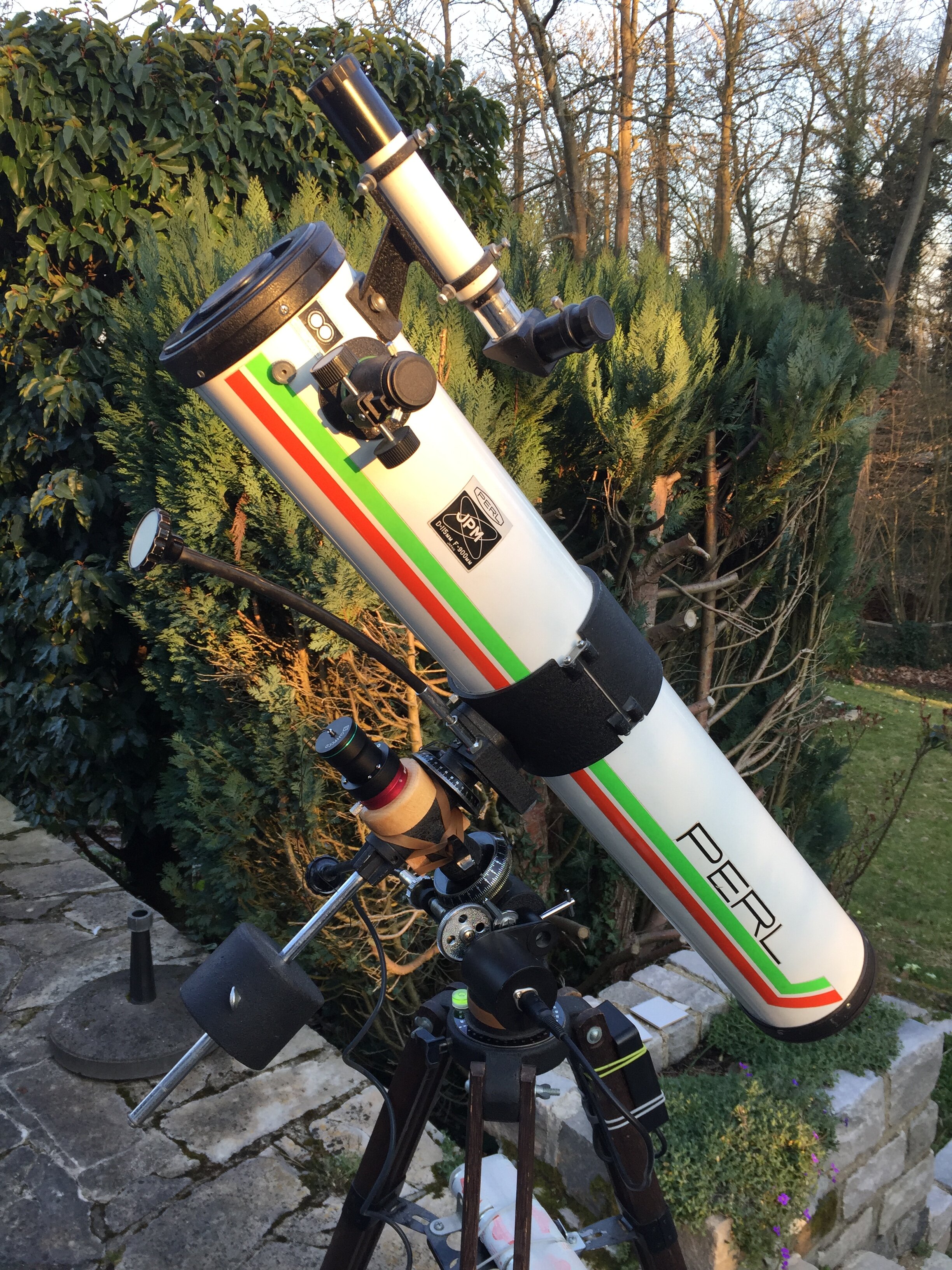

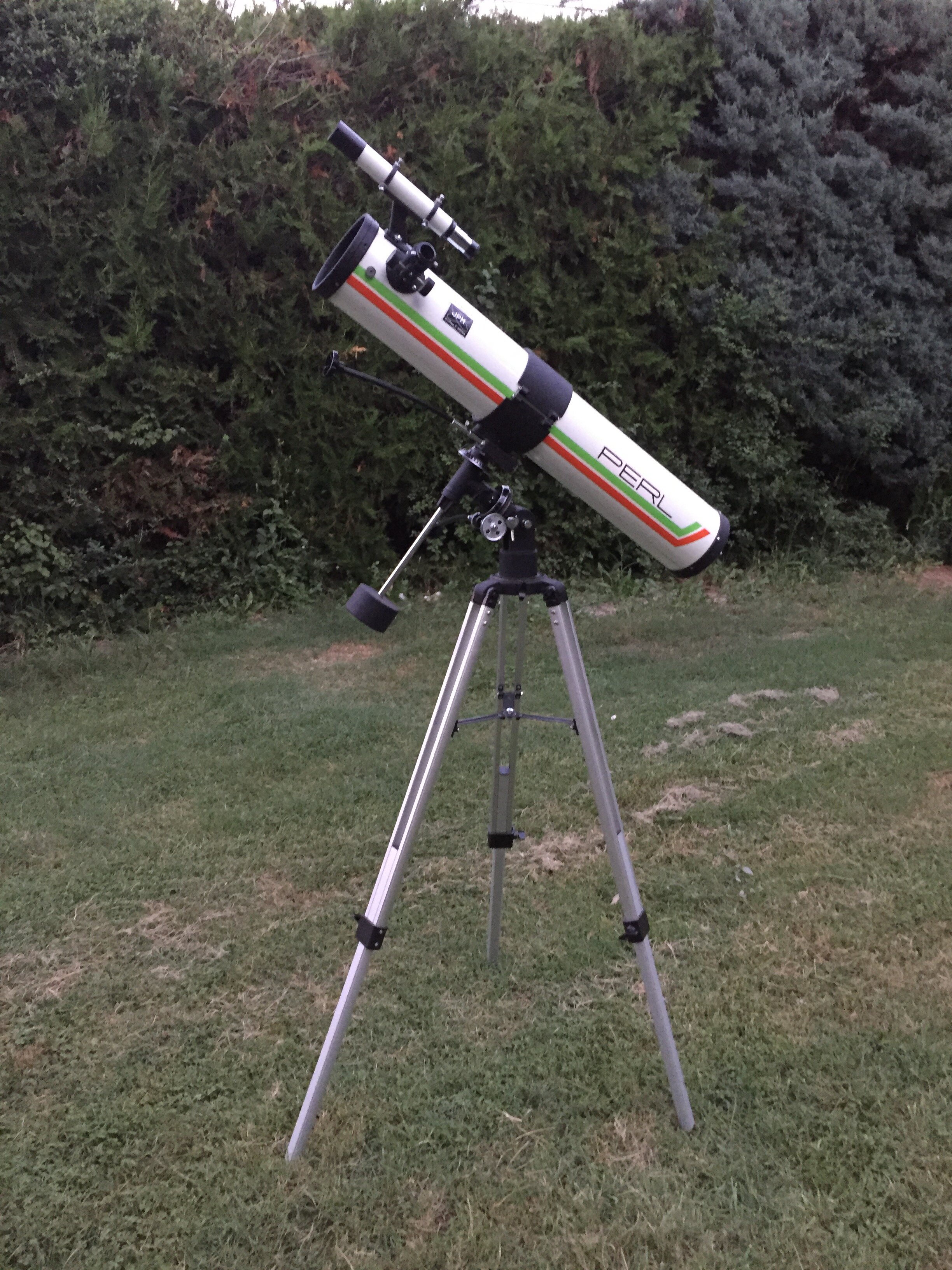

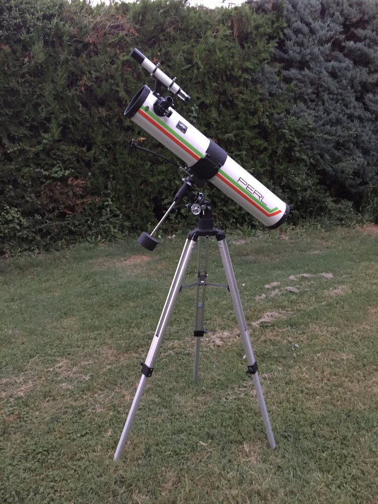

Manu Fonfon Posted September 15 Posted September 15 Bonsoir à toutes et tous Ces instruments vintage et non pas anciens ne sont pas ce que je préfère mais la tentation était trop forte : j'ai acheté via LBC ce télescope Perl JPM pour 15 euros et qui était à récupérer à 100 mètres de chez Dulcinée. La tentation était trop forte! Et puis, ça m'occupera quelques journées lorsque l'automne sera là et que le dieu de la pluie voudra bien nous honorer de sa présence dans le sud... L'engin est très crasseux, le tube pas mal rayé, mais les miroirs sont ok et il ne manque pas grand chose. Sauf le chercheur et les oculaires, mais j'en ai en rab par ailleurs. A part la crémaillère qui est catastrophique (ça branle de partout malgré le serrage des deux vis ad hoc), l'instrument est pas mal construit. Un petit cran en dessous d'un Tasco qui est passé entre mes mains il y a quelques années, je trouve. Le seul élément cassé est la petite pièce métallique qui maintient la vis sans fin en AD en place. Faudra que j'en trouve une ou que je bricole un truc qui va bien. Je sais que ces instruments Perl JPM ont la côte par ici, et que beaucoup d'entre vous en possèdent. Le fait que les bandes rouges et vertes soient absente permet-il de connaitre la période de naissance de l'engin? Merci de votre passage, et merci pour vos conseils et lumières Emmanuel 4

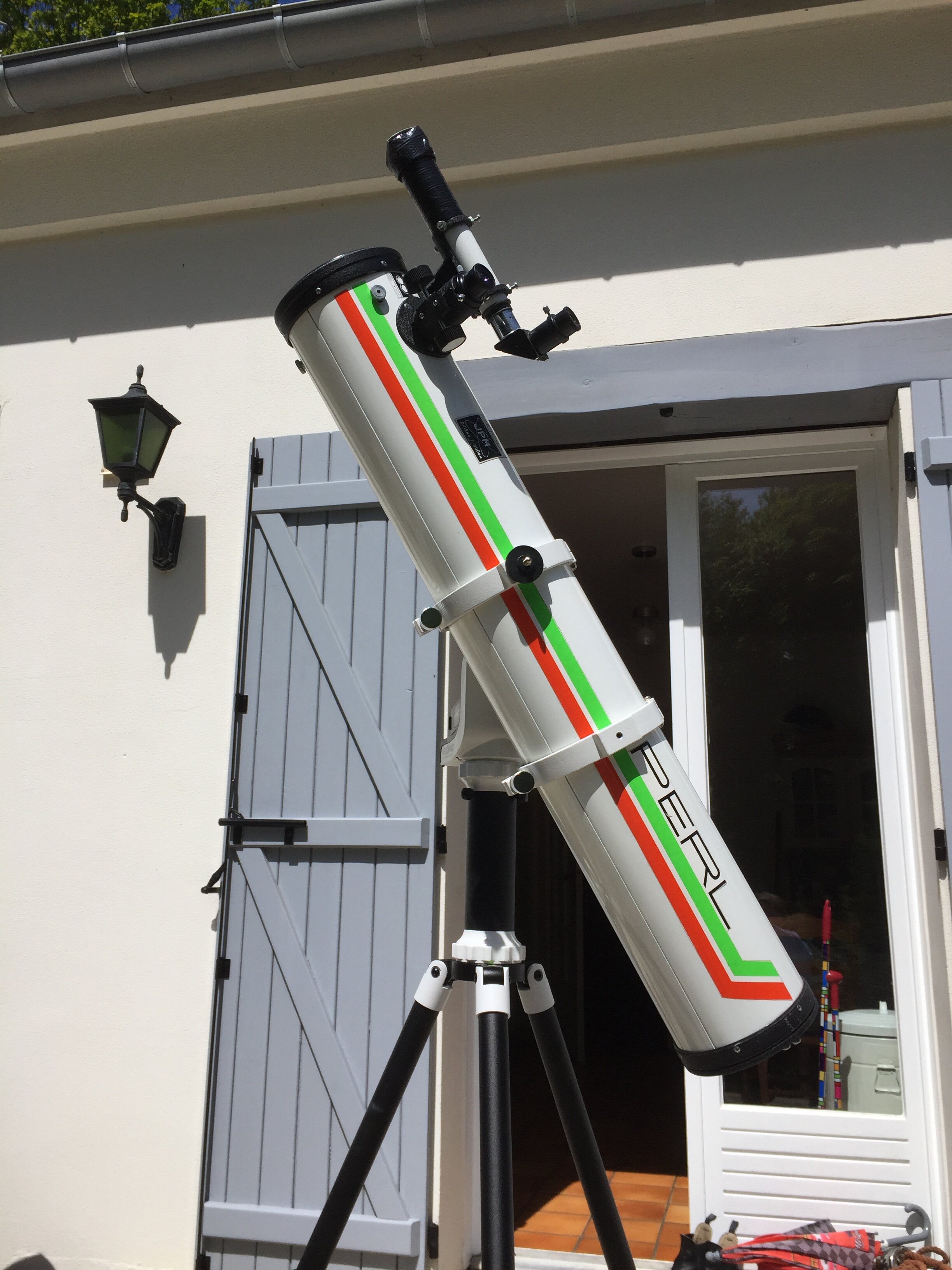

HasBeen Posted September 25 Posted September 25 Sacré boulot à venir ! C'est "inhumain" de l'avoir laissé dans cet état, comme ça, à l'abandon. J'avais un 115/900 Nikko Stirling acheté en 1971 que j'ai gardé 45 ans (!) et il m'a pas mal servi sous divers horizons et supports. Aussi, je m'en "occupais" très souvent, toujours opérationnel. Amélioré pour correspondre aux sujets de mes observations : motorisations 2 axes -secteur lisse avec rattrapage avec "manette filaire" pour l'une et ancien moteur de barbecue reconverti pour l'autre, accessoires, peintures au gré des époques, colonne dans abri de jardin reconverti, etc...) et surtout réglages et entretien régulier...comme un grand. Tout ça pour un 115/900 ? Y'en a t'il des comme moi ? Quelques exemples en images. Bon courage pour cette restauration à son état d'origine. HasBeen😄

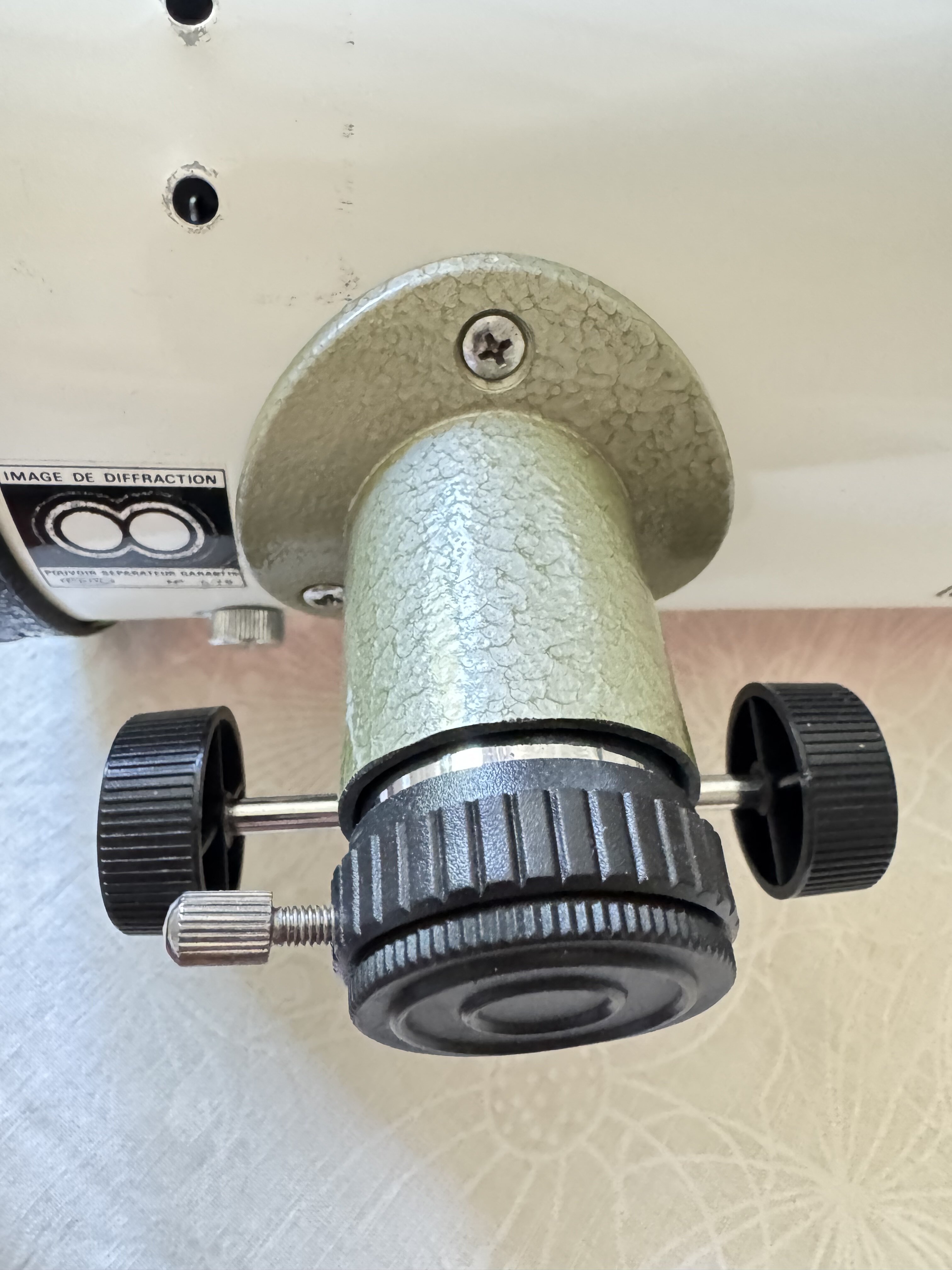

Manu Fonfon Posted September 28 Author Posted September 28 Oui oui, le tube porte-oculaire brinquebale. La crémaillère est parfaitement fixée. Les deux vis de serrage présentes ne servent qu'à régler la dureté de la mise au point (elles plaquent plus ou moins la vis sans fin) mais ne permettent pas de plaquer le tube porte-oculaire dans le corps du PO. En fait l'ouverture du corps du PO est légèrement conique. Le diamètre intérieur de la partie intérieure (vous me suivez?) est de 32mm et correspond au diamètre du tube porte-oculaire au jeu près. Par contre le diamètre intérieur de la partie extérieure (toujours avec moi?!) est de 32.5. Il me semble que je décèle la trace d'une feutrine qui pourrait rattraper ce demi-millimètre de trop. Le mystère doit être là. Comme sur les lunettes anciennes. Mais je n'ai pas le souvenir de ce genre de dispositifs sur le Tasco ou Eden Astro.
HasBeen Posted September 28 Posted September 28 Ah d'accord ! Sur une portion d'image empruntée à notre voisin AS, on remarque effectivement quelque chose dans le porte-oculaire entre le tube porte-oculaire et son support, comme vous le pensiez. Un possesseur de JPM pourrait vous le confirmer s'il passait par ici bien sûr.
777liner Posted September 28 Posted September 28 Pour limiter le "brinquebalement" du PO sur mes deux JPM , j'ai effectivement mis de la feutrine Ca marche pas mal du tout Ph
BEGNAT996 Posted September 29 Posted September 29 En effet, une petite bande de feutrine améliorera le "coulissement".
Manu Fonfon Posted September 29 Author Posted September 29 Merci à tous pour vos conseils. Effectivement, une petite bande de feutrine devrait faire l'affaire!

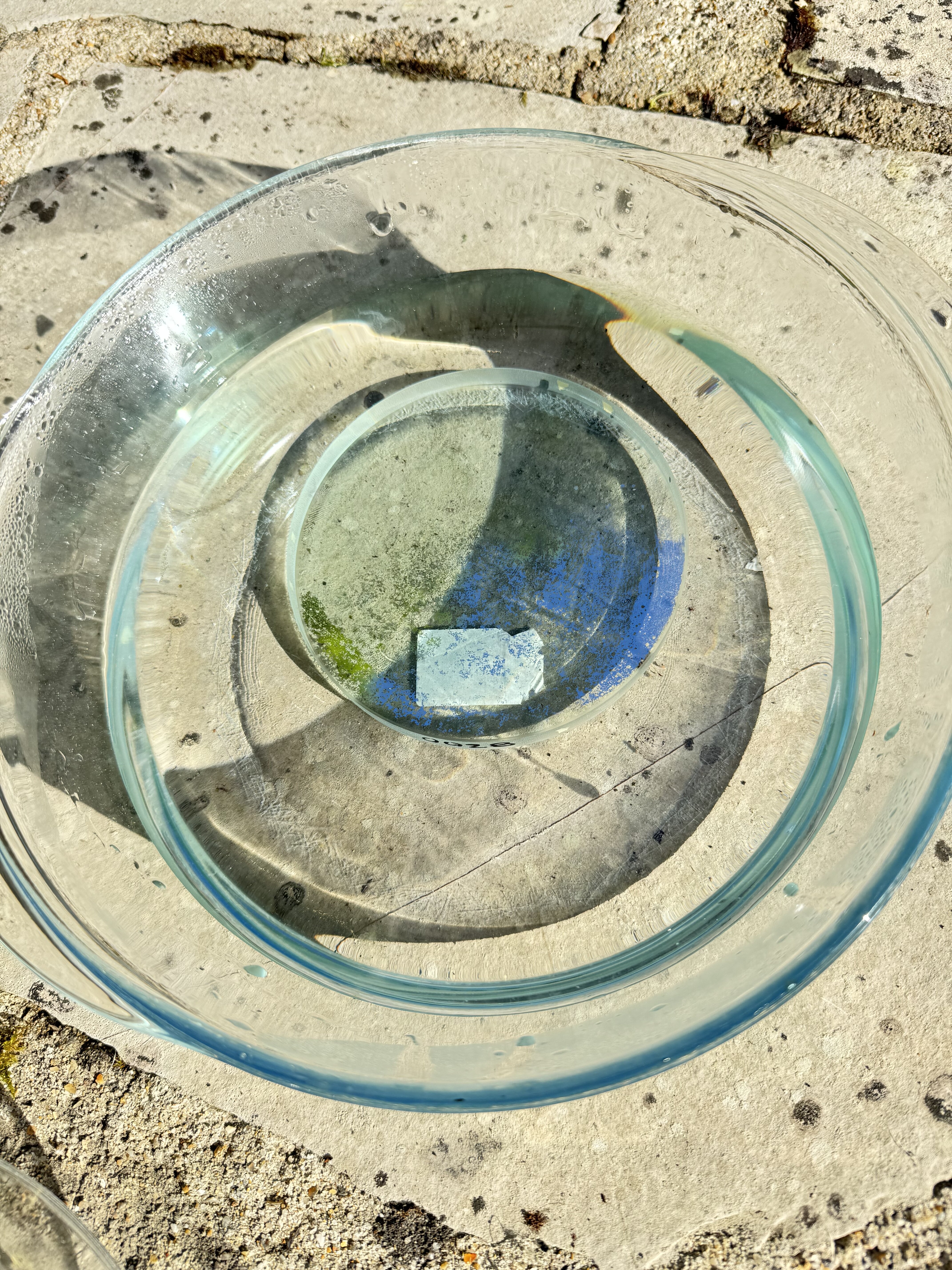

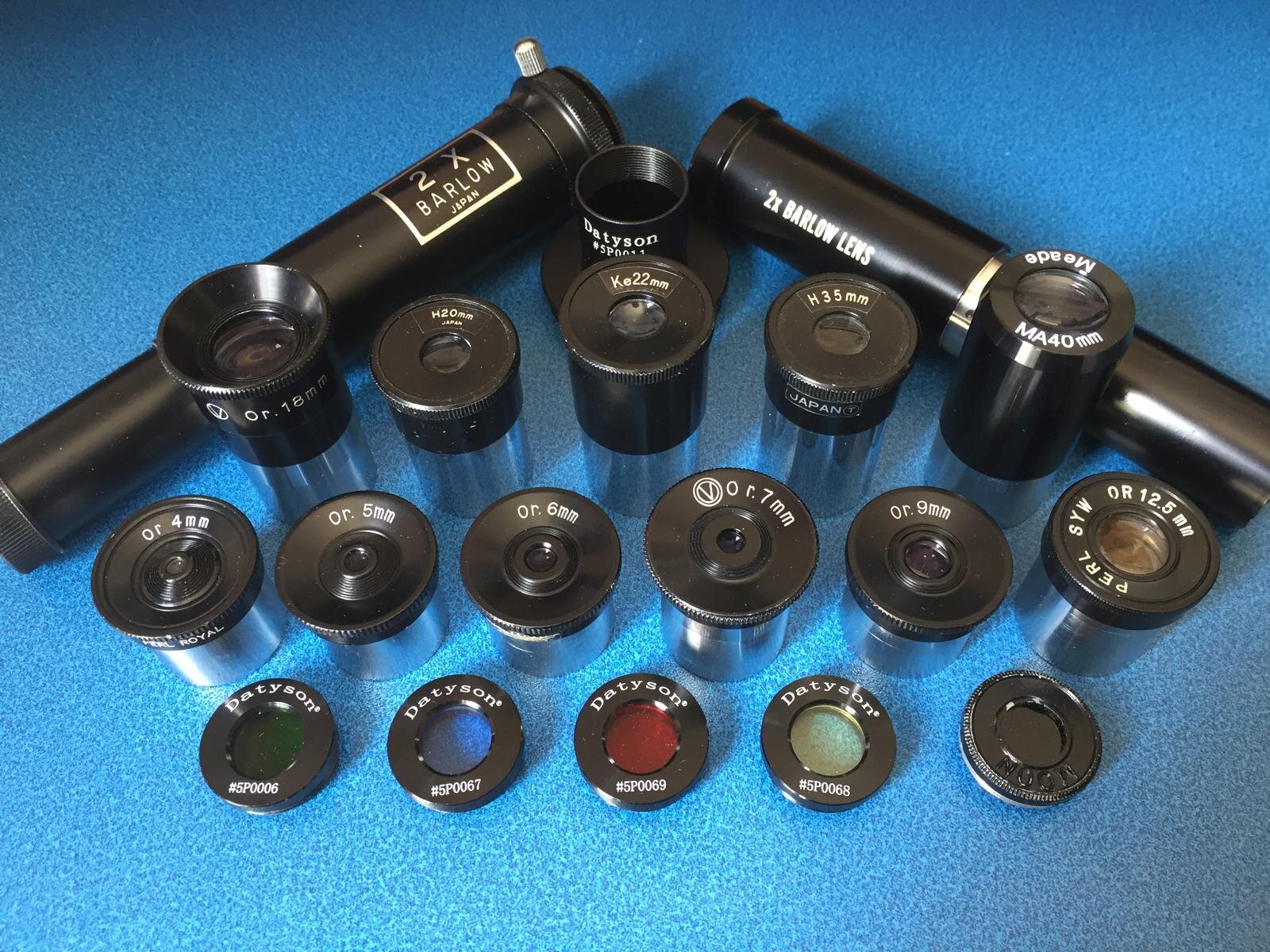

Larbucen Posted October 6 Posted October 6 (edited) Salut Manu, J’ai la chance de posséder quatre PERL JPM. Le premier m’a été offert par mes parents en 1980. Il ne m’a jamais quitté depuis et je l’ai pas mal bricolé au fil des années ! Sa monture a notamment été équipée d’un moteur de suivi, puis même d’une caméra PoleMaster. J’en ai ensuite chiné deux autres sur Internet. Le premier a pris place chez belle-maman (pas loin de chez toi), tandis que le second vit désormais dans notre maison de vacances dans les Pyrénées. Le dernier, je l’avais acheté initialement pour pièces, car j’avais justement besoin d’un porte-oculaire en bon état. Finalement, il a connu une seconde vie : après avoir fait baigner son miroir dans un bain d’acide pour le désaluminer, je l’ai transformé en hélioscope. Je lui ai installé un nouveau porte-oculaire en 31,75 mm. Je confirme qu'une petite feutrine est présente dans le PO d'origine. Comme je l’avais acheté sans monture, il se trouve finalement très à l’aise sur la SolarQuest de Sky-Watcher ! Ces 4 tubes sont accompagnés d'une belle collection d'oculaires 24,5 mm. Astronomicalement. SP. Edited October 6 by Larbucen 4

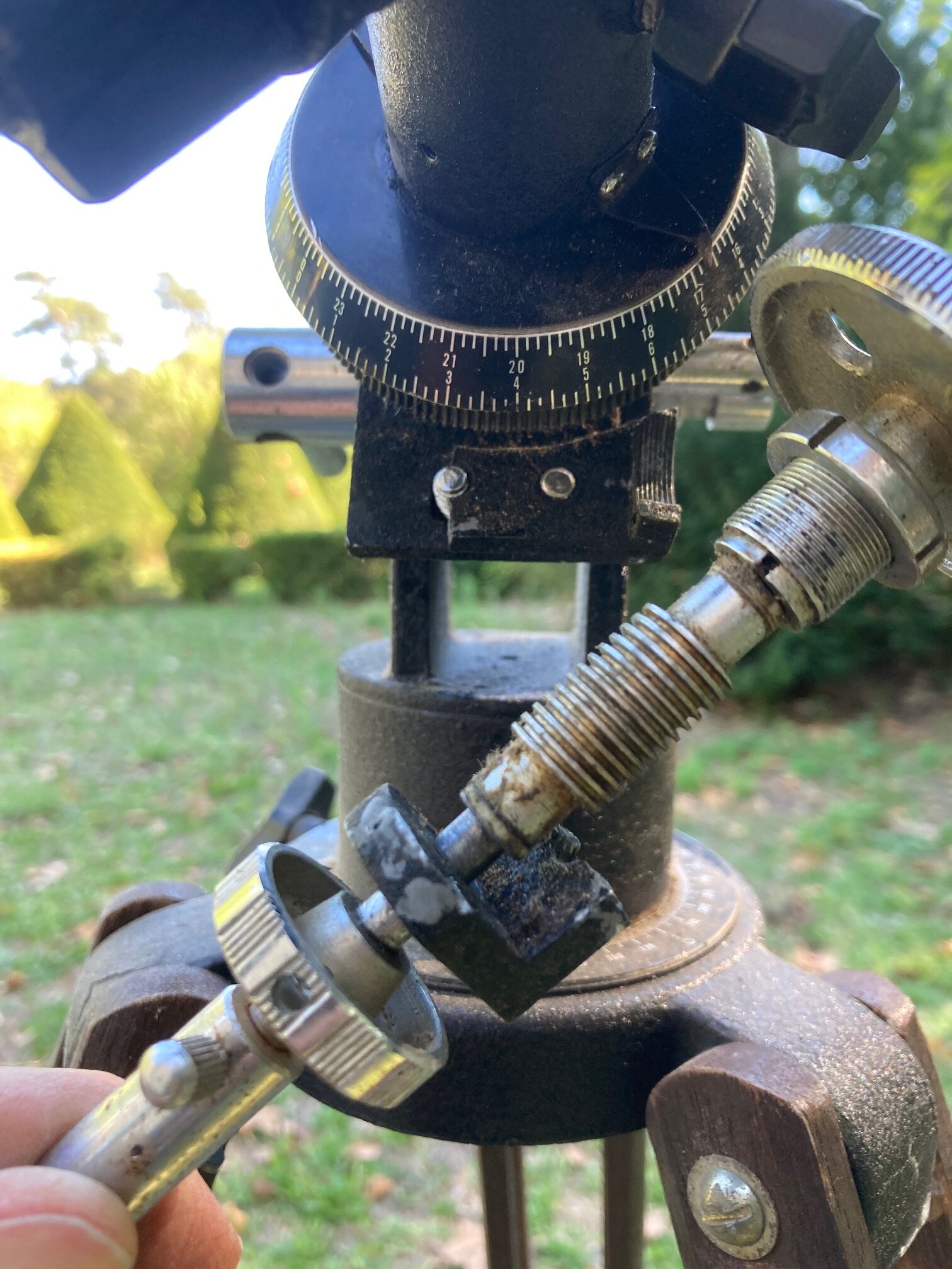

Manu Fonfon Posted October 6 Author Posted October 6 Merci de ta visite et de tes conseils, SP. Oui, belle collection d'instruments! En fait j'ai quasi terminé la restauration de l'engin. Il était plus crasseux qu'en mauvais état, en fait. La monture avait déjà été repeinte à un moment de son histoire et un simple décrassage, et quelques zestes de feutre noir indélébile, ont été nécessaires. Le tube avait, lui, bien souffert et il a fallu le repeindre. Et tout décrasser. Les miroirs étaient ok. J'ai pu récupérer quelques pièces manquantes, notamment un chercheur, dans mon bric à brac. Je posterai une photo lorsque ce sera complètement terminé. Par contre, ce qui me manque réellement, ce sont les paliers de la vis sans fin en AD. La pièces métallique est cassée en deux. J'ai essayé de recoller ça avec de l'Araldite métal, mais ça ne tient pas. Je doisx pouvoir bricoler quelque chose avec des profilés alu, vu que je ne maitrise pas l'impression 3D, mais si quelqu'un a cette foutue pièces quelque part... Bons cieux à vous Emmanuel 1

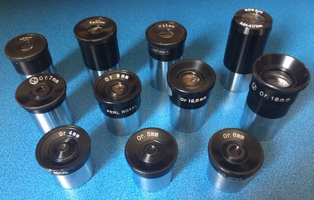

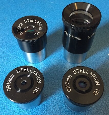

BEGNAT996 Posted October 8 Posted October 8 Larbucen, sympa tes oculaires, c'est la première fois que je vois en O.r des 12.5, 18, 12 et 25!!!
Larbucen Posted October 8 Posted October 8 (edited) Merci @BEGNAT996 ! J’ai mis des années à constituer cette collection, alors j’y suis forcément très attaché. Je suis particulièrement fier de mes STELLARION HD, que j’apprécie beaucoup. Mais les PERL ROYAL sont également des oculaires de très grande qualité. Edited October 8 by Larbucen
Manu Fonfon Posted October 11 Author Posted October 11 Le 07/10/2026 à 10:10, Larbucen a dit : Hello Emmanuel, Pour 30€ tu as presque la même monture sur LBC. Elle à l'air en parfait état. Soit tu récupères la vis sans fin, soit tu fais un échange standard de monture : https://www.leboncoin.fr/ad/sport_plein_air/3268215060 Sinon pour 15 € tu as l'ensemble complet : https://www.leboncoin.fr/ad/loisirs_creatifs/3190197978 Astronomicalement. Merci SP Pfff, j'essaie de me bricoler un système avec des profilés en alu. C'est pas commode. J'aimerais éviter d'acheter un instrument pour "juste" récupérer une pièce. Car après, c'est sans fin, faudra que je retape ce nouvel engin, qui va prendre de la place, et c'est reparti! J'ai d'autres projets, un peu plus ambitieux, qui sont en attente et que j'aimerais faire progresser. L'idéal serait de récupérer juste la pièce, même si cela représente sensiblement le même coup qu'un instrument complet sur LBC...
Manu Fonfon Posted October 11 Author Posted October 11 Ah ah, sacré Norma! Toujours en embuscade! Bah, je vais essayer de me débrouiller avec mes profilés et en furetant de ci de là. Usiner une telle pièce représente, je pense, un effort un peu excessif par rapport à la valeur de ce genre d'engin. Merci quand même! Ton disciple (qui attend encore son mandrin et ses outils en acier rapide...)
HasBeen Posted October 12 Posted October 12 Hello Manu ! Simplement une idée pour réparer cette pièce à renforcer après préparation des supports et collage de pièces métalliques par colle époxy bi-composants pour les maintenir. Je pense que ça pourrait marcher tout en restant "discret"... mais aviez-vous récupéré la partie supérieure indiquée dans le rond sur la photo...
Moot Posted October 12 Posted October 12 C'est encore de l'alu de fonderie, pas bien solide quand c'est fait à la va-vite. Une pièce usinée comme @norma propose de faire serait beaucoup plus résistante, pour ne pas dire "overkill".
Manu Fonfon Posted October 13 Author Posted October 13 Le 12/10/2026 à 12:37, HasBeen a dit : Hello Manu ! Simplement une idée pour réparer cette pièce à renforcer après préparation des supports et collage de pièces métalliques par colle époxy bi-composants pour les maintenir. Je pense que ça pourrait marcher tout en restant "discret"... mais aviez-vous récupéré la partie supérieure indiquée dans le rond sur la photo... Merci HasBeen, oui j’ai essayé de coller à l’araldite métal. Ça n’a pas tenu. En fait, la cassure s’est produite au niveau de l’un des deux trous taraudés. Dès que l’on vise, paf, ça casse. Eh non, je n’ai pas le morceau cassé que tu as entouré. C’est assez chiant. J’ai essayé de coller, encore à l’araldite, la piece filetée qui est solidaire de la vis sans fin et qui se fixe sur la partie restante du taraudage (pas sur d’être clair, là). Ben ça n’a pas tenu non plus J’ai bricolé un truc avec une cornière alu. Ça marche vite fait comme disent les jeunes. Mais c’est pas ouf, comme disent encore les jeunes
Manu Fonfon Posted October 14 Author Posted October 14 Pour l’instant, j’ai bricolé un mauvais truc avec des cornières alu. Ça marche pas top mais ça marche 1
norma Posted October 14 Posted October 14 En tout cas, c'est propre ! Je suis curieux de connaitre les caractéristiques du taraudage (aile gauche du montage).
