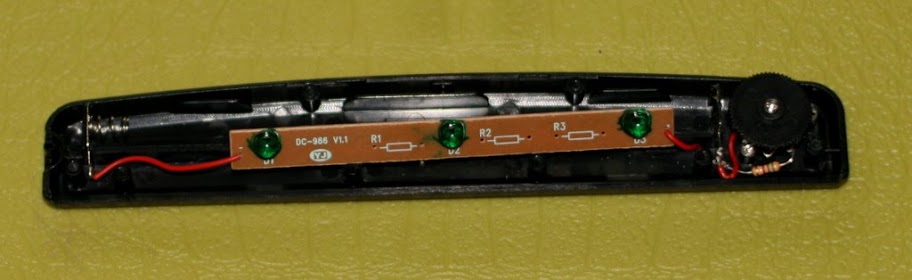

A défaut de ne pas encore avoir reçu mes LED vertes, j'ai simplement colorié les blanches avec un marqueur vert (oui j'arrête le rouge :cry:) :

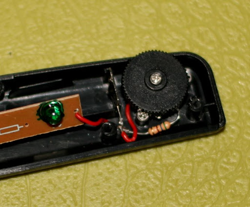

J'ai ajouté une résistance (560omh) après le potentiomètre existant pour diminuer l'intensité lumineuse (plusieurs essais réalisés) :
Le soucis est que le potentiomètre ne marche plus... mais c'est normal il me semble.

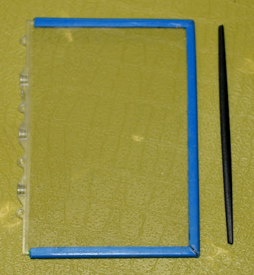

J'ai ajouté un bout de plastique tout le tour de la plaque (bin oui la lumière y était un peu trop forte...) :
On peut voir en noir la protection qui était fourni et qu'il fallait clipser (ça ne recouvrait qu'un coté et donc ne me plaisait pas :confused:).
Dommage. :confused:
Jeff, c'est assez simple :)
La résistance permet de limiter l'intensité du courant après la limitation du potentiomètre, car elle oppose une résistance exprimée en Ohms (dans le cas présent, 560 omhs).
L'autre solution aurait été d'utiliser une alimentation régulée avec une tension plus basse que la normale... ou mettre un plastique semi-opaque sur les DEL ;)

Vi vi, je sais ce qu'est une résistance, quel est son usage (et pourquoi ça réduit ou anéantit le rôle variateur du potentiomètre :cool:).

Le fait que le potar ne fonctionne plus est dû au fait que ma résistance est trop élevée ?

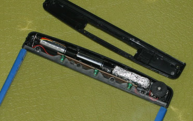

Après les remarques de certains concernant la modif de ma tablette lumineuse, j'ai l'immense honneur de vous présenter la Version2.0.
J'ai donc supprimer la résistance qui posait tant de problèmes à certains :p et ai diminuer l'alimentation en remplacant une pile par du papier aluminium.
Sans plus tarder une ptite photo (bien que le montage n'est en rien compliqué cette fois) :
Niveau luminosité : moins lumineux qu'avec la résistance, et le potar fonctionne bien.
