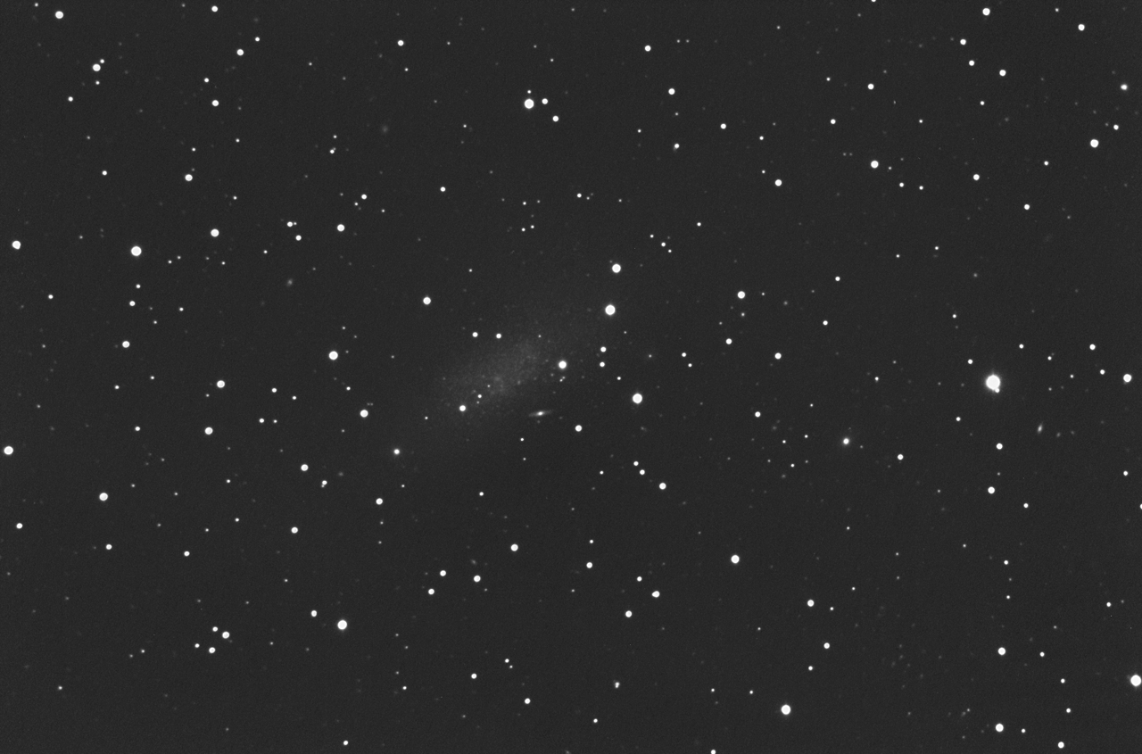

UGC 12613, ou Pegasus Dwarf est une "découverte" récente, une quinzaine d'années, identifiée comme membre de notre groupe local en 1998.
C'est une naine "irréguliére" ou "sphéroidale".
Sa magnitude globale est de 13 environ, mais sa surface doit être en moyenne à 17 ou même 18 tant il est difficile de la voir sur une brute aprés 300 secondes de pose. On la voit mais c'est vraiment faiblard.
Inutile de dire que c'est un objet visuellement trés difficile. Laurent Ferrero le voit dans un 280mm comme une nébuloisité extremement tenue et peu contrastée.
Voici son portrait avec le C8 à F7 et la sigma 1603
90 mn de pose pour sortir quelque chose de correct sur le fond du ciel.
Image faite le 19/10 entre 21h30 et 23 heures. Ciel pur sans nébulosité.
Remarquer la petite galaxie en fuseau, beaucoup plus lointaine et beaucoup plus lumineuse... enfin, c'est relatif.
Autoguidage avec 80ED et Guidemaster. Interface Boxdoerfer.
Compositage Iris en automatique, comme habituellement.
Traitement DDP (coeff 500 - 4 - 1) avec Iris v5.1 puis filtre gaussien Iris de 0.5%
Finition et traitement cosmétique Photoshop.

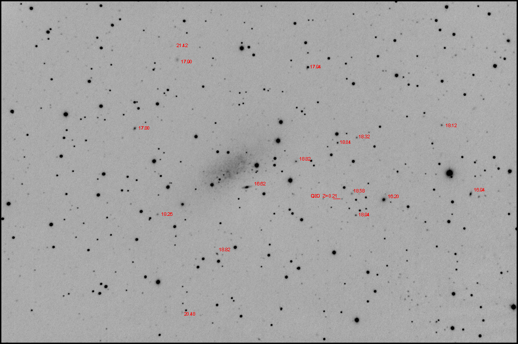

L'image inversée, avec repérage des magnitudes de quelques petites taches, et présence d'un Quasar avec redshift Z = 0.21, soit distance confortable de 2.5 miiliards d'années lumiére (sa magnitude est de 18.9) :

ton image est assez fine, ça laisse rêveur, plein de petites granulations visibles, par contre tes étoiles sont un chouilla grise

En couleur je pense que la galaxie serait à dominance bleue. D'aprés quelques infos elle serait constituée surtout d'étoiles jeunes.
A remarquer également en bas à droite les minuscule taches lointaines, membres de l'amas Abell tout proche.
J'ai donné un peu plus de "blanc" aux étoiles et l'effet de perspective est meilleur.

Je me demande même s'il ne faudrait pas présenter ce type d'image en mode inversé.
