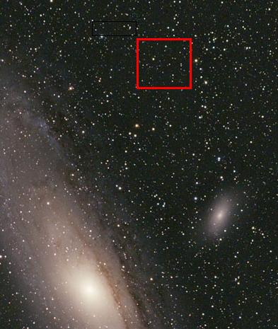

Je vous invite à contrôler les images de M31 que vous avez prises avec une lunette ED80 et un APN ou avec toutes combinaisons à grand champ (même de très longue date).:b: En effet, M31 N2008-11B que l’on pensait être un Nova extra galactique est en fait une étoile variable cataclysmique de type SU Uma. Elle appartient donc à notre galaxie. Le but est de vérifier sur vos clichés la présence dans le passé de cette étoile. Si vous détectez, cette dernière avec la date précise du cliché, nous pourrons l’identifier comme un outburst ou super-outburst. Dans ce cas l’estimation ou mieux la mesure de magnitude serait très utile. Merci de prévenir l’Afoev ou de laisser un message sur ce poste. Les observations négatives sont également utiles pour apprécier la couverture.
Magnitude prévisible entre 16 et 14 en crise.

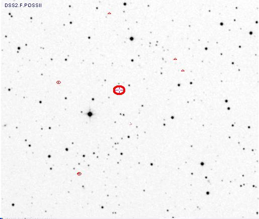

Repérage global
Repérage précis avec le cercle rouge

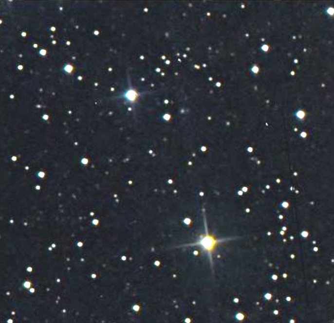

ci-dessous un extrait de cliché pris le 09/01/2008 entre 21h36 et 22h10
Addition de 10 photos de 90sec et de 5 photos de 120sec chacune soit un temps total de 25min.
Monture EQ6Pro GOTO, Appareil photo numérique EOS350D, lunette WO Zenithstar ED80mm +
flattenerIII 0.8x

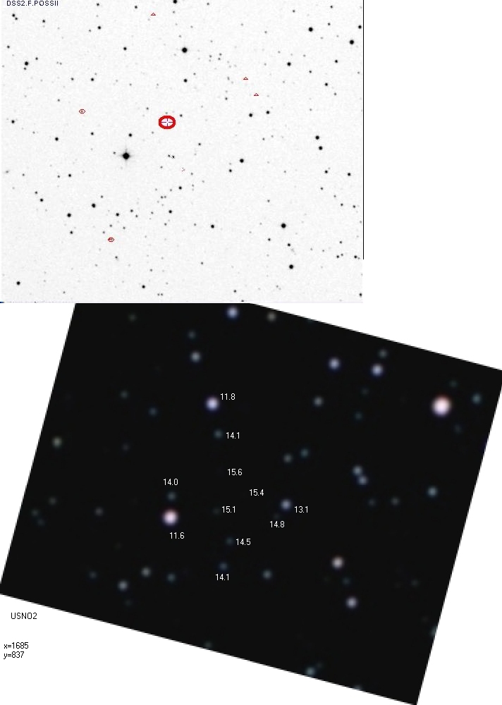

J'ai donc extrait de l'image originale la région concernée et j'ai mis la carte en parallèle pour comparer quelques magnitudes, par contre je n'ai pas eu le temps de regarder en dessous de la magnitude 14.6 --> à faire !
car je ne vois rien à l'emplacement indiqué.
J'espère avoir pu apporter quelquechose ?!

J'ai utilisé le catalogue USNO2 pour compléter mes magnitudes.
Je peux donc dire que mon observation est négative (pas d'étoiles présente sur ma photo) le 09/01/2008 vers 22h.
Mais ma limite de détection en magnitude doit être aux environs de 15.5

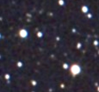

Bon j'ai encore osé, j'espère qu'Emmanuel Mallart ne m'en voudra pas d'avoir un peu massacré son chef-d'oeuvre, c'est pour la bonne cause :)
Agrandi à 200% et beaucoup tiré sur contraste luminosité:
Là c'est un peu plus précis mais très faible, de plus il faudrait être sûr de la position exacte. Qui peut donner les magnitudes des voisines?
Après vérification, en me basant sur le cliché du lien donné par Etienne:
http://www.rochesterastronomy.com/sn2008/nm3126n1.jpg
il semble que ce qui est perceptible sur le cliché d'E. Mallart n'est pas au même emplacement que la nova suspectée.
