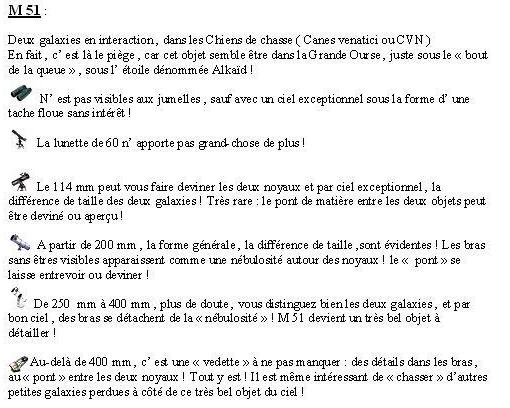

Ce n'est pas du tout de ça que je parlais.
Prenons par exemple M51. On la voit au chercheur 50 mm (comme une minuscule tache floue), et il n'y a aucun problème dans un 114 mm. Mais c'est vrai pour tous les Messier et pour pas mal d'autres objets. Or il me semblait que l'intérêt de ta liste (au début) était de donner aux observateurs inexpérimentés une liste des plus beaux objets. M51 au 114 mm, ça reste une tache floue ! Je ne crois pas que ce soit une bonne idée de faire croire que M51 est une vedette dans un 114 mm.
Le problème que j'abordais, ce n'est pas la visibilité en fonction du diamètre, mais la préférence en fonction du diamètre. Il est évident que dans un grand diamètre, M51 sera un des objets fétiches (grâce aux bras spiraux), mais sans doute pas aux jumelles, même si on le voit. Alors que pour les Pléiades, ça risque d'être le contraire !
Je pense qu'il serait intéressant de revoir toutes les réponses que tu as obtenues, et de les classer selon le diamètre de celui qui a répondu. Ainsi, tu pourrais établir un podium (par exemple) pour les lunettes de 60 mm, un podim (ou un Top 10, ou autre) pour le 115/900, et ainsi de suite.

Mon idée des fiches pourraient aborder le sujet : " diamètre-oculaire-vision" et d' autres trucs comme le cheminement , mais le "cataloguiiikk" ira plus loin ( toujours avec les ( ou grâçe aux ) Webastrams , bien sûr ) avec photo , liens et autres options !

Voici un "bout" de tableau , avec des objets pris au hasard !
Sans doute perfectible , sans doute des erreurs !
La carte de Gérard aide à situer l' objet dans le mois d' observation , une courte fiche , peut mieux le situer , décrire un cheminement , et décrire ce que l' on peut voir avec chaque instru !
Je me suis permis de "pomper" le logo du Forum , je sais même pas si je vais pas aller en prison pour ça ! Mais j' aimais bien la : " WouA - note " !
Ce tableau peut être classé ensuite , soit par "note" , soit par saison , soit par constellation , soit par N° d' objet , soit par diamètres d' instru , soit par catégories d' objets , etc , etc ....
J' attends vos remarques et critiques !
Merci !
