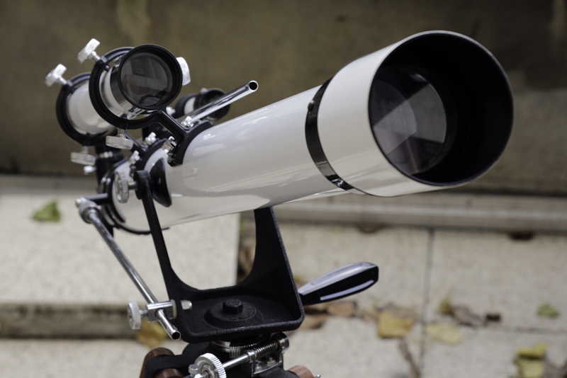

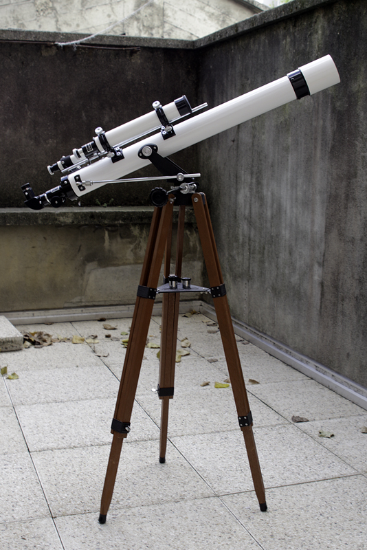

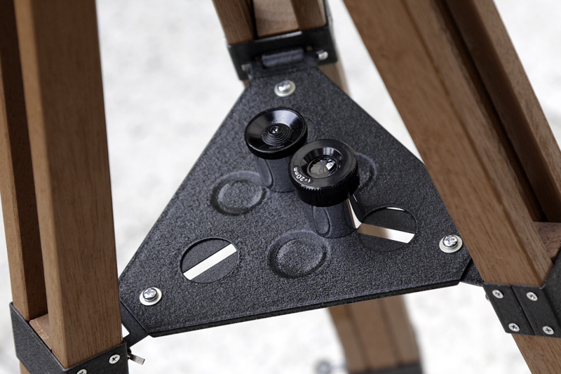

...encore une épave sortie de la cave du président de notre club d'astro. :be:
Il s'agit d'une vielle lunette Japonaise de 60/900 qui avait été donnée au club. Le porte oculaire était hs et il était impossible de faire la mise au point.
A l'origine, le tube était de couleur grise, mais avec quelques rayures. La monture avait du jeu mais pas de gros dégât. Si ce n'est des traces blanchâtres sur la monture et les pieds (champignons ?).
Il s'agit d'une Tanzutsu mais j'ai retrouvé le même modèle en photo sur CN venant de chez Towa (6305?).
http://www.cloudynights.com/topic/408633-how-old-is-my-old-japanese-refractor/
Sans doute, une lunette de la fin des années 60 ou debut 70 ...
Il me semble qu'il y a eu une collaboration entre Towa et Tanzutsu (qui a construit ce type d'instrument commercialisé sous diverses marques, telle que la Sears 6305 A, d'ailleurs de couleur grise).

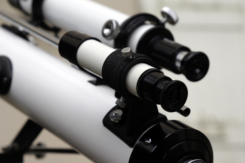

PS : je cherche un chercheur 6x30 des années 70 pour finir cette rénovation. Le chercheur actuel n'a plus ses lentilles et son oculaire réticulé. Si vous avez ça dans vos tiroirs ...
J'en possède bien un, mais il est en utilisation sur ma SYW 76/910. Désolé.

Oui, on rencontre ce type de lunette sous différentes marques. Elle était bien grise à l'origine mais ne retrouvant pas la même couleur et préférant le blanc, je l'ai repeinte en blanc.
Pour le chercheur, je ne désespère pas. Quelqu'un a bien ce type de chercheur 6x30 inutilisé. Si j'arrivais à trouver un doublet achromatique de 30 mm de diamètre et de 200 mm de focale... :rolleyes:

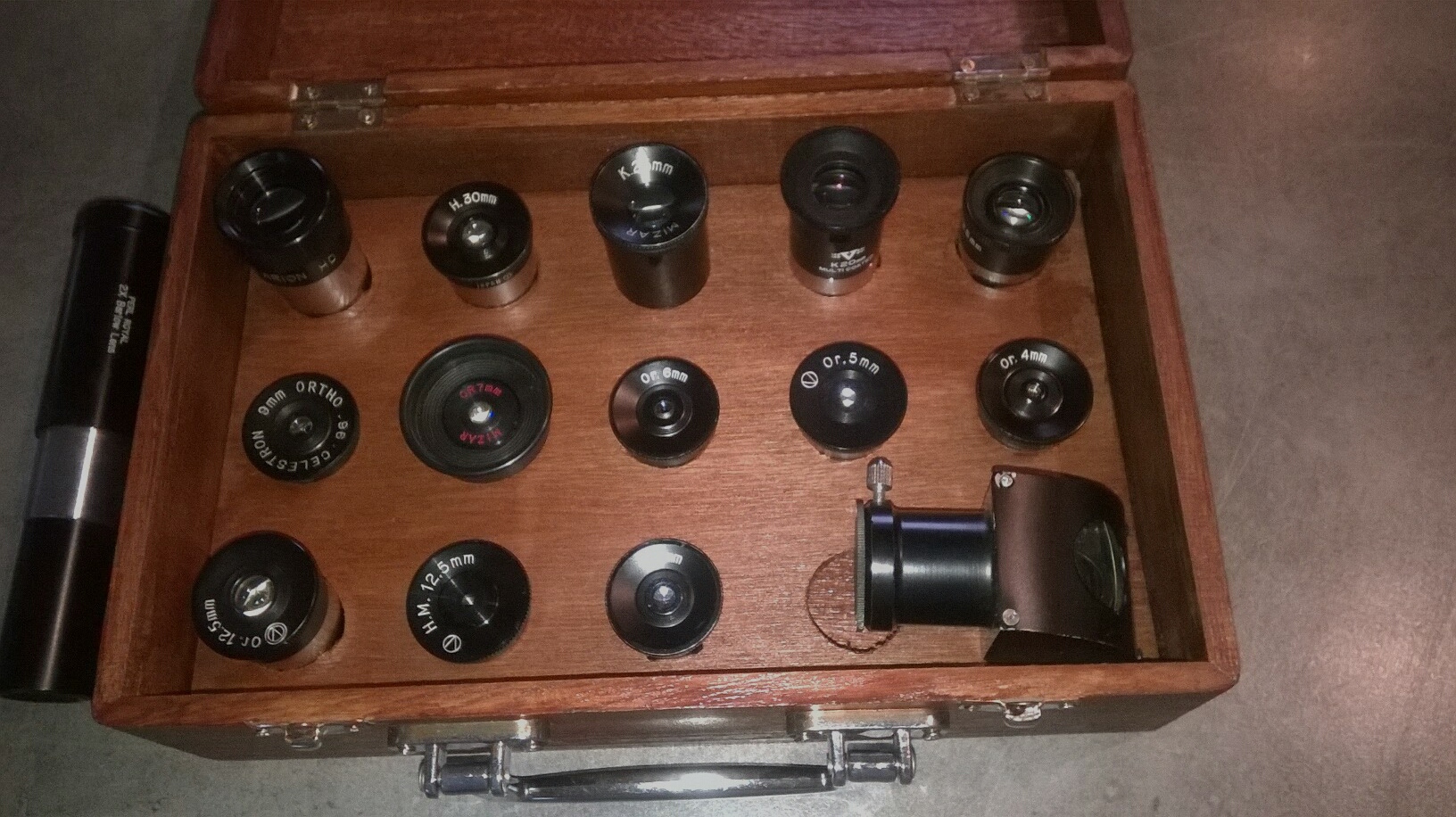

Et ma petite collection d'oculaires en 24,5 mm. Certains ici les auront eu entre leurs mains... Merci à eux.
40, 30, 25, 20, 12,5, 9, 7, 6, 5, 4 et un filtre de Herschel.
Il te manque un oculaire de 18 mm, un renvoi-coudé, ainsi que les filtres colorés!:)
Le hic c'est que si tu trouves ce qu'il te manques, tu devras refaire une mallette! :be:

Oui, je jette un coup d'oeil sur les annonces de temps en temps pour voir s'il n'y a pas un 18 qui passe...
Mais je cherche surtout un vieux chercheur 6x30... :rolleyes:
J'ai un RC et des filtres solaires et lunaires, mais pas dans cette boîte. ;)

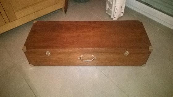

Et pour finir, la caisse en bois :
Les fermoirs, la poignée et les charnières étaient cassés. Les coins étaient rouillés. J'ai du remplacer la quincaillerie par de la neuve. Puis mastiquage, ponçage et vernis.

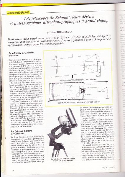

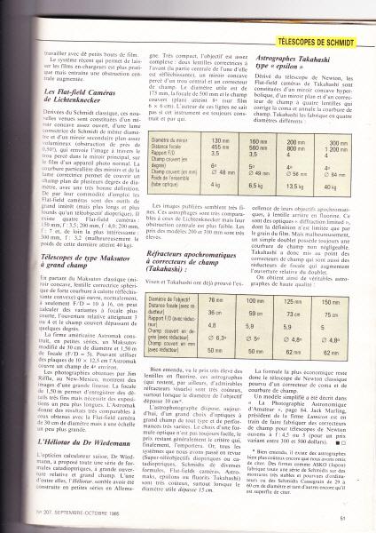

Un article de Jean Dragesco (Ciel et Espace de septembre-octobre 1985) sur "les télescopes de Schmidt, leurs dérivés et autre ssustèmes astrophotographiques à grand champ" :

  Fredjel a dit :
J'ai la même caisse qu'un ami m'a fait pour mettre mon Mak 90.

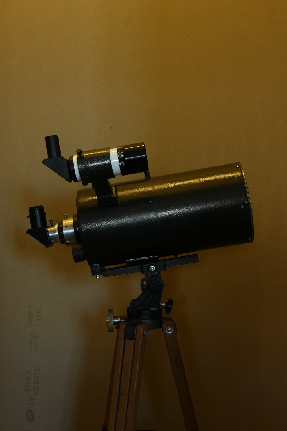

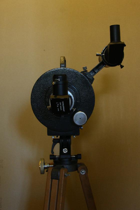

Suite à une invitation, je vous présente mon antique Intes Alter T, arrivé de RDA à la chute du mur (d'après la petite histoire) !
