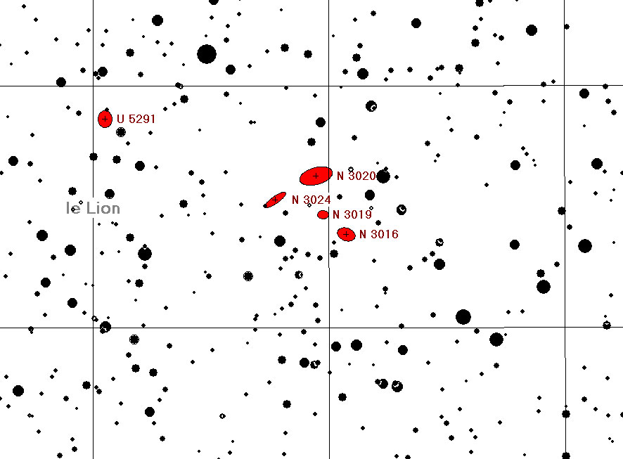

apparemment il est passé là
c'est celles que l'ont voit derrière la queue

Je rêve ou on aperçoi une deuxième queue juste en dessous de la première d'une coulleur bleu très faible.

En regardant bien devant Lulin, il y a une "trainée" (reste des NGC en filet ??)
