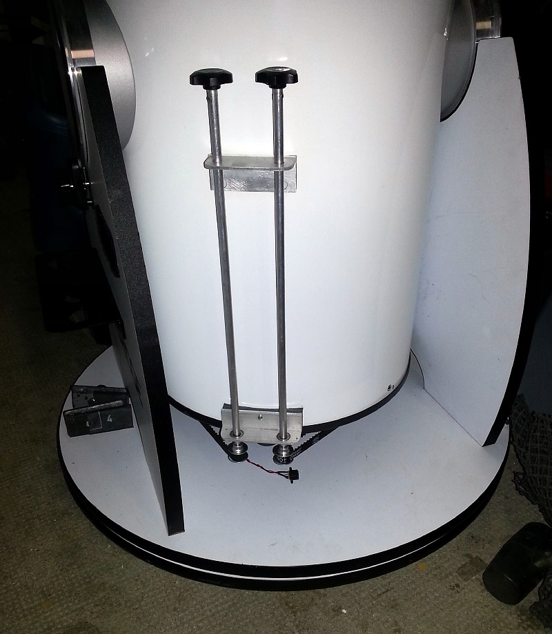

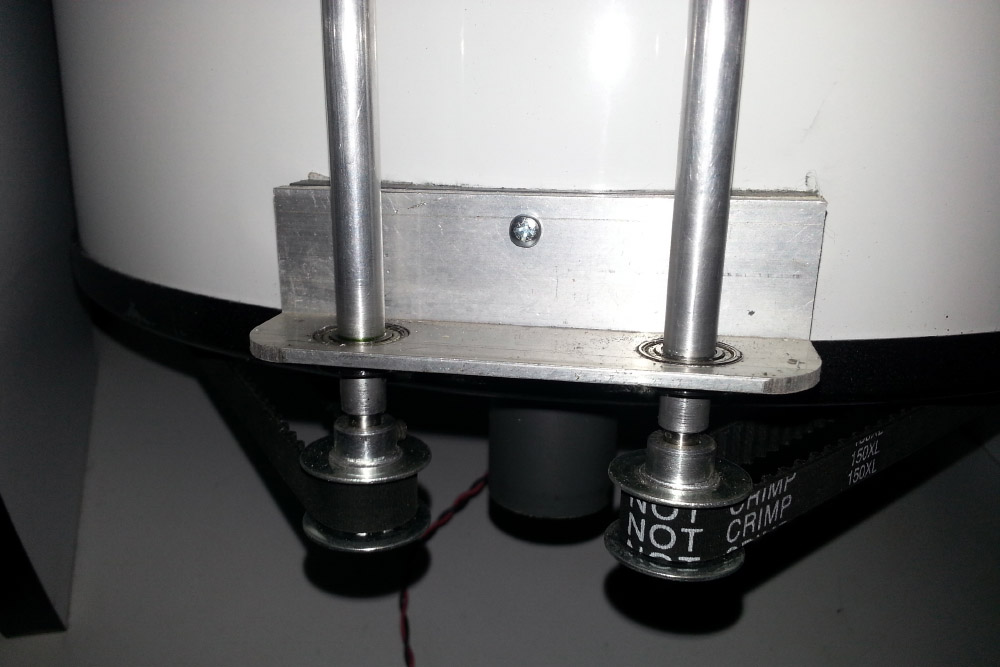

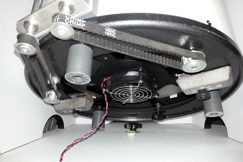

@ Descharles : très belle modification que tu as faite. Dis-moi, comment as-tu fixé ta plaque de plastique ? Et ces vis rouges ? C'est pour la collimation plus facile ? Quant aux pieds, tu les as fixés directement dans la cage du primaire ?

J'ai déjà montré ses photos dans un post récent sur la collimation par l'avant, mais je pense qu'elles ont aussi leur place ici :

Oui, je viens de les voir sur le post originel. Quelle coïncidence ! Ça donne des idées, même si la collimation électrique reste très tentante...

Bravo également à OlivierD pour l'ingéniosité du réglage des vis de collimation, mais ou avez vous trouvé des poulies crantés ?

ici : courroies et pignons
Coucou !
Merci pour le lien, très utile. Par contre, quel est le diamètre de tes poulies ? Et ne serait-il pas mieux de prévoir une démultiplication ?
Ca me fait bien plaisir de voir que ce post soit toujours utile!
Bravo OlivierD pour la modification, ça doit être confortable de faire la collim l'oeil a l'oculaire; et efficace en plus!

  BBBenj a dit :
Coucou !
J'ai mis une poulie de 15 dents sur la vis de collimation et une de 10 dents sur la commande déportée. Cela fait une légère démultiplication. Les poulies plus grosses sont en diamètre 8mm interne, alors que les vis de colim sont en 6mm, donc pour mettre plus de démultiplication, il aurait fallu que je fasse une bague d'adaptation.
La courroie est de 75 dents et 381 mm

  OlivierD a dit :
Bonjour à tous
Je profite de la remontée de ce post qui m'avait bien aidé à l'époque dans le choix de mon télescope,pour montrer une modif que j'ai faite au mien.
Je relance ce post
Quel sont les dimensions de tes courroies et de tes poulies
sur conrad il y en a plein et pour un LB12" je ne sais que choisir
Merci pour ton aide
Fab
J'ai donné ces infos juste au dessus:
  OlivierD a dit :
