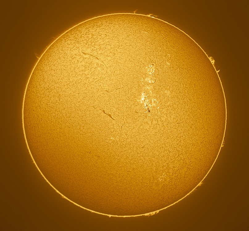

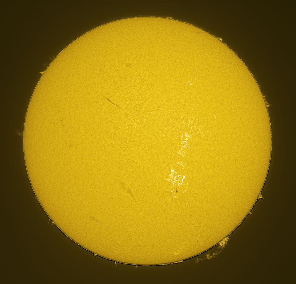

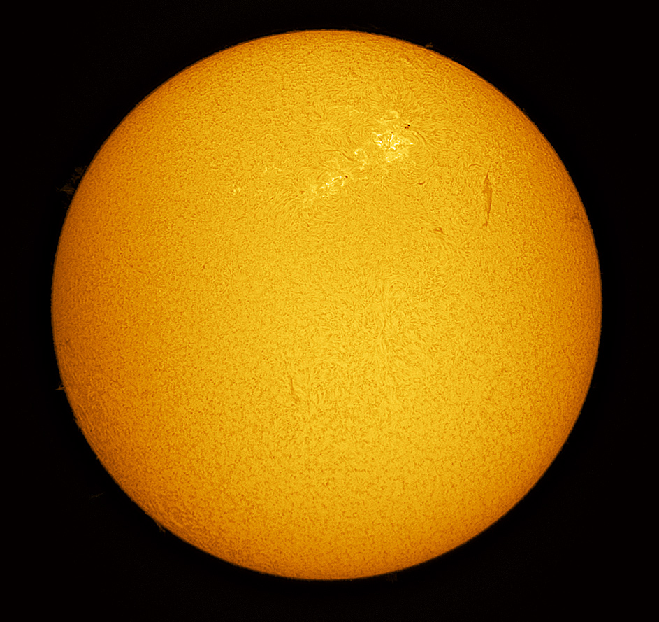

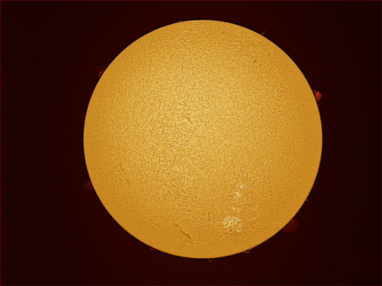

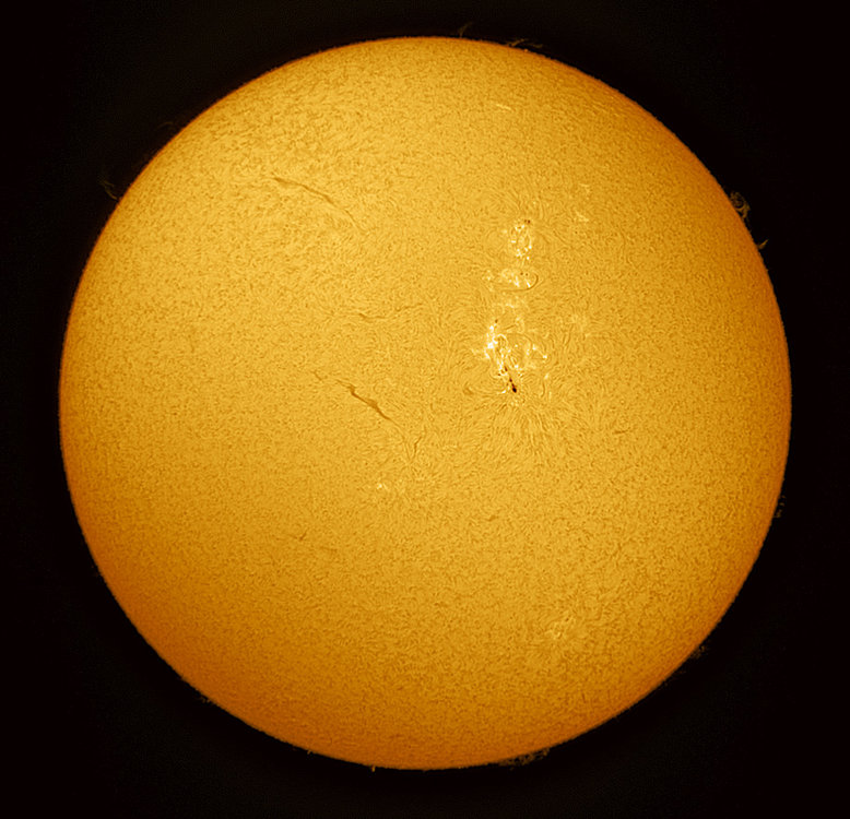

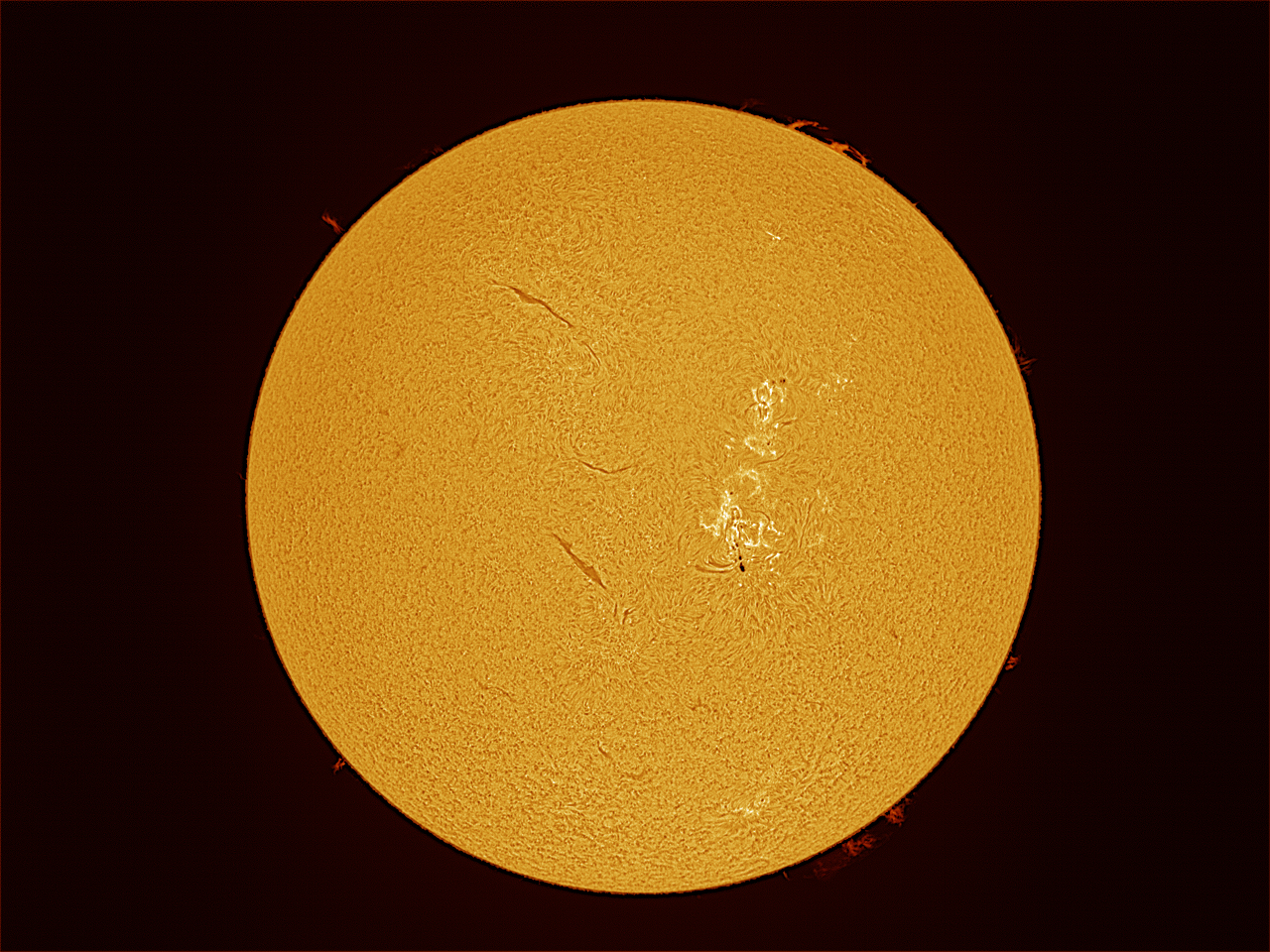

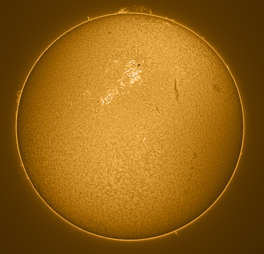

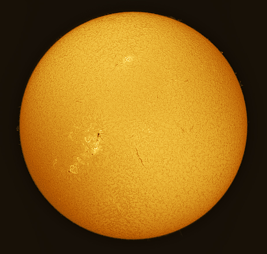

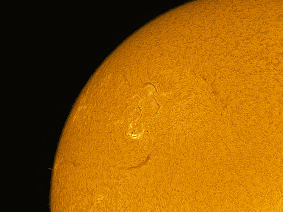

Activitée pas facile à capturer sur le disque, j'ai fait un assemblage de 2 prises:
LS60t + reducteur + Basler 1300 2 prises
Toujours 2 prises, mais avec Powermate
Un gros gain en précision avec la basler, mais je trouve qu'elle sature plus vite que la PLA-Mx. Ce qu on gagne sur les détails des prominances, on le perd sur les taches avec des zones blanches..

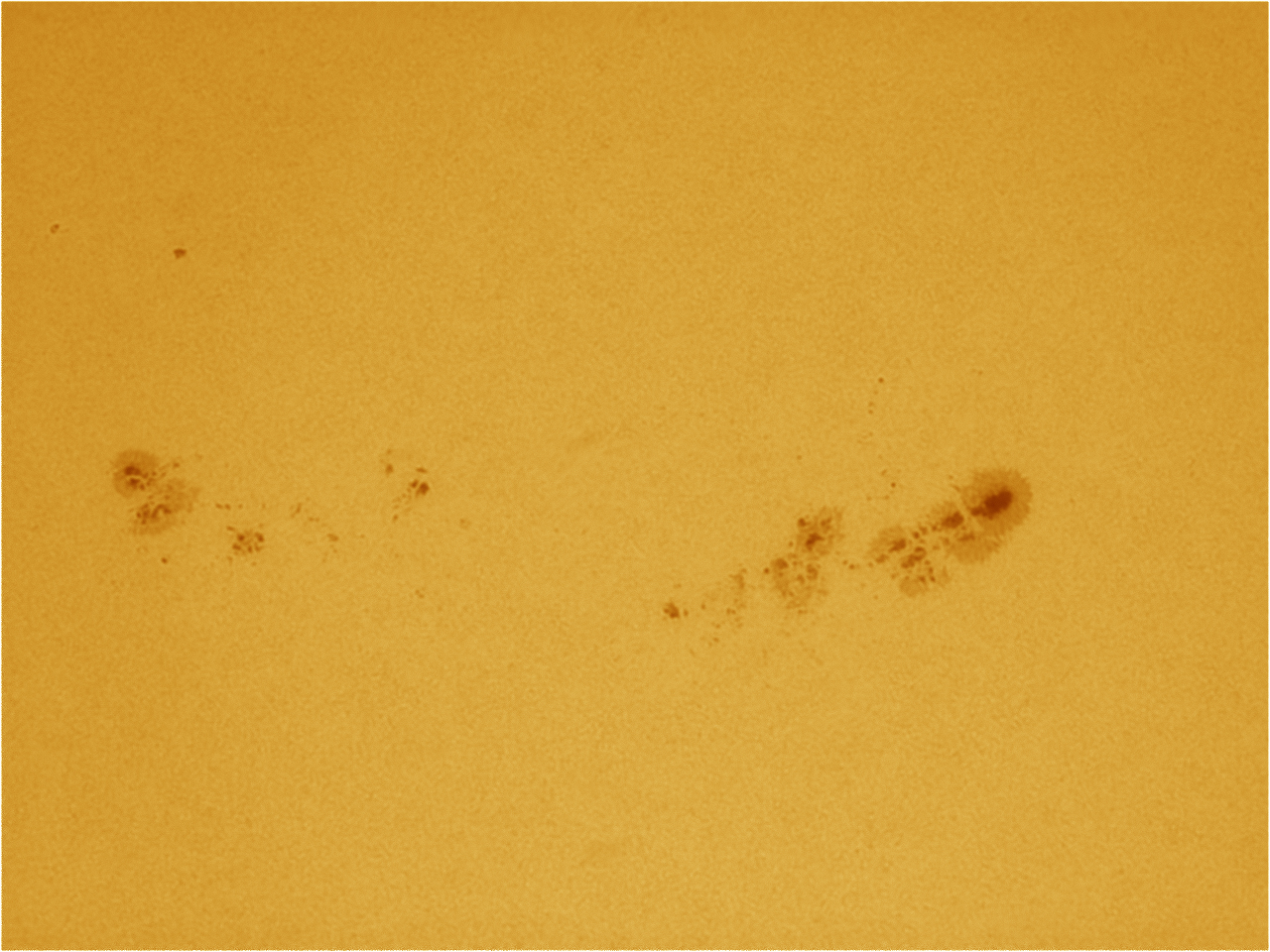

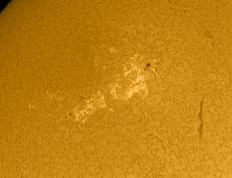

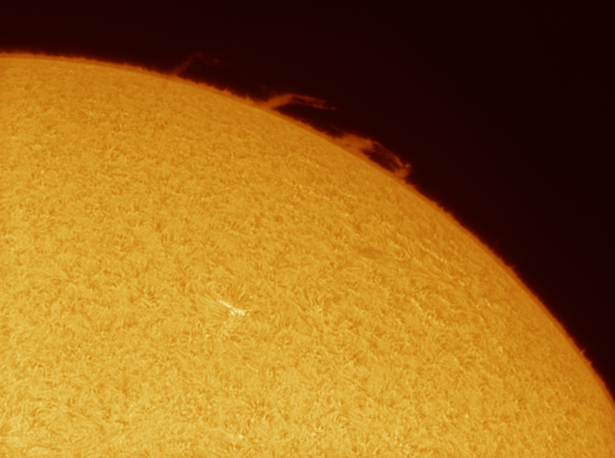

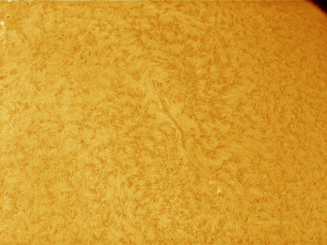

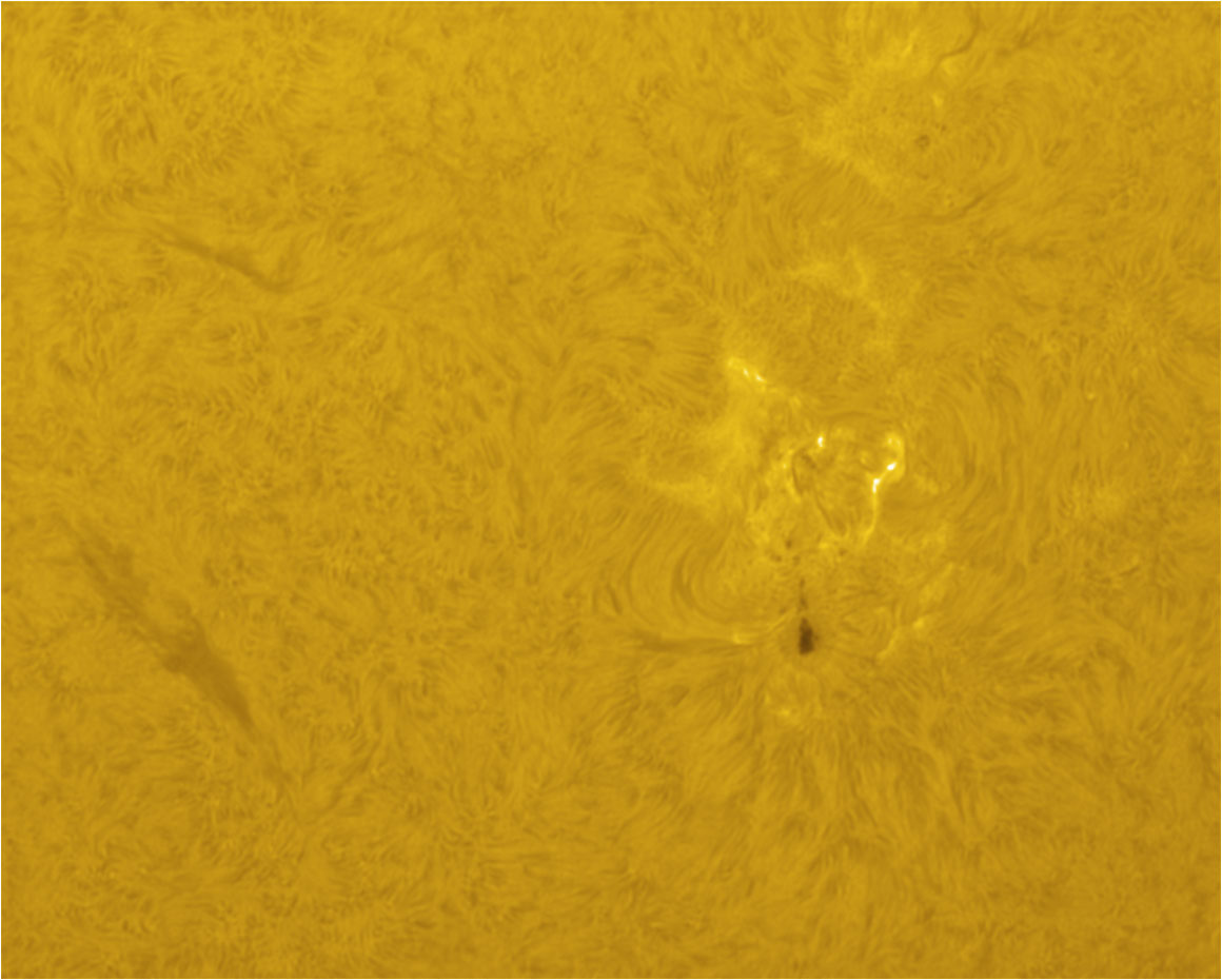

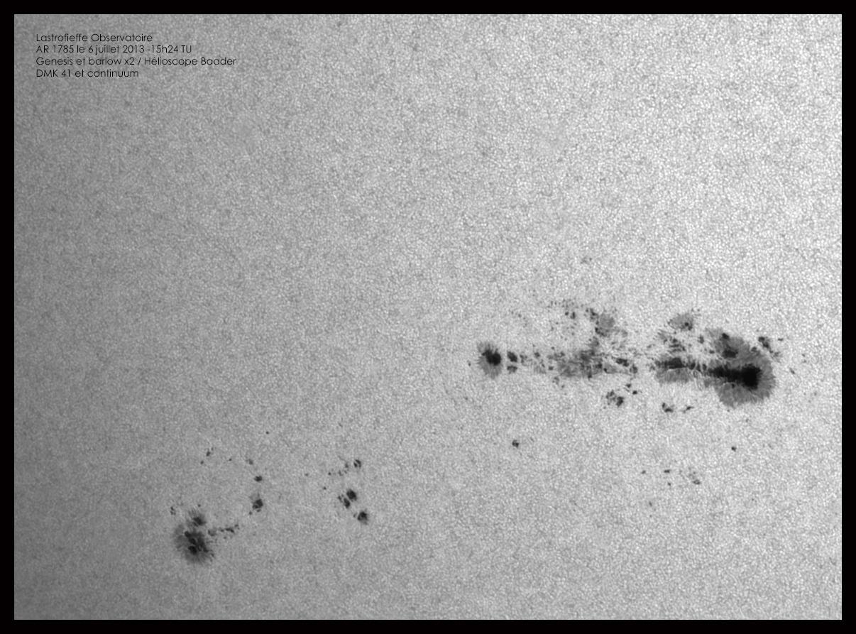

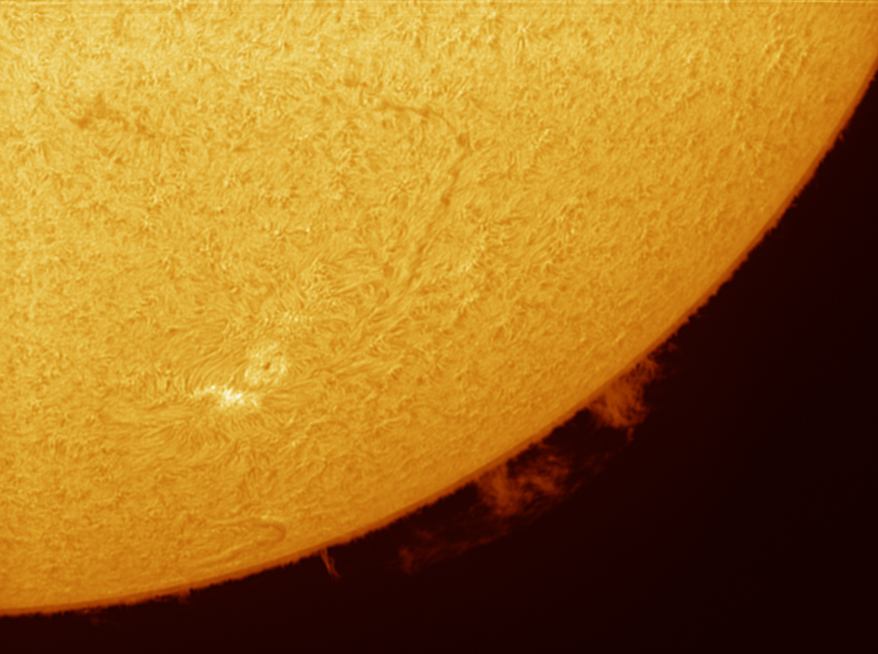

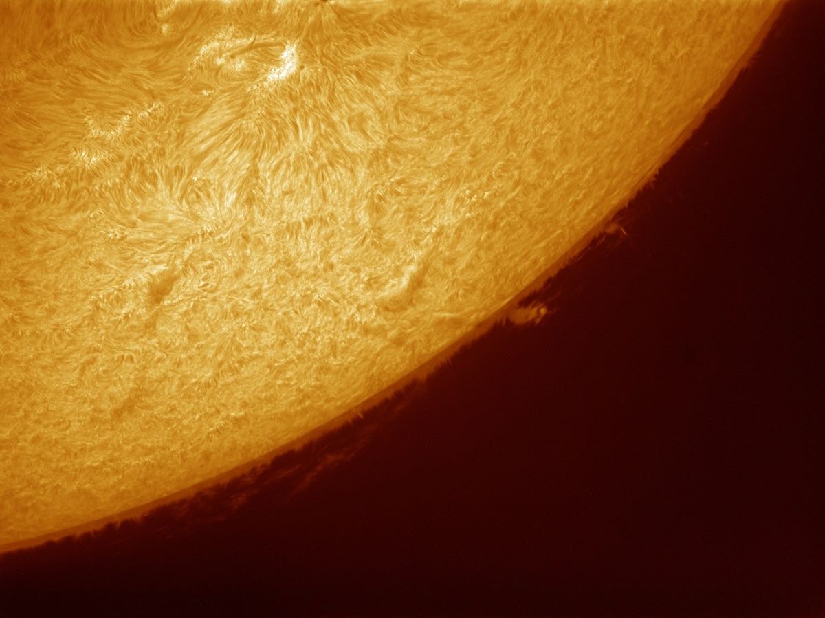

Gros plan sur la tache avec Powermate

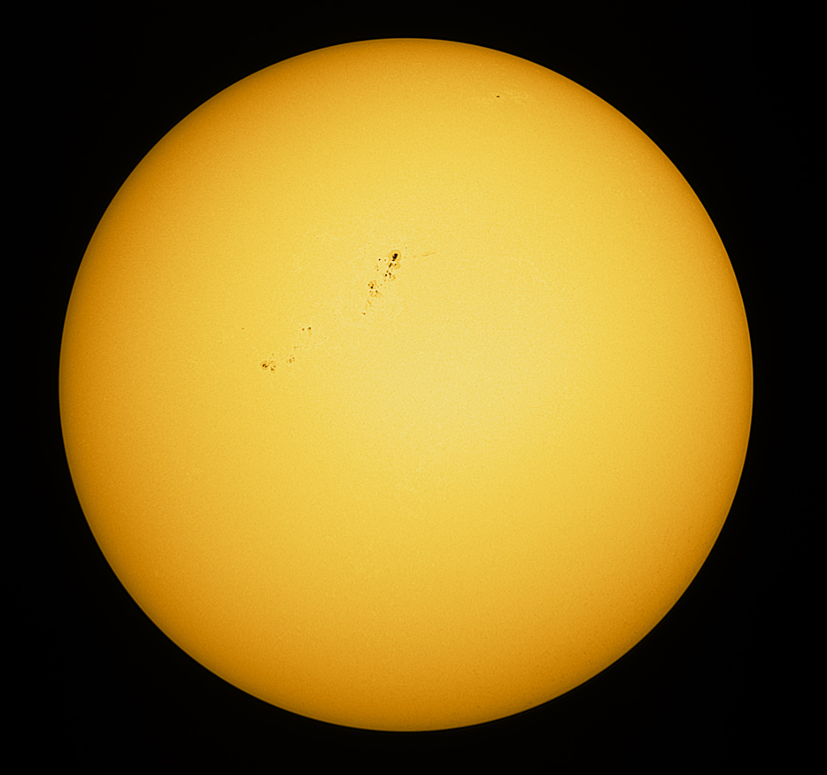

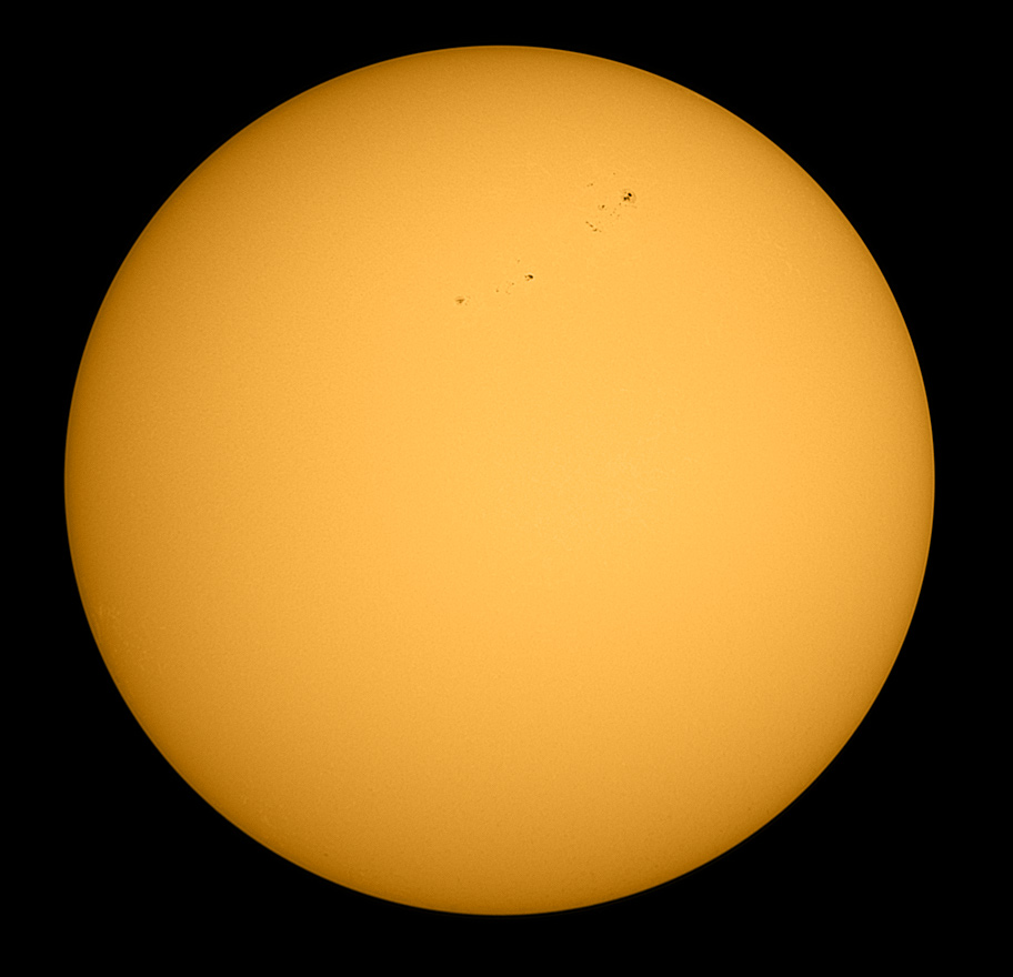

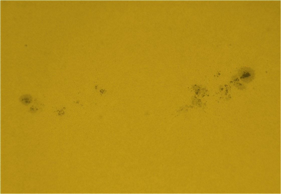

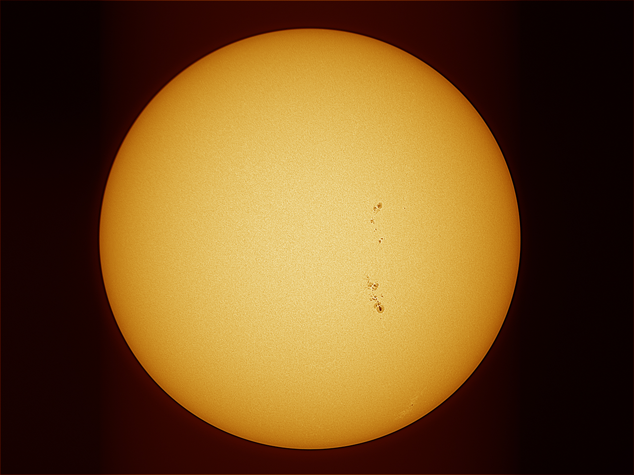

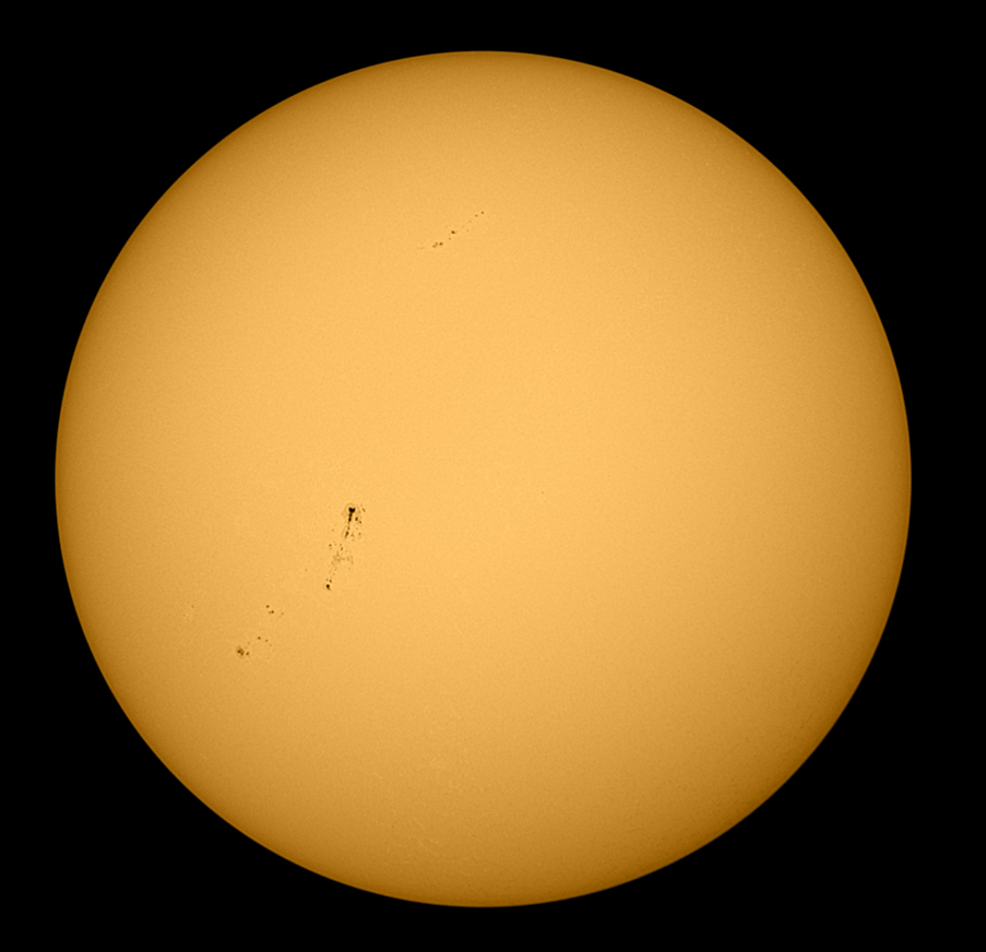

Enfin en visible avec ED80 + helioscope + continuum
Avec Powermate

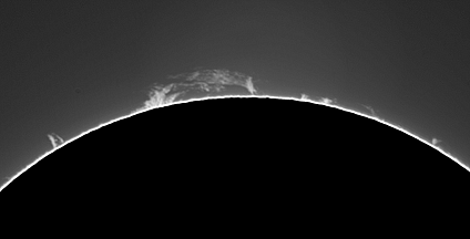

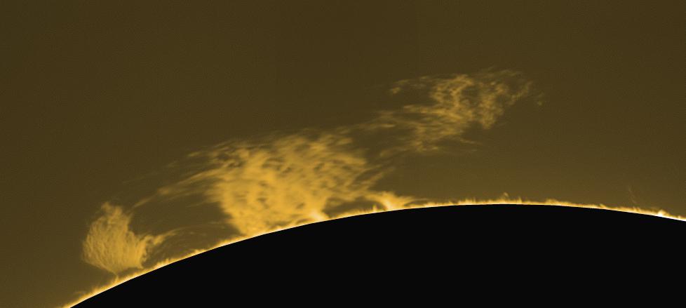

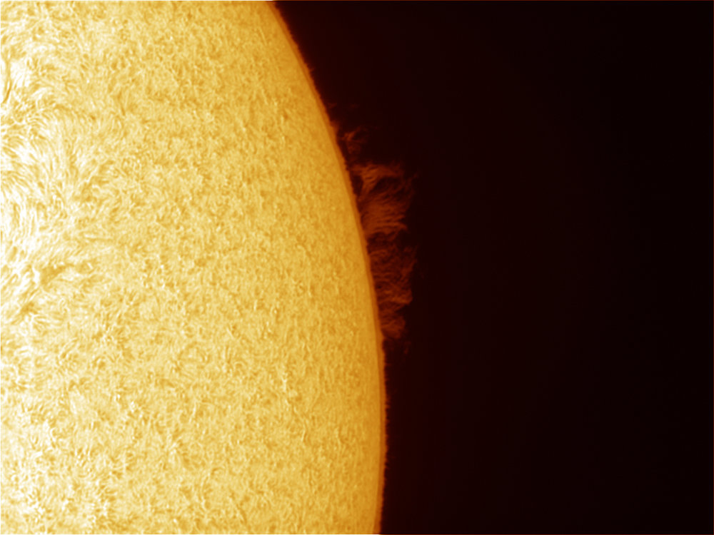

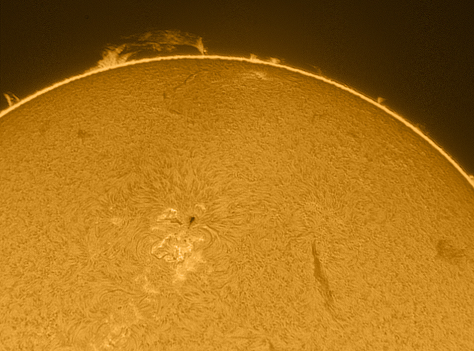

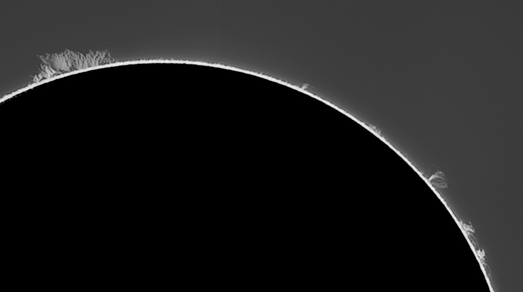

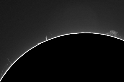

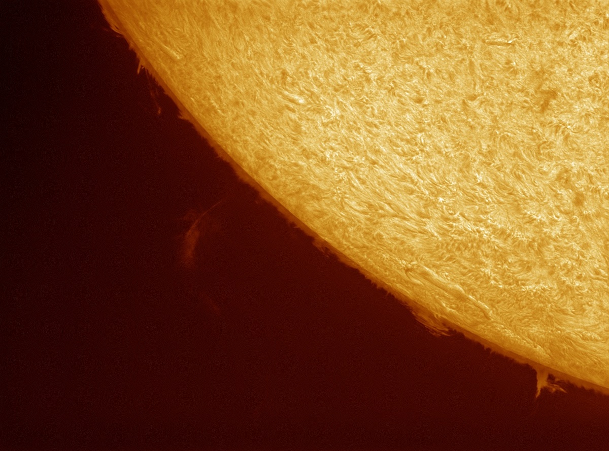

Sélection de prominances du 8 juillet

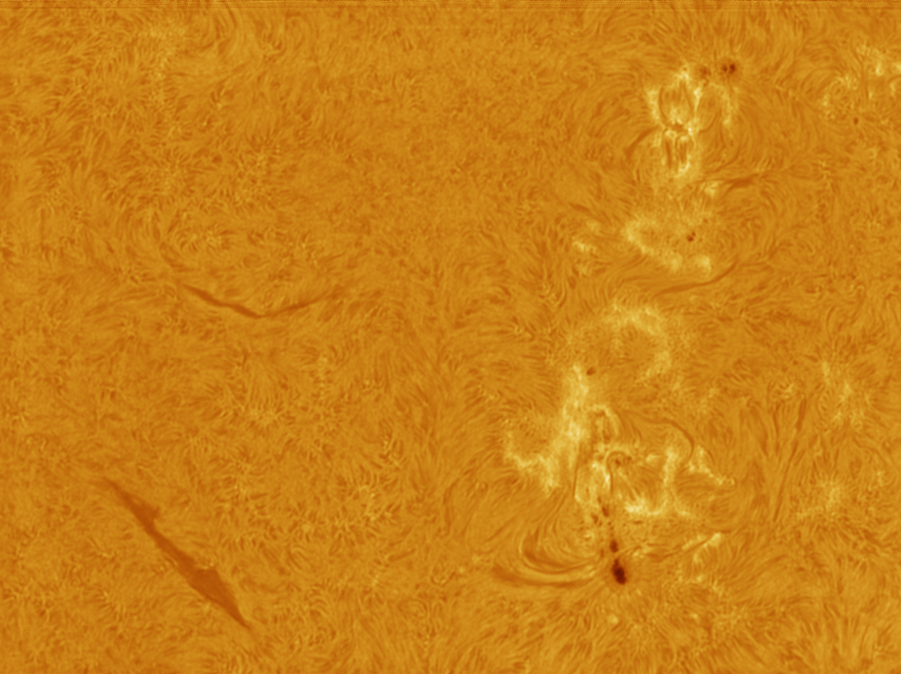

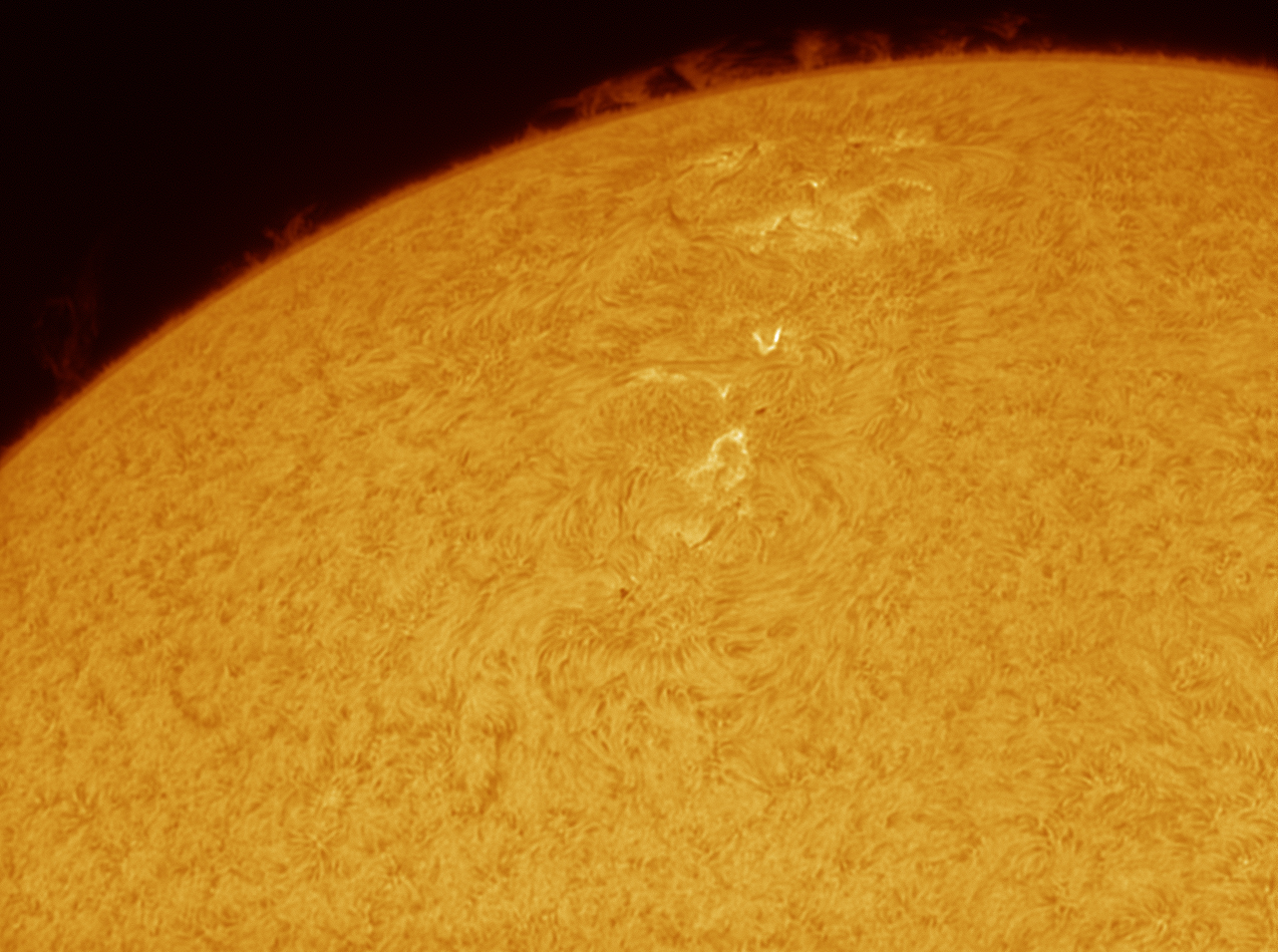

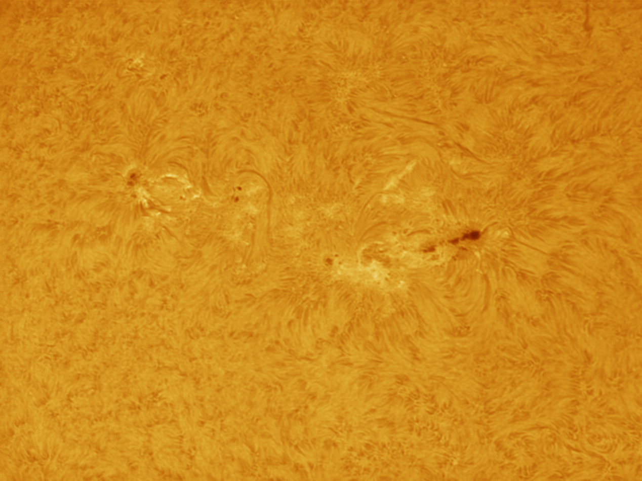

Et le groupe de taches
Halpha
Visible
Erwan

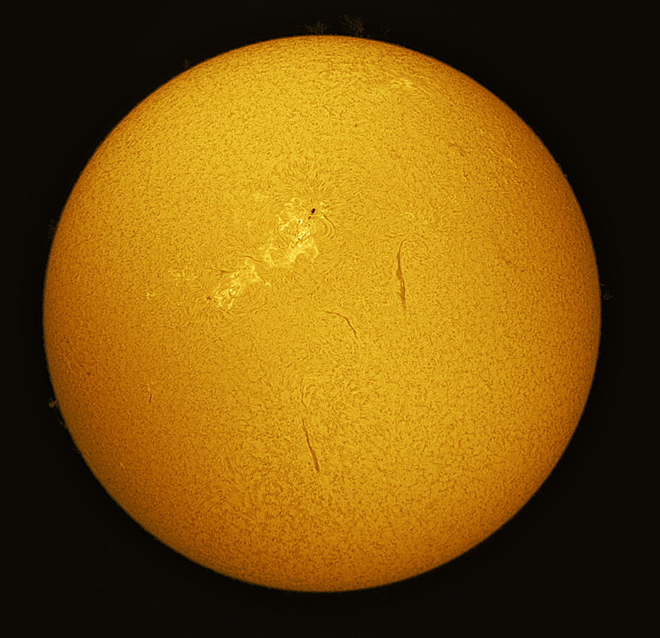

Et le 7 juillet
Rien de notable à part le groupe de taches
Disque

Salut Erwan,
très jolies images mais je vais me permettre quelques remarques si ça t'embête pas :)
- tout d'abord en français on dit Protubérance ! Prominence c'est le terme anglais ;p

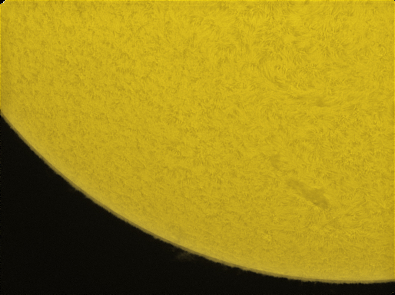

- je trouve que ta superposition d'images surface/protu est du plus mauvais effet, car tu découpes le bord avec la baguette magique, du coup c'est pas droit. Et si ya un truc joli en halpha c'est bien le limbe avec la chromosphère et là tu les massacres ! Désolé si je te brusque hein :p

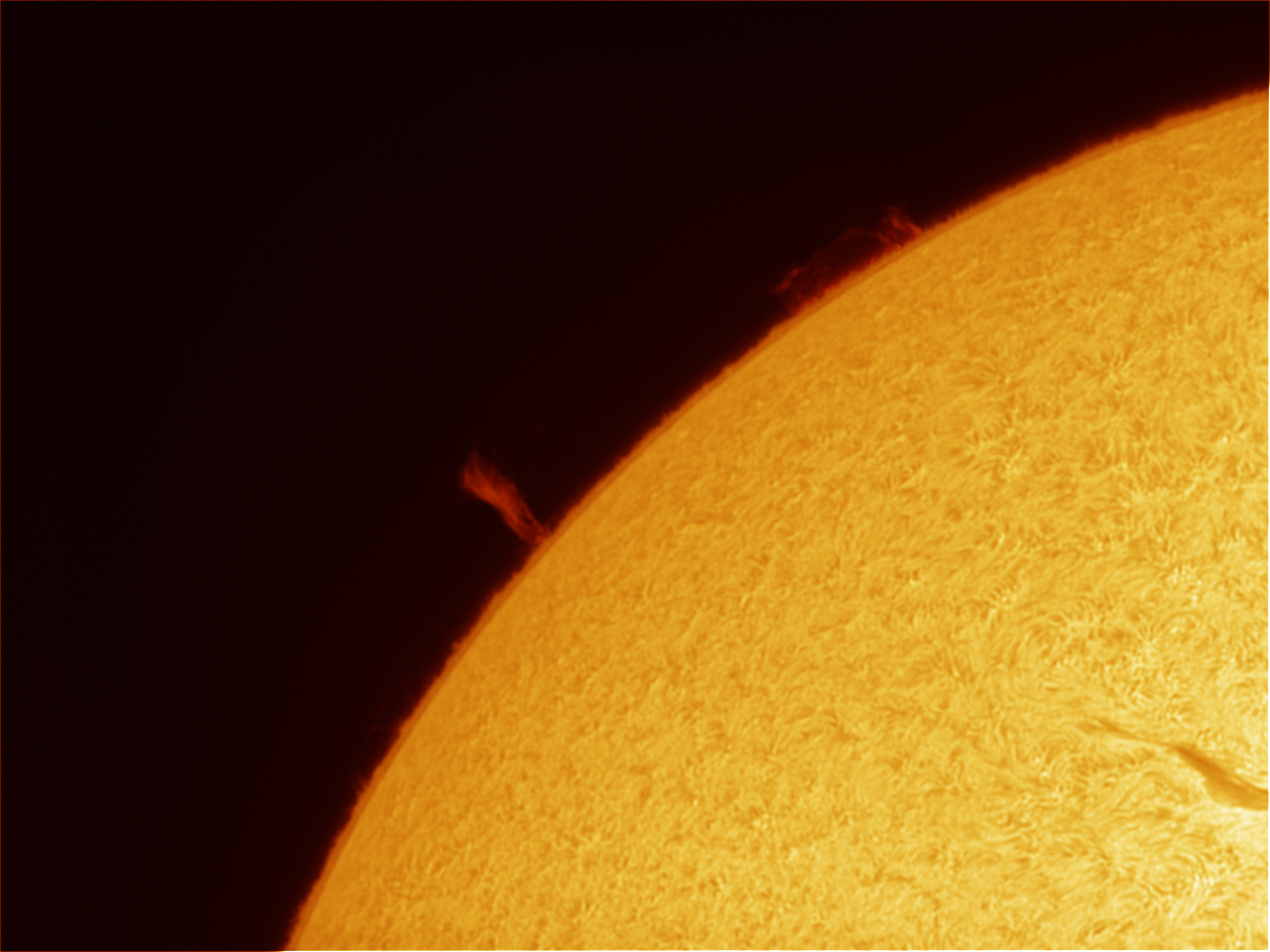

Mon conseil : ne fais qu'une seule pose, tu utilises l'histogramme et tu montes l'exposition à 90% environ de l'histogramme, de façon à ne pas surex sur la surface. Et surtout ne touche pas au gain. Gamma désactivé quand on a le limbe dans le champ. Si tu bosses uniquement sur la surface et que tu ne vois pas le limbe, tu peux activer le gamma et le mettre au minimum, ça augmente le contraste sur les filaments. Pour le moment la zone protu tu t'en fous, tu vas voir comment la faire ressortir après. Tu fais entre 20 et 30 secondes de vidéo, pas plus.
Ensuite tu composites ta vidéo avec Autostakkert v2, de loin le plus efficace en solaire. Après tu passes sous Registax uniquement pour les ondelettes. Personnellement je ne travaille que sur l'ondelette 1 dans Registax v6. Tu pousses cette ondelette 1 à 100% et tu montes le Denoise à 10%. Ca permet de bien lisser le bruit.
Enfin tu passes sous Photoshop. La version CS2 est gratuite et récupérable sur le net, je te laisse chercher. Dans Photoshop on va utiliser la fonction magique : Tons foncés/tons clairs. Ma recette c'est celle-ci : Ton foncés : 80, 30, 20 - Tons clairs : 20, 30, 500. Peut-être que tu devras modifier ces valeurs pour ton setup. Et là miracle !!! Les protus sortent parfaitement sans cramer la surface...
Un exemple ? Ben mes toute dernières images d'hier soir :
Modifié par Colmic

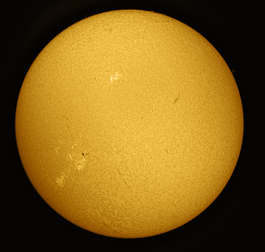

moi, je fais les deux recettes comme ça, chacun choisit! :D
mes images du disque solaire de cet fin d'après midi au foyer de la ls35dx avec la dmk41 vers 18h45 HL
pas mal de turbulence aujourd'hui (le vent n'aidait pas), mais j'ai quand même une animation sur le feu pour demain! :)

Merci Colmic pour ces conseils.:confused:
En effet c est pas top, mais c est le seul moyen que j avais trouvé pour le moment pour faire ressortir les protu pas trés lumineuses de ces derniers jours.

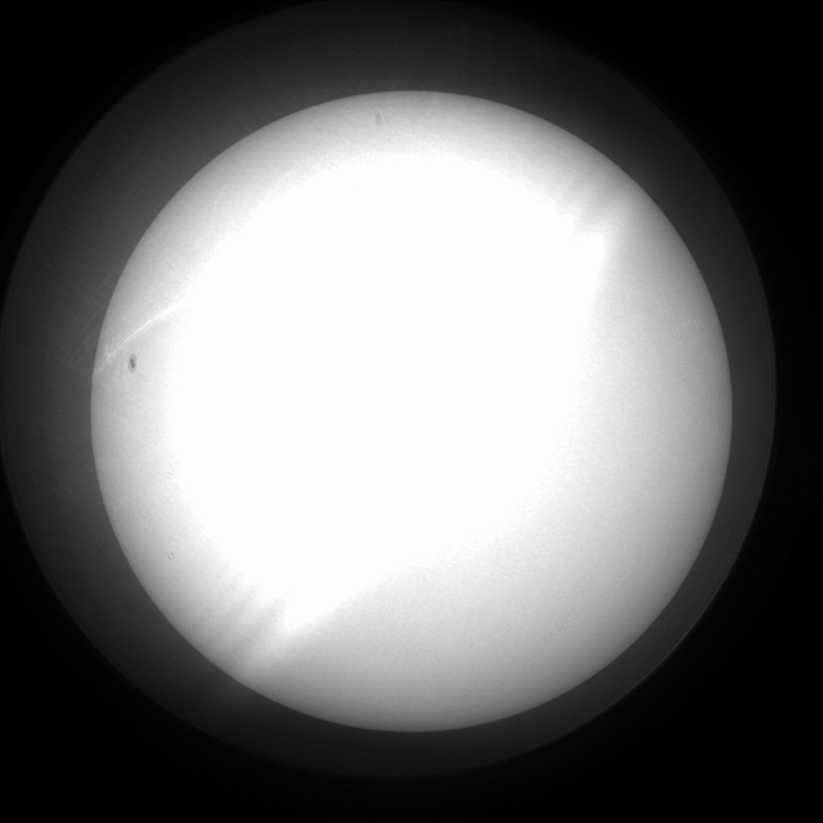

Je n'ai pas trouvé toutes mes marques avec la basler. Dans Genika, l histogramme est quasi inutilisable (ou j ai manqué quelque chose). Dans PLXCapture je faisait même le réglage du perot fabry avec. la c est visuel uniquement, beaucoup moins précis.
Je n avais jamais utilisé cette fonction dans photoshop. j utilisais uniquement Gamma/luminosité/contraste..
J ai traité avec tes réglages mes prises de ce matin. C est beaucoup mieux, j aurais augmenter un peu plus le temps de pose sans doute.

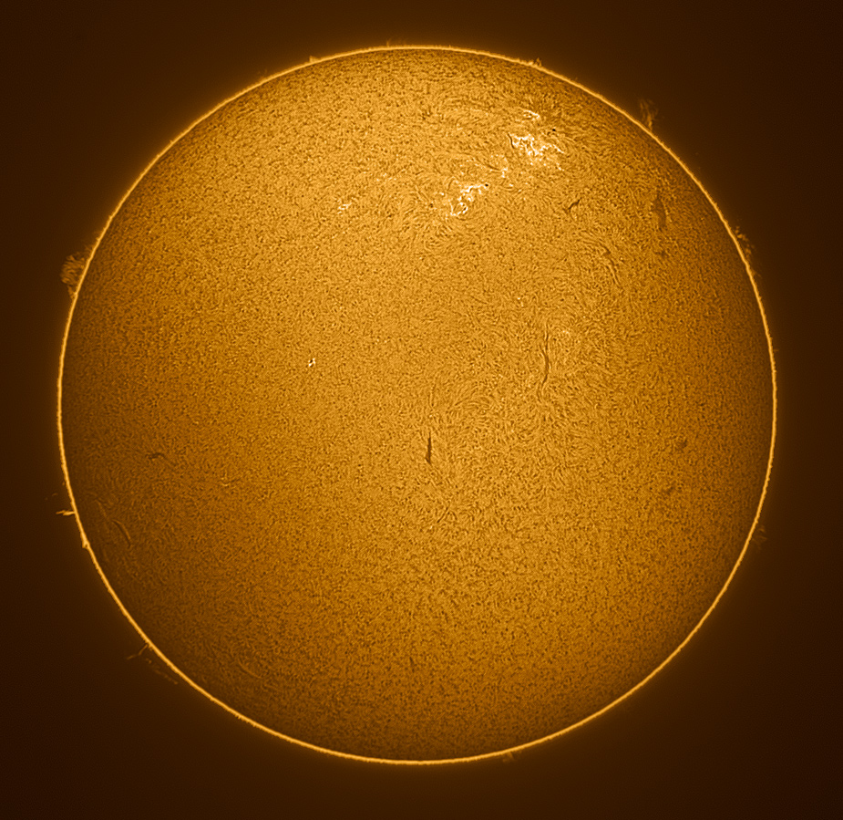

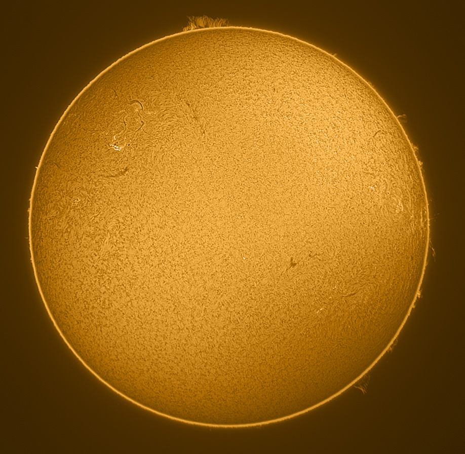

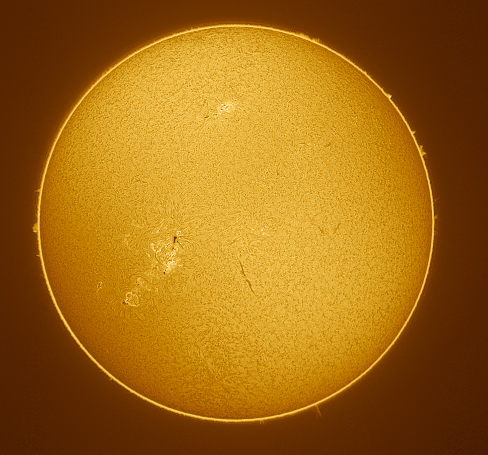

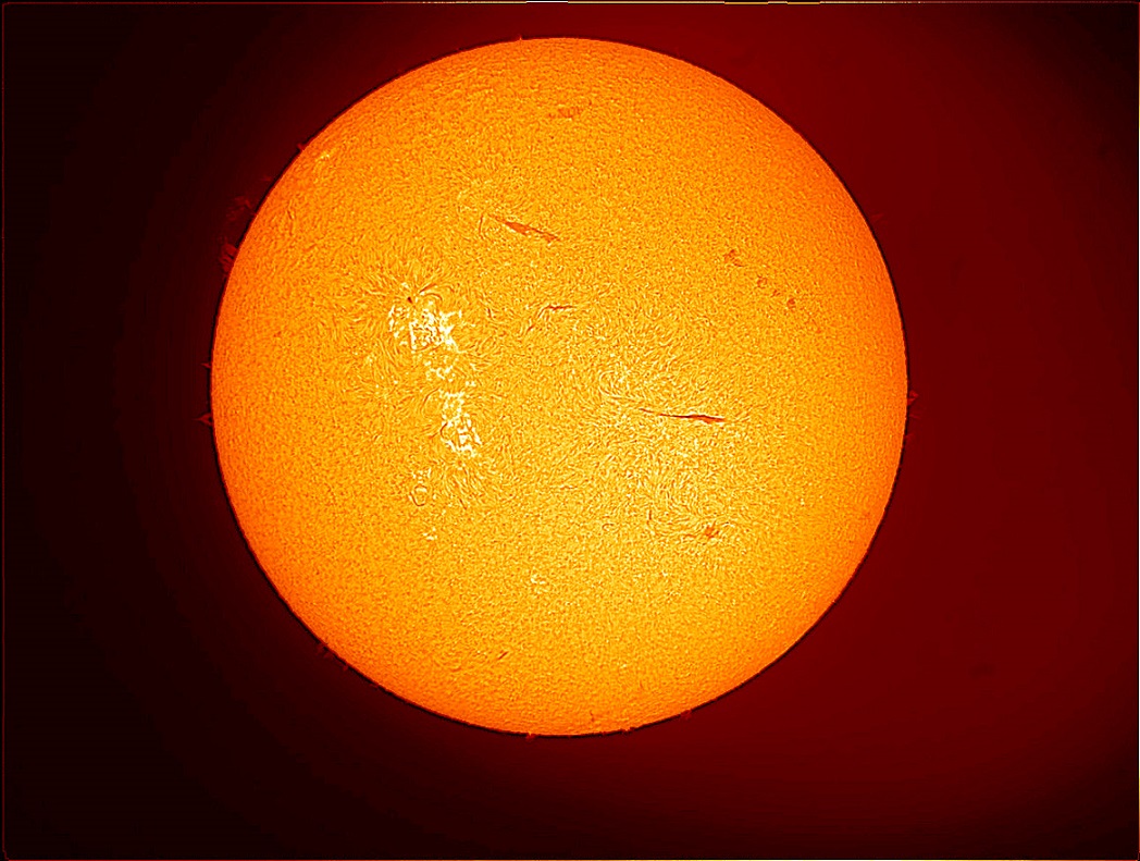

Beaucoup beaucoup mieux Erwan !
Bon maintenant un dernier effort du côté des couleurs lol parce que là elle est bizarre cette chromosphère !
Sous Photoshop, réglage/niveaux :
Couche rouge : 1,30
Couche verte : 0,50
Couche bleue : 0,15
Couche RVB : 1,40
Et tu vois ce que ça donne.

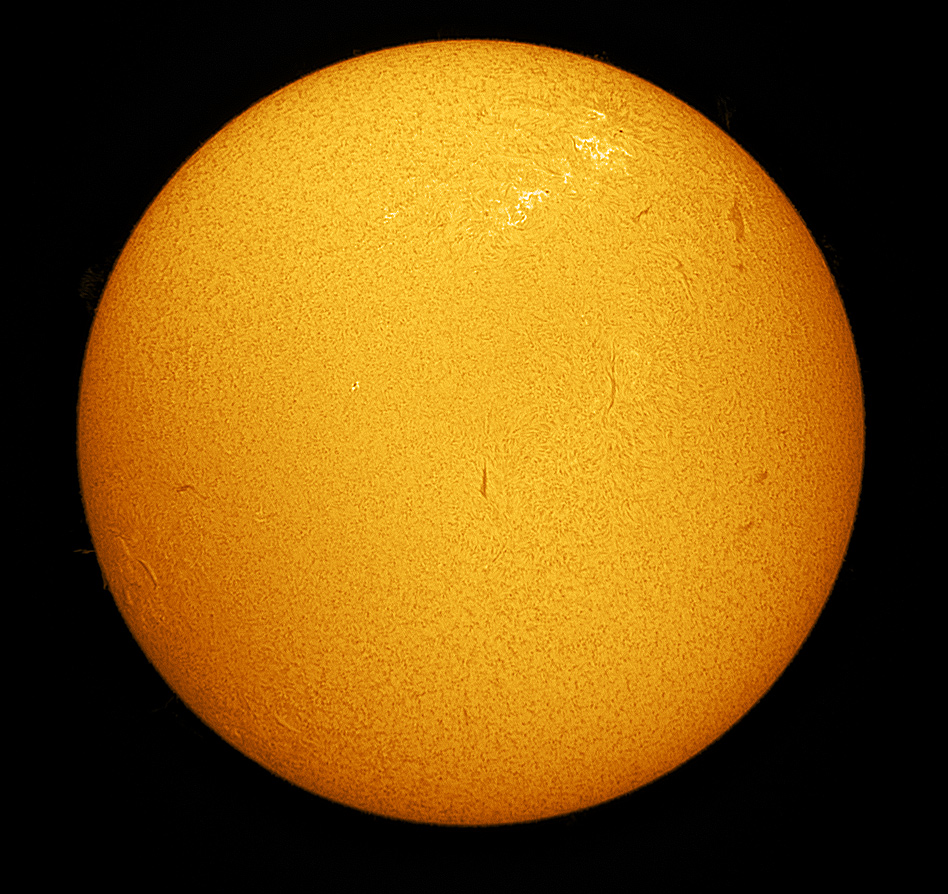

Une petite mosaïque de cette fin d'après midi, toujours avec le PST de 130 :

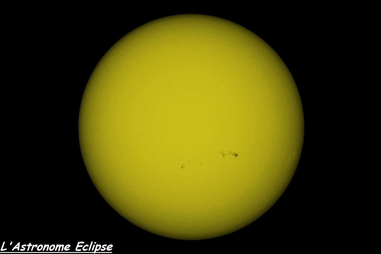

Voici ma dernière photo solaire, en date du 7 Juillet:
Il s'agit d'une pose unique réalisée au foyer de mon Nexstar 4 SE.

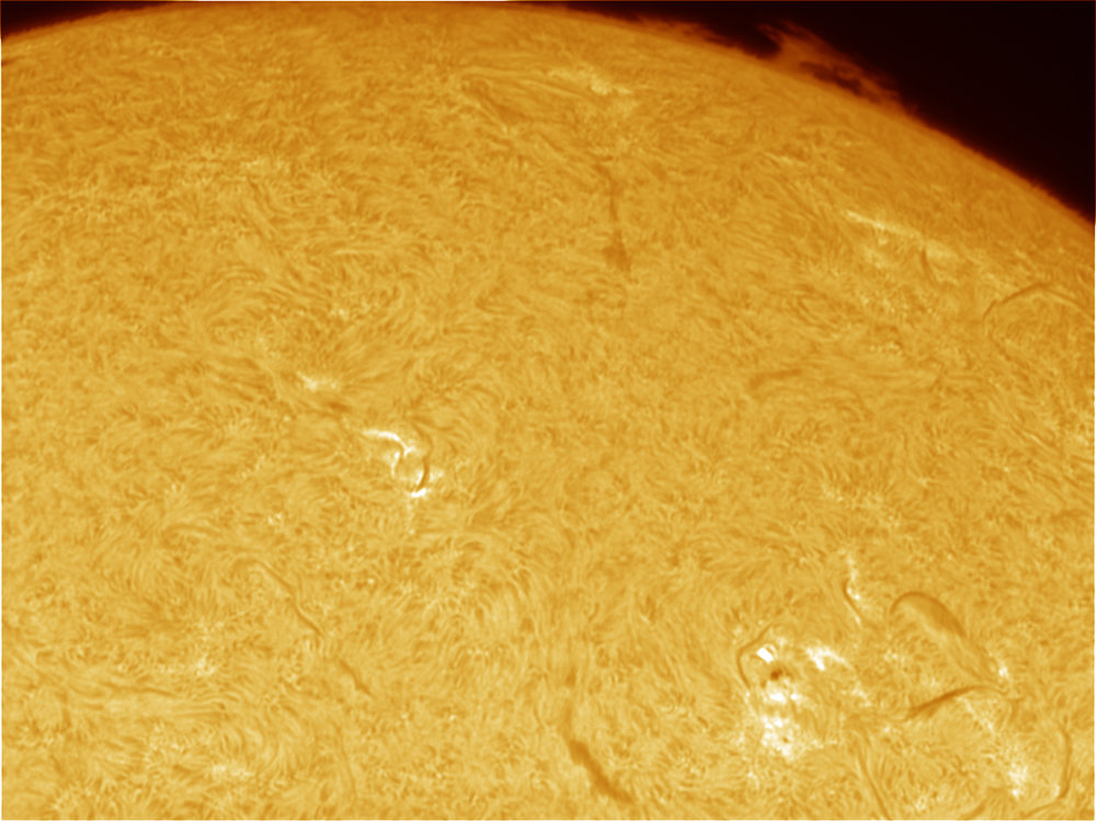

Hello,
Quelques prises de ce matin.
Grasse matinée jusqu'à 9h! Du coup il y a déjà beaucoup de turbulences
LS60t - basler 1300 + reducteur
Avec Powermate
Erwan

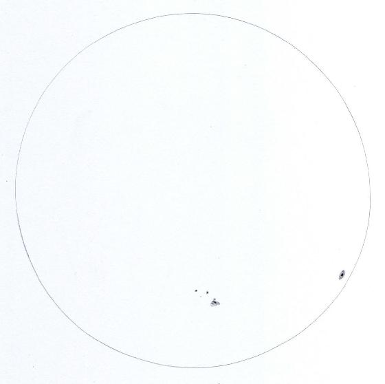

Maintenant j'aimerais que Mcn66 donne sa recette pour les couleurs inversées (sur ToShop j'imagine?), je n'arrive pas à obtenir un résultat aussi beau avec ce fond bleu.

J'attends ton dessin.... mais c'est vrai que ce que j'apprécie le plus ce sont les protus et les filaments avec ma petite H alpha.

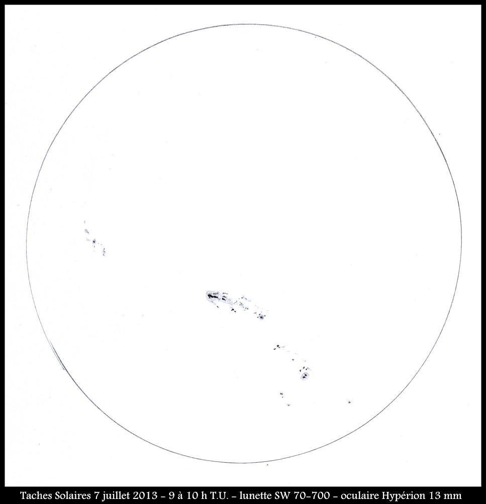

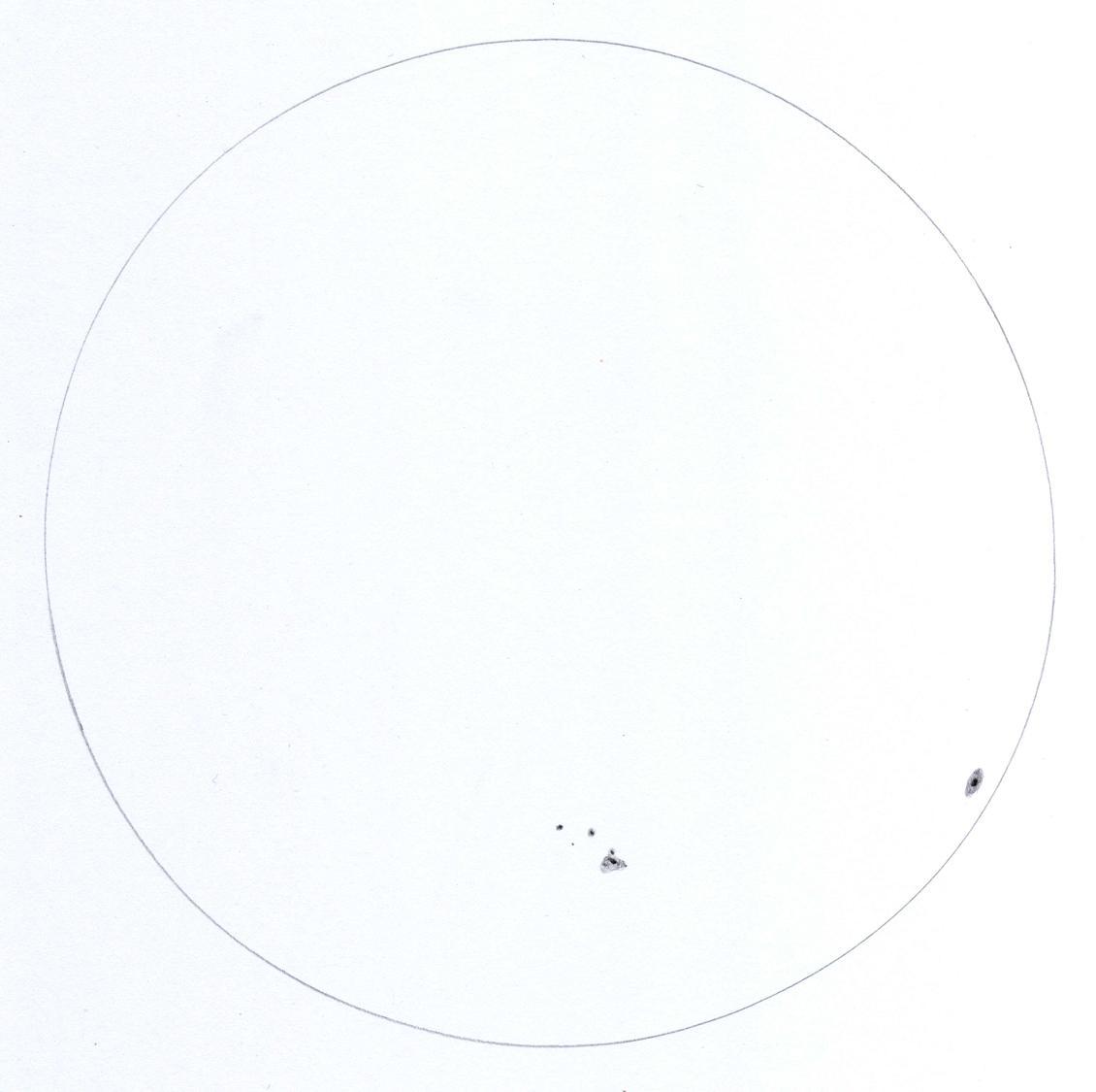

La voilà cette tache.
