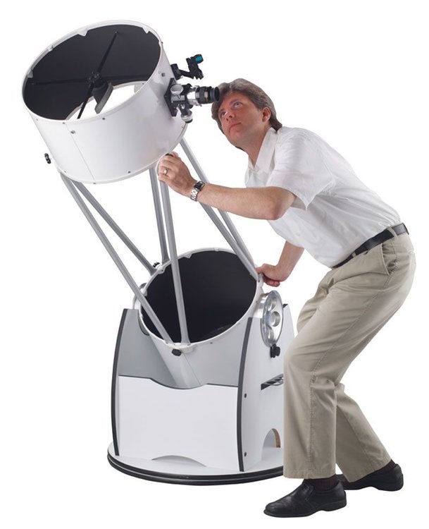

Je me démerde pour extraire ce tromblon de tube d'un mètre de long, si ce n'est 1,50m, sans me cogner partout. A moins que je ne dispose d'un "serrurier", nous y viendrons plus tard...
Mon cousin a pu venir mais son frangin a du rester à la maison parce qu'on a du baisser les sièges; tient pas dans le coffre l'animal.
Je prends la base, elle me tape les jambes.
Pas qu'elle soit si lourde, 15 à 25 kg selon le modèle, mais ce chevet me casse les c:censuré:les quant il tape contre mon genou.
J'aimerais bien le poser juste à côté de ma caisse mais il y'a des mottes de terre, c'est pas assez plat, faut que je fasse 100m pour trouver un bout de terrain qui ressemble à un terrain de golf.
Je porte ce tube trop long pour pouvoir le coucher et le porter normalement.
Je ressemble à un luteur de sumo.
Enfin, dans un geste d'abandon définitif, je lache le tube sur la base.
Ouf, c'est fini!
Observons maintenant.
Ah mais non, mon truc est un serrurier. Comprendre que pour reconstituer le tube, j'ai dû assembler un fagot de tiges dûment numérotées et orientées. Je mets donc le haut de la tige 1 dans le trou 1, le bas dans le trou 1', puis le haut de la tige 2 dans le trou 2, le bas dans le trou 2', puis le haut de la tige 3 dans le trou 3, le bas dans le trou 3', puis le haut de la tige 4 dans le trou 4, le bas dans le trou 4',puis le haut de la tige 5 dans le trou 5, le bas dans le trou 5', puis le haut de la tige 6 dans le trou 6, le bas dans le trou 6'.
Voilà. Pendant ce temps, la copain a côté a fini de mettre en station son équatoriale...
Ah mais non, il faut collimater le serrurier. Pfiou, c'est que mes bras ne sont pas téléscopiques, ça va être difficile. Donc je me contenterai du laser. Je mets le laser dans le PO, et je règle le secondaire pour envoyer le spot au centre de l'oeillet du primaire. Puis je descends au cul du tube, et je tente de voir, là-haut, dans le laser, le retour du spot. Peut-être que... en vision décalée... oui, c'est ça, je vois le retour du spot. Je règle le primaire, vis par vis, vouaaaaala, ça y est.
Pendant ce temps, la copain a côté a déjà pointé ses premiers objets.
Je sors l'atlas, je règle le chercheur sur une belle étoile, parce que sur un serrurier...
Allez, M27. Le cheminement me revient, voilà le bout de la Flèche, l'atlas dit que trois étoiles forment un triangle aplati, je le cherche en poussant et tirant le tube, mais m...e, il fait un peu humide, le bazar ne glisse pas bien sur la base. Je pousse doucement, rien ne se passe, j'appuie plus fort et zou, d'un coup ça part, j'ai paumé mon triangle d'étoiles. Je recommence à zéro. Du calme.
Bon, cool, le revoilà. Ensuite je dois trouver quatre étoiles formant un vague arc de cercle, je le trouve, mais tout ça se barre, il n'y a pas de moteur ni de molette. J'observe de quel côté le champ s'enfuit -mais quel est le connard qui s'est mis à faire tourner la Terre, nom de Dieu? et je pousse le tube et le soulève en même temps. Hélas, les deux mouvements n'ont pas la même dureté - cette satanée humidité, peut-être? en tous cas ça ne glisse pas de la même façon sur les deux axes. Je sollicite le tube, rien ne se passe, j'appuie un peu plus et zou, ça part d'un coup, j'ai tout paumé!
Le copain à côté me demande ce que je cherche. M27.
Ah? C'est facile, tu mets le bout de la Flèche dans l'oculaire et tu montes en déclinaison vers le Nord, tu vas la croiser.
Y se fout de moi, en plus, y m'énerve avec son poulpe qu'il appelle sa monture!
Dis, tu veux bien me pointer M27 avec ton laser vert?
Mais oui, il est gentil, le copain à côté. Tiens, c'est là, au bout du rayon.
Je me mets donc à suivre le rayon vert, et au bout voilà M27. Merci, copain.
Je vais donc grossir maintenant. Je cherche l'oculaire, mais j'ai envie de faire pipi. Je vais donc dans les fourrés, et reviens trois minutes plus tard. Oui, je sais, je suis lent :(.
Alors, M27? Partie, pendant ce temps. Ben oui, la Terre tourne.
Je remets le grand champ, et entreprends de retrouver M27. Je tente à nouveau de pousser-tirer le tube, hélas c'est aussi agréable qu'il y a une heure, je décide d'observer autre chose.
Mais cette fois ce sera un objet au zénith. Oh mais cela va tout changer, parce que là-haut, il ne va pas falloir pousser-tirer le tube, pour suivre l'objet tant convoité, mais le tourner sur lui-même, et ce sera différent pour chaque objet observé: de pousser-tirer pour suivre un objet près de l'équateur, il faudra tourner le tube sur lui-même pour un objet au zénith, en passant par tous les intermédiaires!
Et l'autre à côté a mis son moteur en marche. Il est parti boire un café, ce grand couillon, et quand il revient un quart d'heure plus tard, sa petite nébuleuse est toujours dans le champ. Y m'énerve, avec sa monture équatoriale! Tout comme il m'énerve avec ses trente méthodes de pointage!
Enfin bon, on m'avait dit juré que le Dobson c'était la panacée, je l'ai cru, je me suis bien fait avoir, j'aurais dû essayer avant...

qu'est-ce qu'un serrurier ?
Le terme Serrurier vient des barres Serrurier qui sont souvent employées pour ce genre de scope.
Un Serrurier commercial (lightbridge)
En fait le long tube est remplacé par des tiges qui le rendent démontable pour le transport.
Tu remarqueras que ça ne règle pas le problème de la base :be:
-> La je suis un peu de mauvaise foi, c'est un 400mm sur la photo.
-> Un 400mm sur monture, bonne chance
