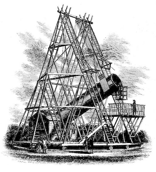

Faisant un petit diaporama sur les télescopes je me pose la question suivante.
Comment herschel regardait dans ses gros télescopes.
En effet on voit sur les deux plus gros modèles le 50 cm et le 1,22 m une nacelle à l'avant.
Mais comment faisait il ?
Voyait il l'image en mettant au plan focal un support quelconque genre papier ou autre ou se servait il d'une loupe ou d'un oculaire.
Si quelqu'un a une idée ou un texte où c'est expliqué.
Même question pour Hubble dans le télescope du Mont Palomar ou il est dans le tube.

Je crois savoir qu'il observait directement au foyer correspondant à la petite nacelle(ce qui correspondrait à l'emplacement d'un secondaire sur un Newton?). Mais je ne sais pas à quel type de montage optique correspond le grand télescope du Mont Palomar....
Sans doute pouvait il adapter un oculaire, un appareil photo/camera, voir d'autres outils utilisables à l'époque ?:?:
D'après ce que j'ai lu :
- Herschel observait devant, un oculaire à la main ; il n'y avait pas de miroir secondaire.
- Hubble n'observait pas au télescope, il faisait des photos ou des spectres. Mais pour pointer, régler, mettre au point et peut-être aussi pour le guidage, il existait une cage où l'observateur devait descendre - là où se trouve Hubble. Je sais que certains astronomes en ont profité pour faire un peu de visuel en regardant à travers le viseur de l'appareil photo (il n'y a pas d'oculaires, ce n'est pas prévu pour), je crois avoir lu ça dans le livre de D. Malin.
Pour le télescope du Mont Palomar, je sais que c'était uniquement pour prendre des photos quand au tube géant effectivement, il y a une nacelle sur le coté d'où l'observateur pouvait mettre l'oeil à l'oculaire ;)

pour Herschel j'ai trouvé confirmation dans Wikipédia car il y a un article sur le gros télescope.
The telescope was located on the grounds of Observatory House, Herschel's house in Slough, between 1789 and 1840.[1] The first observation with the telescope was on 19 February 1787, when Herschel pointed the then-incomplete telescope towards the Orion nebula, which he observed by crawling into the telescope and using a hand-held eyepiece
Il observait en rampant dans le télescope à l'aide d'un oculaire qu'il tenait à la main.
Il n'avait pas mis de secondaire car il lui faisait encore perdre plus de lumière.
La rubrique ici :http://en.wikipedia.org/wiki/40-foot_telescope

S'agissant du télescope de William, c’était un télé à miroir unique d‘1,22m. Le foyer s’observait avec une loupe à support fixe placé à l’entrée du tube. Il n’y avait pas de secondaire car les miroirs en métal utilisés alors avaient une transmission très faible (40%) ; donc, l’ajout d’un miroir aurait aggravé le niveau de performance. Cette observation hors-axe lui permettait de gagner une magnitude par rapport à un Newton classique. Ces instrus à miroir unique portaient le nom de télescope d’Herschel. Le miroir se ternissait tous les 3m environ (voire une semaine sous certains climats). William avait deux miroirs d’1,22m : un en usage, l’autre dans son atelier de polissage. Ce miroir pesait une tonne (vous imaginez le bazar pour en changer !!!!!!). Sa sœur Caroline se tenait “au chaud” dans la petite cabane en bas et notait patiemment et scrupuleusement toutes les descriptions de son frère qui lui parlait par l’intermédiaire d’un tuyau, ingénieux système mis au point par William. L’instru pouvait pointer n’importe quelle portion du ciel mais c’était assez dur à faire, donc il était utilisé comme une lunette méridienne : il attendait le passage devant lui !!!!! Il décrivait absolument tout ce qui passait devant son instru. Il utilisait un télescope de 550mm qui avait une meilleure résolution et était plus maniable.
Voilà de que je sais du télescope d’Herschel. :):)
Merci Jibé ça confirme ce que j'avais lu.
