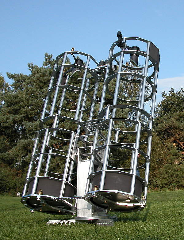

Le systeme est pas bête, mais soit le proprio est un extraterrestre avec des yeux de partout, soit il doit se faire mal aux yeux ...
C'est une version spéciale pour les poissons et les lapins.
aussi !
Sur le coup j'ai cru qu'il y avait un gros problème de conception, mais réfléchissez un peu (lisez aussi mon 1er message qui donne la solution) : Deux renvois coudés adaptés, c'est à dire pas à 90°...120° peut-etre... :refl:
Visiblement il est loin d'être terminé, mais cela devrait devenir le plus gros télescope binoculaire du monde, du moins à ma connaissance.

Je pense qu'il doit entièrement revoir ses cages secondaire.
Soit il les fait rotatives, et il met des renvois coudés.
Soit il fait un système à la "Civetta".
Dans tous les cas, il doit revoir sa copie.
De toutes façons, c'est bizarre comme conception : Avec des RC pour rendre les faisceaux parallèles, si on fait la mise au point avec les deux Moonlite, ça changera l'écartement équipupillaire :?: !
Ou bien alors, les Moonlite sont destinés à régler l'écartement et la mise au point se fera avec des PO hélicoïdaux genre Borg montés après les RC, mais ça va être assez usine à gaz.
De plus, je les trouve bien optimistes d'annoncer des grossissements de 365 x à 856 x. Bonjour la précision des collimations et chouettes migraines en perspective !
Certains ont fait comme ça. Je ne suis pas sûr que ce soit pratique à l'usage.
Non pas de problème. Je viens d'observer à l'instant la lune à 500x dans mon bino, aucun soucis pour fusionner les images. C'est pas aussi difficile que ce qu'on croit.

Les 2 PO pour l'écartement équipupillaire et deux PO hélicoidaux légers pour la mise au point, cela ne me choque pas trop. Par contre, il va être intéressant de voir comment sera résolu l'alignement des 2 optiques et la collimation.

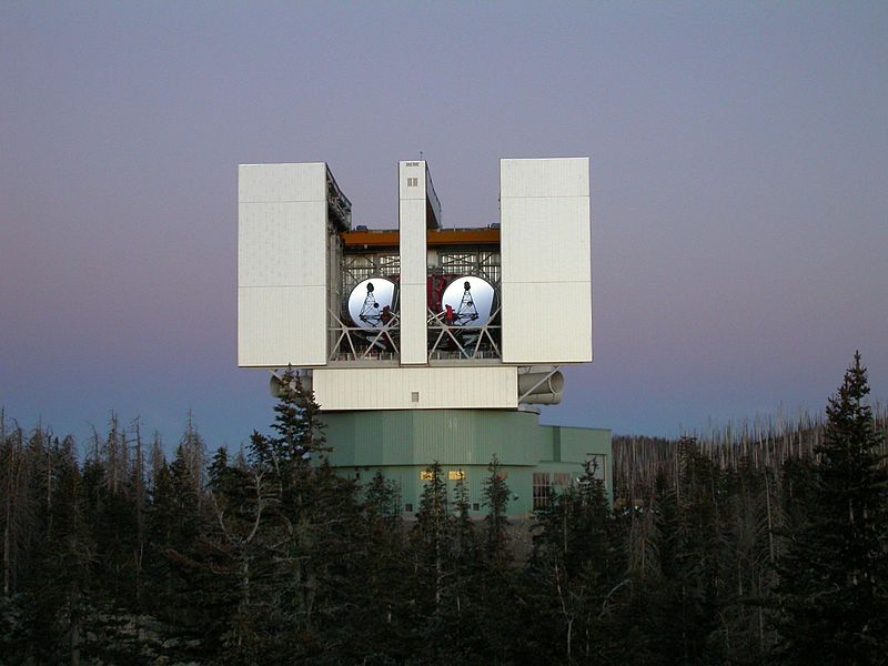

pensez vous qu'il est plus gros?
Sur l'image que tu montres, ce n'est qu'un 300. Le 600 c'est quand même autre chose !
Eric
wouah ! une galaxie dans l'œil gauche,une nébuleuse dans l'œil droit en même temps quelle vision....
non je dec...ne,par contre bonjour pour le réglage,y a intérêt que ce soit aux p'tits oignons pour que les deux images ne fassent plus qu'une,tubes bien parallèle,même collim, vous croyez pas ?
