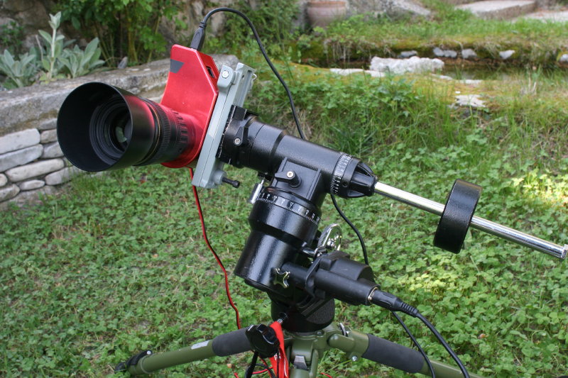

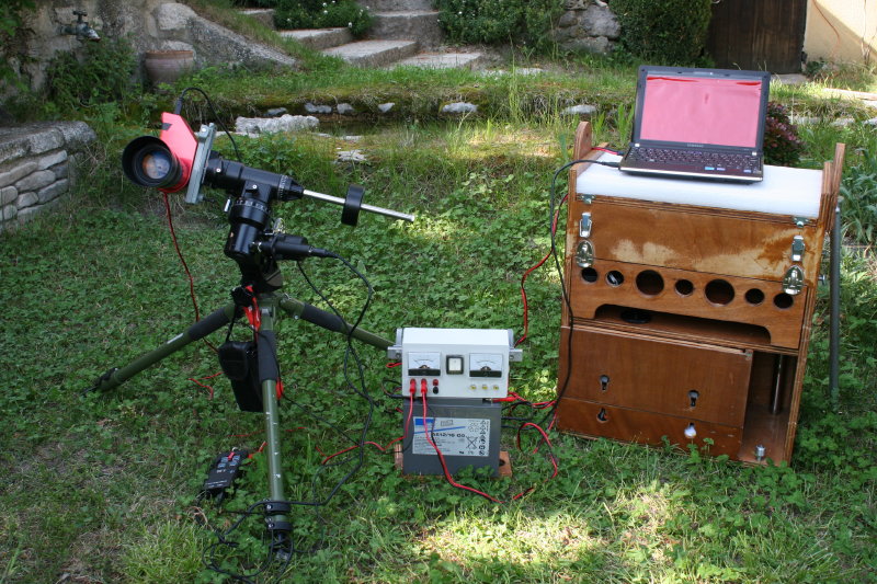

Une nouvelle discussion avec carte du ciel m'apprend que l'on pourrait espérer imager Centaurus A et Omega du Centaure dans une même champ vertical en utilisant un objectif de 85mm et ma petite Atik 16HR. L'idée me plait, les deux vedettes du Sud sur le même cliché cela aurait de la gueule et puis voilà qui est de nature à alléger sérieusement le matériel. Pour cette manip, il nous faut un set-up aguerri, nous ressortons pour l'occasion la monture vendue avec la fameuse lunette Lidl. C'est la plus capée de l'équipe elle a fait la campagne de l'Atacama.

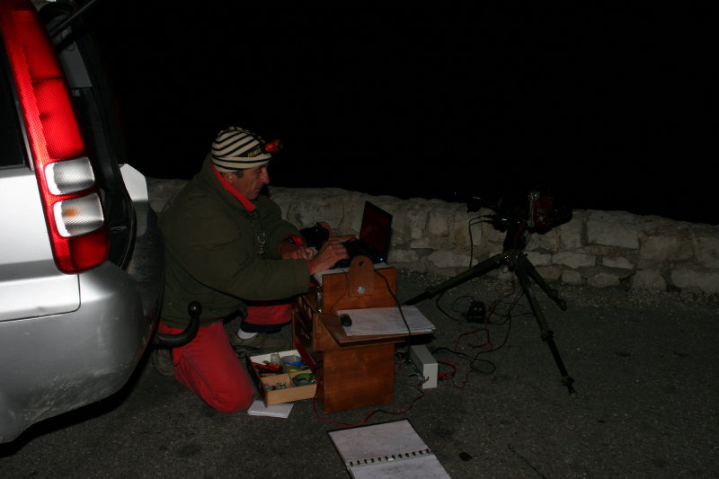

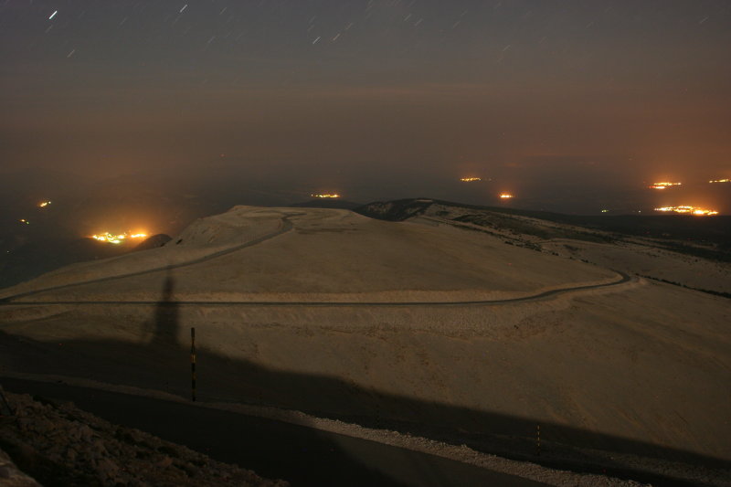

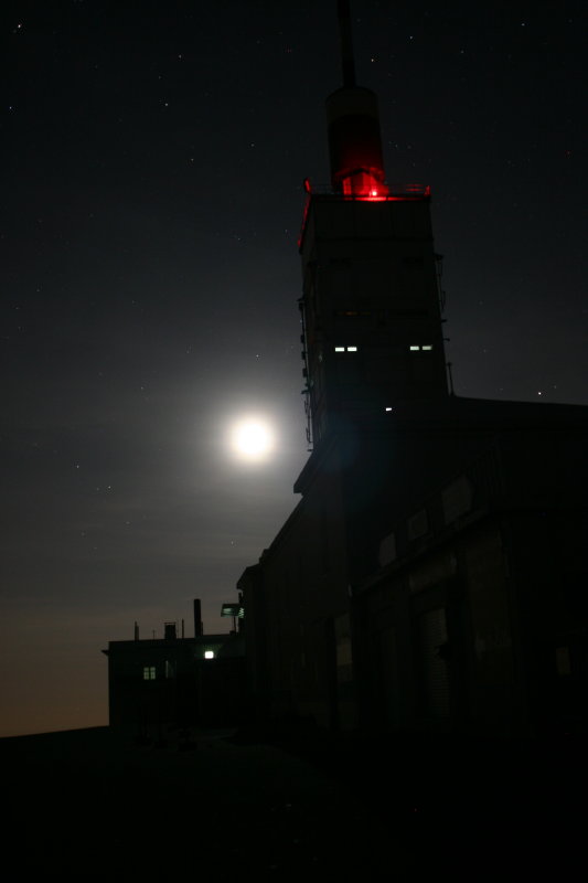

Lundi 9 mai 2011, 21h 30 au sommet du Mont Ventoux, pas grand monde, quelques Chamois rencontrés en montant sur l'antécime et deux Belges en tee shirt, il ne fait pas aussi froid que ce que l'on aurait pu craindre et il n'y a presque pas de vent, mais en tee shirt il n'ont pas l'air de transpirer. Même si on est belge du Nord (Flamands), il y a des limites, ils battent en retraite rapidement. Le reste de la nuit sera tout à nous. Le ciel est clair au zénith, mais à l'horizon sud il y a toujours cette même brume qui nous avait gênée au col de l'Homme Mort. Nous montons le matériel, un coup d'oeil à la lune et à gamma de la Vierge avec la Megrez 90 ; à plus de x180, la stabilité de l'atmosphère est remarquable, on en est presque à regretter de ne pas avoir monté le C14, cela aurait certainement cartonné sur Saturne.
N'ayons pas de regrets, l'expérience nous a enseigné qu'à courir deux lièvres à la fois, en astro, on finit par ne rien faire de bon.
La vallée du Rhône à l'Ouest est bien lumineuse, c'est par là que j'observe en semaine.
Côté Est c'est plus sombre, mais on voit quand même bien les tâches de lumières de Montbrun à gauche et Sault à droite, plus tous les autres petits villages qui ont tous leur petit élevage de réverbères qui prospère chaque année un peu plus. C'est de ce côté que j'observe pendant les week-end et les congés.
5°/ Les réglages
La mise en station de la monture sera un peu laborieuse. Avec ce pied raz du sol et cette monture rustique aux réglages élastiques. J'ai oublié le niveau, c'est l'oeil exercé de Gérard qui définira "à l'estime" la position horizontale puis verticale de la barre du contre poids. Je m'y reprends à deux fois car j'ai un peu oublié la méthode "la croisée de la polaire", mais je finis par aligner correctement la monture. Le 85mm et la CCD remplacent la petite lunette de visé et finalement tout est prêt vers 22h. Reste à pointer la bonne zone du ciel.
Sans GOTO, sans carte détaillée, sans chercheur et sans rien voir raz de l'horizon, la tâche n'est pas simple.
Le pointage sera un travail d'équipe, Nous partons de gamma de la Vierge et cheminons pas à pas vers le sud, Gérard suit sur l'écran du PC avec cartes du ciel au fur et à mesure que les images de la CCD arrivent. Je suis aux commandes de la monture, pas de raquette, je tourne les molettes à la main, Gérard me guide. Le départ est quelque peu laborieux, grosse discussion sur le sens des images comparées à la carte, mais après quelques minutes nous nous repérons. L'équipe est bien coordonnée et en moins de 30minutes nous sommes pointés pile poil sur le bon champ.

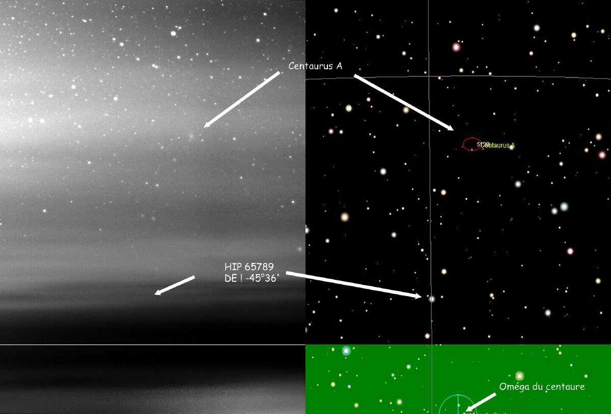

Il y a de la brume sur la mer, des avions qui passent et repassent, et nous efforçons d'identifier les étoiles les plus basses. NGC 5128 est bien visible, plus bas, il y a cette maudite brume qui va et qui vient, mais qui ne nous permet pas de distinguer de façon sûre la ligne d'horizon. Finalement nous ferons une soixantaine de prises 30s en 2x2 et 60s en 1x1. cela donnera ça :
La comparaison entre la photo et un extrait de carte du ciel, montre que l'étoile la plus au sud qui soit visible est HIP 65789 dont la déclinaison est de –45°35', cette valeur coïncide parfaitement (trop bien en fait, je crains que cela soit un heureux hasard) avec les –45°34' calculés plus haut.
Au dessous, la photo montre une zone sombre qui pourrait être la mer (ou de la brume plus épaisse) et encore plus bas une zone plus lumineuse qui pourrait être le halo de la zone de la zone urbaine de Marseille.
L'estimation de la position de l'horizon que donne CdC, n'est pas mauvaise du tout.
Hélas, l'amas Oméga du Centaure reste 2° plus au sud de l'étoile la plus basse que nous avons détectée. On ne verra donc pas Oméga du Centaure du sommet du Mont Ventoux.

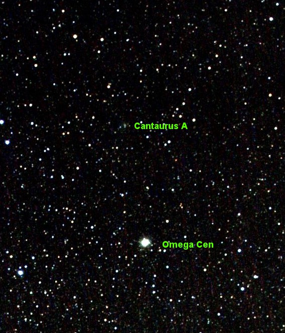

Omega du Centaure, ça me rappelle des souvenirs de vacances. J'ai découvert la spécificité de cette "étoile" en constatant que le traitement de flou sélectif sous Iris ne l'affectait pas. Pour cause, c'est une nébuleuse.
J'ai repris mes photos et j'ai découvert qu'on voyait aussi Cantaurus A dessus:
Crop 100%. F=14 mm!!!
Un objectif pour le prochain voyage: Omega du Centaure et Centaurus A avec une focale un peu plus longue. Et jeter un coup d'œil aux jumelles sur le premier.
