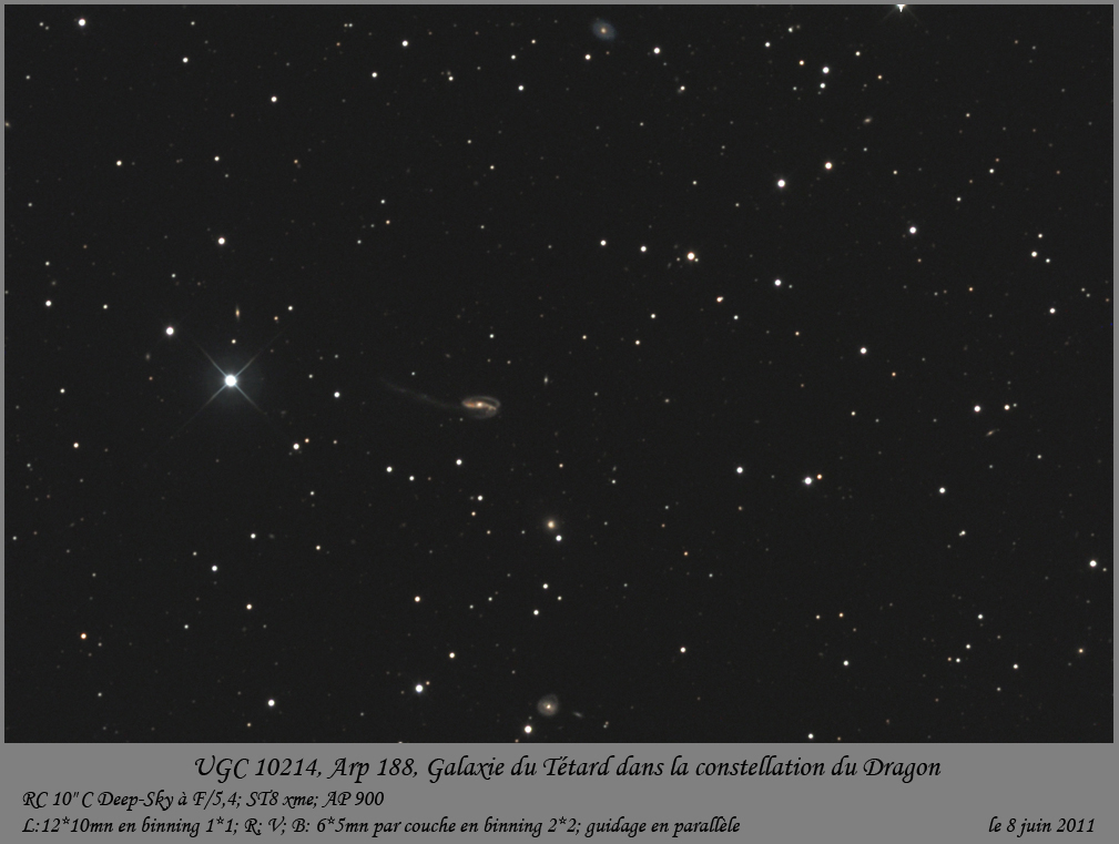

Bonjour à tous;
Après l'œil de Chat, il fallait bien chercher dans le vaste bestiaire du ciel une autre créature à photographier; mon choix s'est porté sur un petit têtard qui frétille dans le Dragon; vous l'aurez compris, il s'agit de la galaxie dénommée Tadpole par nos cousins anglo-saxons, mais encore UGC 10214 ou bien ARP 188;
Je l'avais déjà imagée pour qu'elle figure dans notre catalogue ARP, mais en Noir et Blanc;
J'ai voulu la refaire en couleurs, et surtout pour la situer dans un champ très riche en petites taches, avec deux petites galaxies que j'ai pu faire entrer pile-poil dans le champ (tout en haut et tout en bas!!!

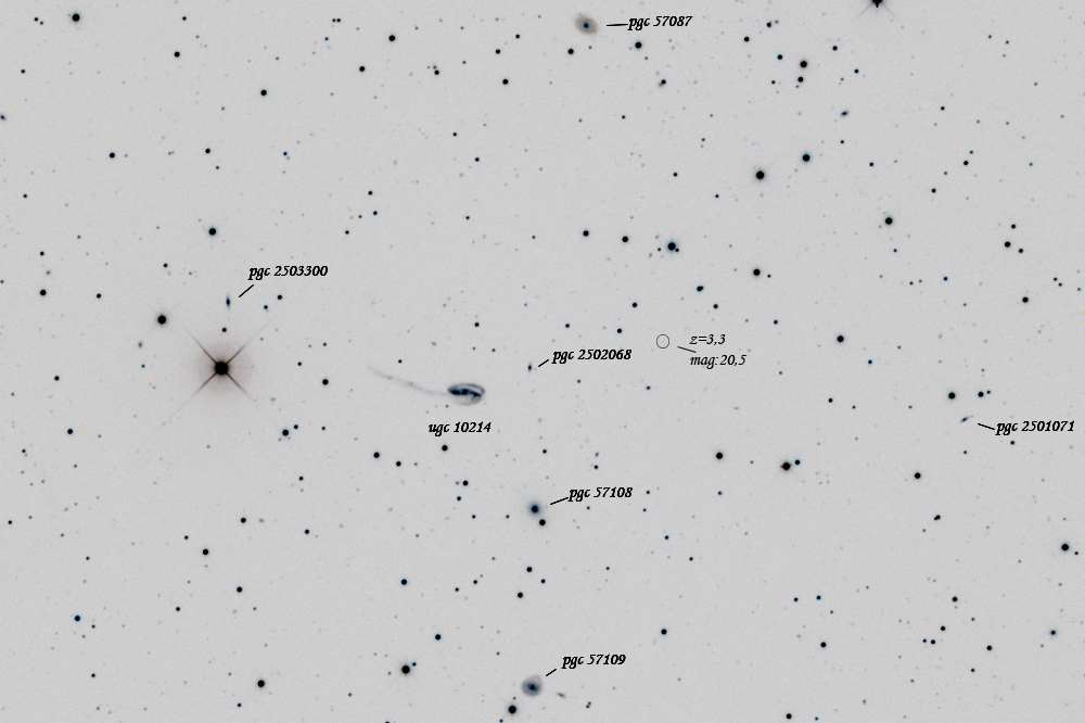

un détail qui permet d'avoir une idée de cette multitude: pour rechercher les quasars, par exemple, je me sers comme beaucoup, de la base de données du NED, en demandant au serveur la liste des objets situés dans un rayon de 15' d'arc autour de l'objet principal, ici UGC 10214; dans ce cas, la liste comporte........plus de 9000 objets!!!!; habituellement cette liste varie entre 2000 et 4000 objets!!!
Je n'ai retrouvé qu'un seul quasar, mais très éloigné à plus de 11 Milliards d'AL!!
Les images, réduites et non réduites par un clic de souris:
L'image inversée avec quelques indications:

Un bel ARP complèté!!!
C'est vrai que ca grouille autour...
Mais pourquoi des poses de 10min, n'est pas une plus grandes prises de risque? (plus au niveau sat qu'au niveau suivit(qui est très bon)).

Stephane, je peux me permettre des poses de 10 mn sur des objets très faibles, car la monture et le guidage ne me posent aucun problème; une étoile brillante sera de toutes façons saturée, quelque soit la durée de la pose (au delà de la minute, bien sur!!

Joli tetard, avec de belles couleurs, c'est très doux! 10 mn de poses... tu as du te marrer avec le blooming, non?
11 milliard d'AL... ça commence à faire loin!
Tom
Bien ce tétard...
Faudrait un peu plus de focale peut être (?)

Bien sur qu'à 1850 le Têtard rendrait mieux, mais j'ai vu qu'à 1350, les deux petites galaxies rentraient juste dans le champ, d'où mon choix pour cette image!
