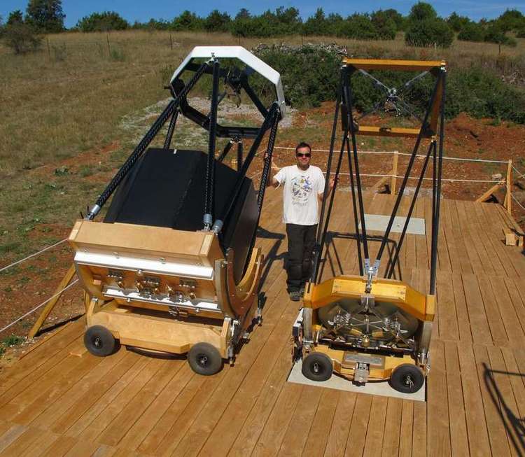

Une petite critique quand même, je trouve à la limite du crime de lèse-majestée de poser cette merveille sur une vulgaire base dobson. Il mérite une belle et noble monture équatoriale !
Albéric
tu la fabriques cette monture :?: déja que c'est gros là , mais ça va passe en monstrueux voir intransportable
peut etre pas le cahier des charges d'origine , ni l'esprit de sa réalisation

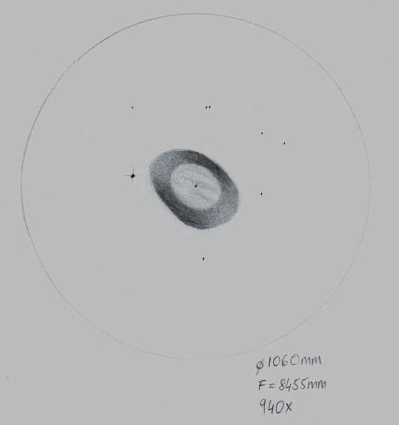

... Sur M57, la centrale est visible en permanence... Philipe me dit qu’il perçoit les deux bandes un peu plus claires qui barrent son centre, détail faiblement contrasté visible sur les bonnes photos. ...
Evidemment que j'ai bien compris l'esprit de cette magnifique réalisation mais c'est juste pour titiller un peu. :be: Pas évident à réaliser à une telle échelle donc exit l'équato allemande, je pensais plutôt à une 'équatdob' comme le 500 de notre Tutu56. ;)

Pas d'équato mais du dob motorisé en altaz. Avec un équato on gagne beaucoup de chose mais comme dit Basque, quel monstre cela peut devenir, fini la transportabilité. Les contraintes sur la fourche doivent être assez importantes. La, l'ensemble base/fourche n'est pas si simple, il y a peu de flexion et vu la masse de l'ensemble ce n'est jamais gagné d'avance.
Sur M57, on devait être autour de 265x si c'était bien avec le l'Ethos 13 que Philippe a détecté les barres qui traversent le centre, je referai le test, je n'avais pas fait attention.
Sur Dumbell, j'ai bien l'impression qu'il y a des teintes, froides au centre et chaudes sur les extensions.

Laurent : Pour ce qui est du dessin, j'avoue que je suis découragé tant il y a de choses à transcrire. J'ai toujours penser que je prendrai le temps de dessiner un détail des dentelles que j'aime beaucoup mais même ce détail est complexe, du coup, je reste l'oeil à l'oculaire à baver en rêvant de pouvoir dessiner...

Le scope est destiné au visuel pour le plaisir, le dessin et ce qui est possible de faire avec. Pour de l'image, je n'y crois pas trop car il y a 3 m de focal...un jour peut être mais franchement pas dans un avenir proche, cela me semble plus que difficile.
Je confirme qu'il est très humain ! On le manipule aussi facilement qu'un bien plus petit. Par contre, si on se cogne..il ne dépointe pas des masses mais la tête elle, est un peu dépointée ;)
Comme il est posé sur une grande plateforme, il est facile de se tenir sur un des grands escabeaux. Moi qui suis sensible côté équilibre dans le noir en hauteur, franchement, je suis tout à fait à l'aise avec. La seule chose qui fait une drôle d'impression c'est de percevoir le 800 comme "petit" lorsqu'on est à côté.

Quant au dessin j'ai exactement la même problématique depuis que j'ai la chance d'observer avec des gros diamètres. On ne sait plus où donner de la tête. Et le soucis du détail m'a souvent fait abandonner sauf de très rares fois où je me suis astreint à passer plusieurs heures sur le même objet.

XS, pas évident de donner un prix tant il y a eu d'aller et retour dans les magasins de brico et autres fournisseurs, cela, étalé sur 3 ans. Il y en a pour une coquette somme rien que dans les matériaux brut c'est certain. L'optique est de David. Je rejoins ta réflexion, entre une belle voiture et un T1000, le choix est vite fait ;) Le problème c'est que les milliers d'heures permettrait d'avoir une très belle voiture, chose que je ne peux me permettre, par contre, des milliers d'heures de travail, voilà un investissement qui me convient lorsqu'on voit le résultat à l'oculaire.

Sinon comme matière pour le miroir tu as choisi du Pyrex, du Suprax ou carrément du vitrocéramique (Astrosital ou Zérodur), ce que semblerait le plus judicieux pour la mise en T° ?
Et tu n'es pas un brin terrorisé à l'idée d'échapper un oculaire sur le primaire quand tu observe au Zenith sans jupe de protection ? Sur un 300/400 mm ça ne fait pas rire alors je n'ose imaginer sur un miroir aussi exceptionnel ! :b:
Albéric
XS, il y a deux problèmes à l'utilisation d'un autre verre que le pyrex, c'est en grande partie le prix. Il y a longtemps j'avais demandé les prix du Zerodur et de souvenir sont très largement supérieure au prix du pyrex. Je préfère ne pas donner de chiffres pour ne pas dire de bêtises mais si je me souviens bien, il y a de quoi s'acheter pas mal de blank en pyrex avec un seul Zerodur.

Pour la chute d'oculaire, en faite, il y a un bafflage bas d'environ 80 cms de haut et au final, les oculaires ne sont pas vraiment dans le même plan si ils tombent. J'ai quand même dans l'idée d'ajouter une petite protection, comme un "voile" sur le côté afin de limiter encore les risques. Les tubes ne faisant que 2m de long et le bafflage 80 cms il est possible de "combler" cet écart.
