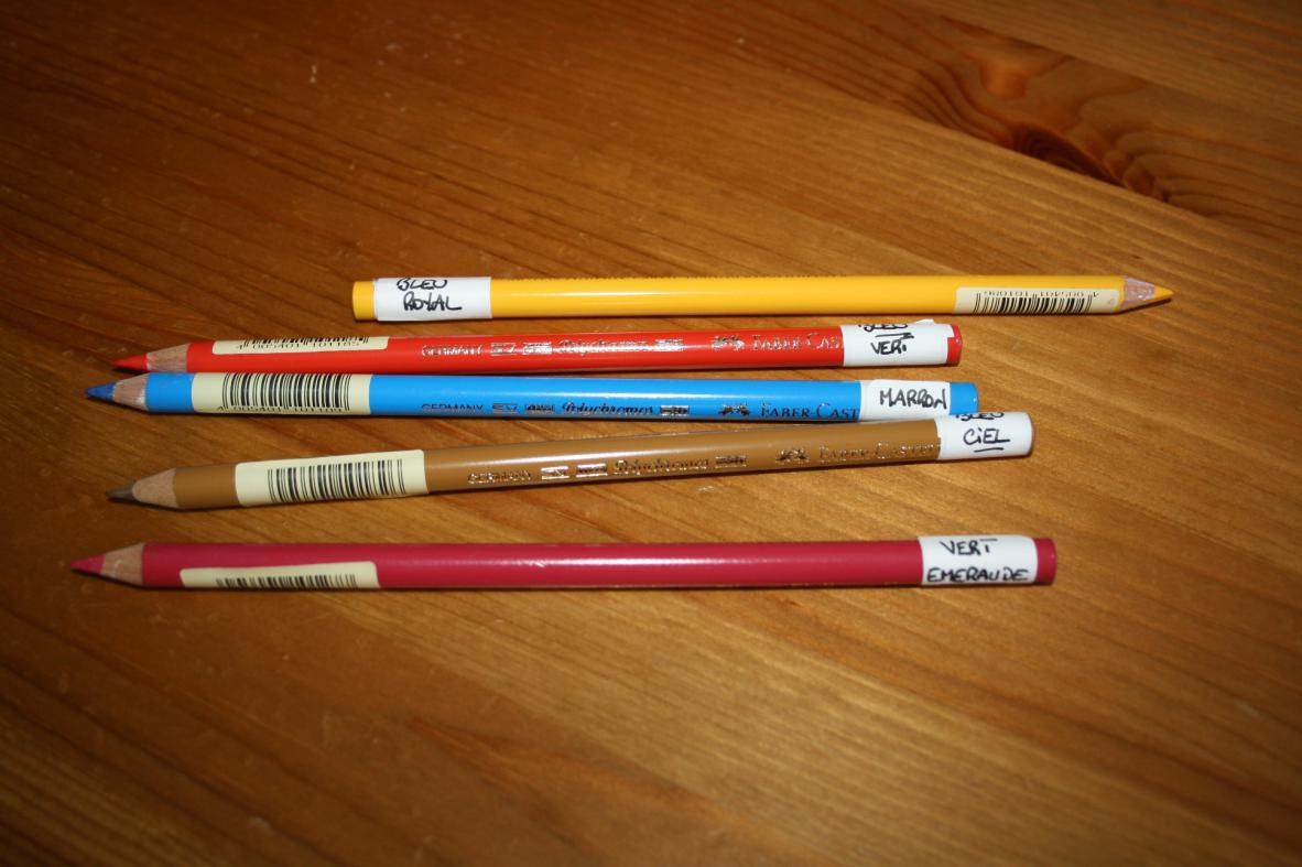

Une photo de mon petit "secret" ;) :
Une fois mis en négatif, cela donne la couleur voulue.
astrornans :), oui, je suis certain que tu l'observeras avec plaisir cette belle Emeraude, même avec ton 200. N'oublie pas, grossissement de 100 minimum.
Petit malin, tu as fait les essais....je pensais le faire mais pas encore eu le temps....merci du coup de main ;):D
Jolie vue en grand champ. Comme Nunky, une seconde vue à fort Gr (genre 500 ou 600X) complèterait bien le tableau.
Bien vu pour les essais préalables des couleurs.
Le coup du code-barre est très astucieux ;)
Sinon, je vois que tu as investi dans des Polychromos. T'es bien motivé !

Pour tes crayons de couleur, c'est une excellente idée de noter les couleurs en négatif ! Tu utilises quelle marque de crayons ?
Marie
Marie de Vendée... Marie du club de St Michel Mont Mercure ?
Bien le bonjour à toi Marie :)
Je vois que Will n'est pas dans le coin donc j'apporte mon point de vue sur ta question. Ce sont les fameux polychromos de la marque allemande Faber Castell.
J'en ai qcq-uns, mais j'ai surtout des Prismacolor américains.
Ca se ressemble pas mal en fait tous ces crayons de couleurs "d'artiste".
Par rapport aux crayons d'écolier qu'on trouve en supermarché, c'est plus couvrant, plus saturé en teinte. Mais également ça s'écrase plus et il faut retailler souvent pour que le trait reste fin. Mais j'aime bien !
Fred.
