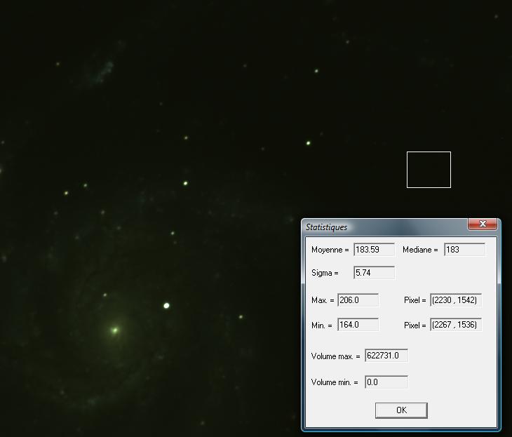

J'ai fait des poses de 5mn mais j'aurais pu pousser jusqu'à 6 ou 7 minutes (sigma sur les brutes de 12.5 et sur offset de 4.2).

Le sigma sur la brute empilée permet un traitement confortable (même si j'ai vraiment des progrès à faire :confused:) :

Pour la mesure du RMS, à ta place, je la ferait plutôt en bord de champs, la ou tu est sur que tu n'à pas de signal, car la si tu compare avec l'image finale, tu mesure le rms sur les extensions de m101...

Merci Lionel, le petit RMS m'a bien aidé pour le traitement. ;)

J'arrive à un Sigma de 5,65 sur d'autres zones plus décalées.
Au contraire, en bord de champ tu vas prendre en compte le vignetage. Ton RMS sera forcement plus faible vu que tu auras moins de photons qui arrivent dans ces zones.
Tiflo
Humm, j'ai pas du tout pensé à ça... Il faut donc trouver un juste milieu... :be:

Le RMS est sensiblement le même sur toutes mes poses entre 23h45 (61° de hauteur et 2h45 (36° de hauteur), ça m'étonne aussi car m101 fini assez bas en fin de nuit comme quoi Toulouse illumine la partie nord mais sa nuisance est limitée.
