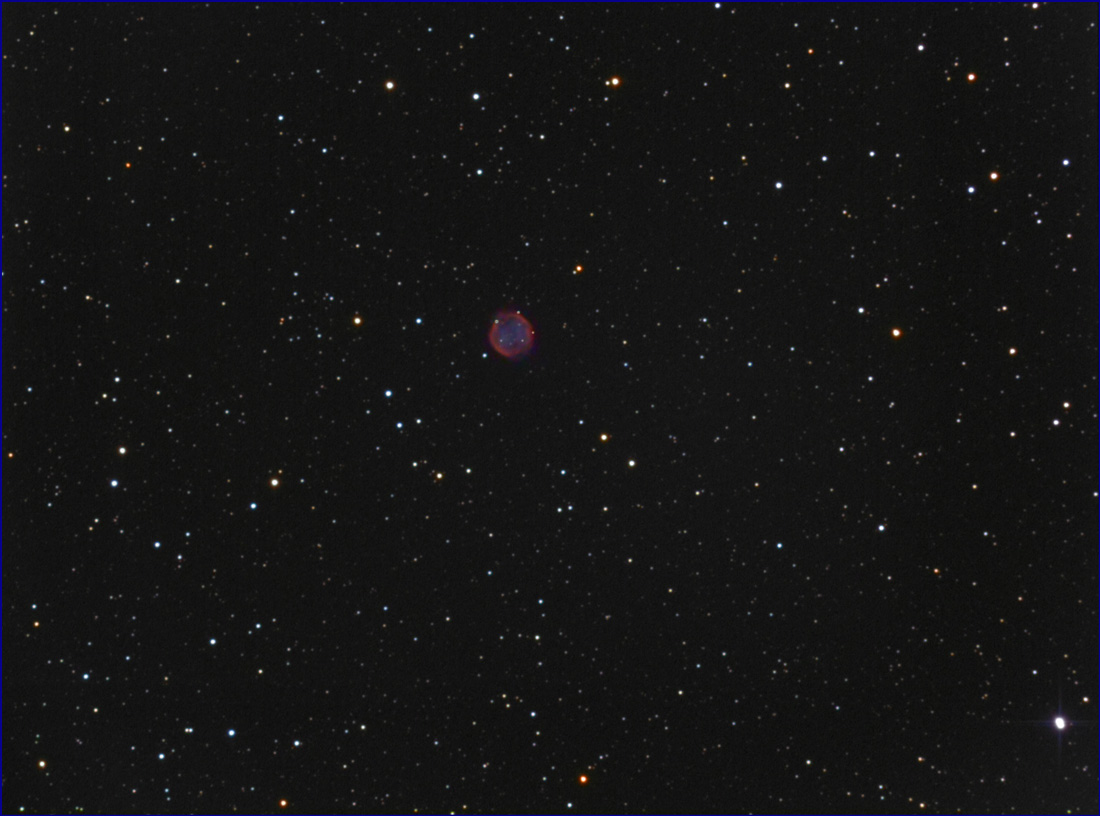

Au départ USNOA2 1500-08376609, ci-devant étoile dans la constellation de Céphée, a beau faire: personne ne la remarque!
Ses 18.. de magnitude ne sont pas un atout:(
Quelques milliards d'années se passent...
c'est long...
encore un peu de patience...
on y est presque...
top!
après avoir mené une existence terne, elle décide de finir en beauté!:be:
transformée en nébuleuse planétaire, elle parade désormais parmi ses congénères dépitées!
ngc7139_.jpg?psid=1
crop à 120%
ngc7139_detail.jpg?psid=1
image origine
luminance 20*90s
RVB 5*2 mn en bin 2 par couche
Ha 10*4 mn bin 2
80% de la neb est obtenu en Halpha
en bas à droite, il s'agit d'une double étoile et non d'un dédoublement d'aigrettes ;)
C'est la période des Np ce rond de fumée est psychédélique style année 70 , le ha lui va bien comment l' as tu mélangé le ha?
Bravo Gégé!
Belle prise, les étoiles sont super légèrement allongées (horizontalement)...
Mais bon, c'est juste parcequ'on à pas l'habitude avec tes photos...
Stef
Elle est bien colorée cette NP.
En revanche je la trouve un peu bizarre ta NP : elle est floue (?) et trés différente du fond de ciel qui apparait plutôt bruité.
Ché pas (?)
Regardes un peu une de tes brutes, normalement 7 ou 8 étoiles sont visibles en arriére plan de la neb, y compris la naine centrale.
Ou je ne vois pas bien. Peux tu nous faire un crops à 150 ou 200% de la full, par exemple ?
Tes étoiles sont de plus en plus fines dis moi !
Une bien belle nébuleuse.. magnifique même.
Un crop à 100% aurait été sympa.

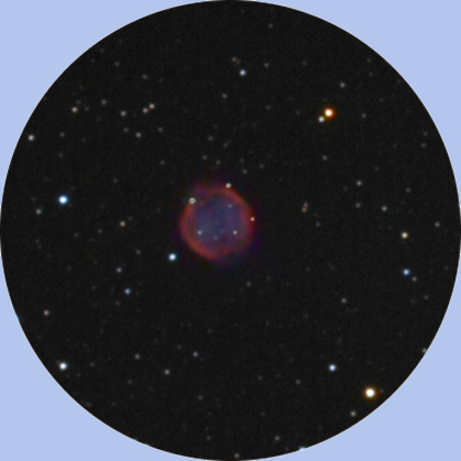

Bonsoir à tous :)
oui, je l'ai traité en mode feignant :D
merci de m'avoir repris
mode feignant/off ;) :
ngc7139_.jpg?psid=1
avé le crop à 120%
une petite explication: les étoiles sur le masque Halpha n'apparaissent pas, mais cela ne suffit pas, il faut effacer le signal sur leur emplacement
d'autres parts, le masque flou de 1 sur la couche ha (pour estomper l'effet d'échelles du passage bin1/bin2) est passé à 0.4
voili voilou
c'est mieux non?
