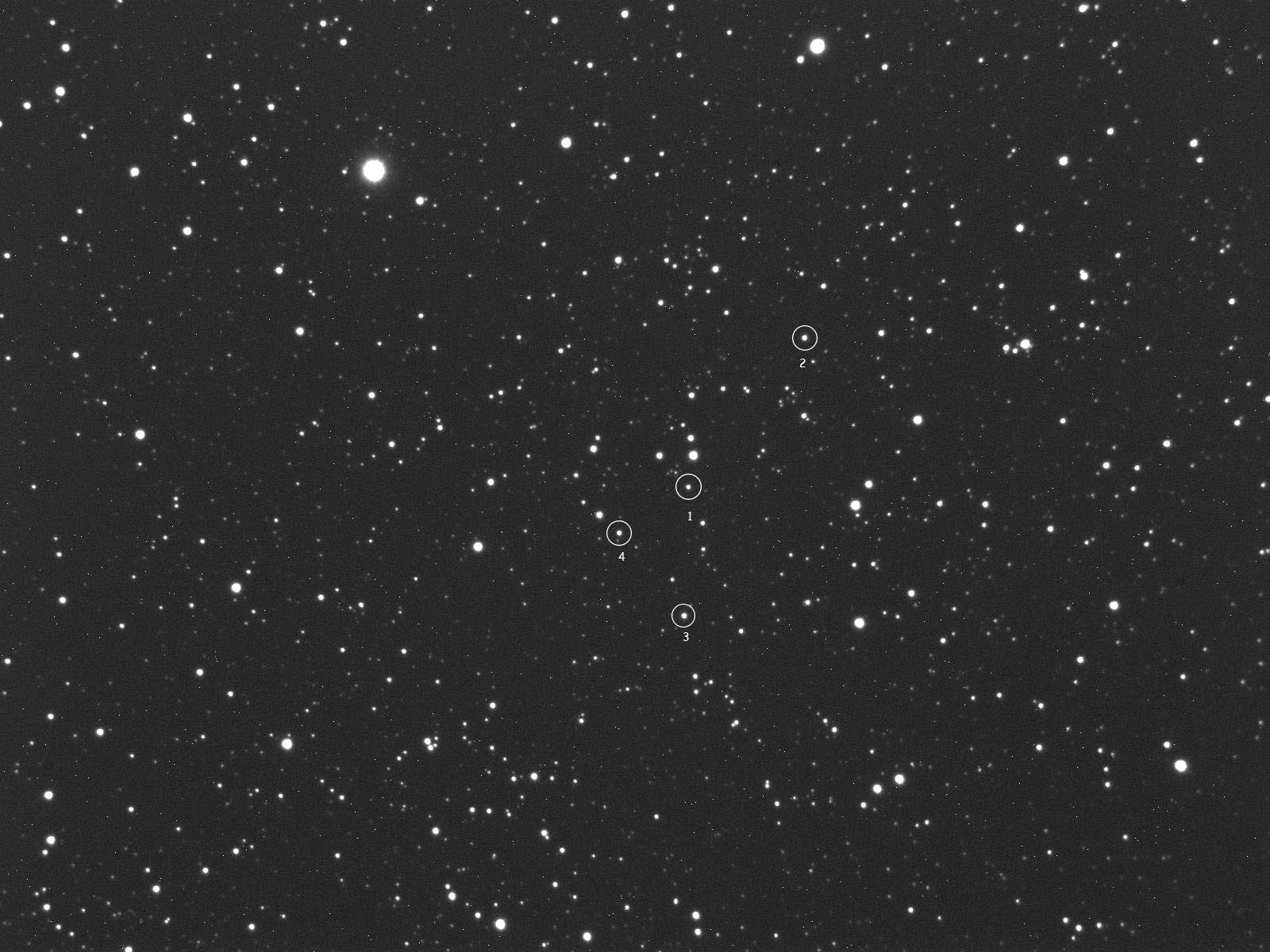

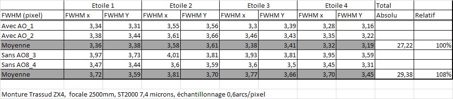

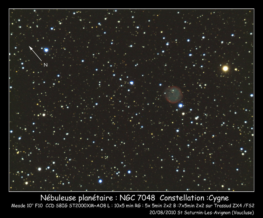

Je vais donc essayer d'être factuel. voici le résultat de ma première photo faite avec un AO 8 de chez SBIG. Première photo, donc les réglages n'étaient pas du tout optimisés, une nuit plutôt calme (je n'ai pas de chiffre de seeing, mais sans vent, ce qui est rare et on voyait très facilement le double double de la lyre).
Le tube est un SC de 10" , tant qu'à y être, utilisé à F10. La monture est une Trassud ZX4 à poste fixe.
D'abord un cliché du champ (proche de NGC 7048 dans le cygne, pratiquement au zénith) et le repérage des étoiles ayant fait l'objet des mesures.
Les résultats :
Sur un retour d'expérience aussi limité, je ne conclus rien, si ce n'est que j'ai sorti l'AO8 de sa boite à 21h30 et fait ces clichés dans la foulée en ayant juste survolé le mode opératoire, ce n'est donc pas trop pointu à démarrer. Pour le reste, avec l' AO8, les étoiles sont bien rondes et la FWMH environ 10% plus faible qu'avec un simple guidage.
Les poses unitaires étaient de 300s le temps de pose sur le capteur de guidage de 0,5s.
Pour tirer plus de conclusions il faudrait aussi avoir une pose courte avant chaque pose pour connaitre le seeing a cet instant et eventuellement le changement eventuel de map. Notement tu as une mesure sans AO a ~3.9" qui si elle est due a un pic de seeing peut fausser les resultats moyens.

Merci Astrild pour ces valeurs chiffrées :).
10% de gain de FWHM c'est peu significatif effectivement.
Peut être possédes tu encore ces brutes faites sur le même champ sans AO ?
Sinon, ce n'est rien, c'est juste pour alimenter ce fil de discussion.
On reste sur le fait que ce systéme apporte de la simplicité pour le guidage (enfin, c'est une façon de parler puisque c'est quelque chose qui se rajoute et qui coute)
Cependant le gain en finesse et résolution restera faible, voire négligeable avec une bonne monture.
Ici je suppose que ta Trassud sait guider avec un écart résiduel négligeable en t'offrant d'emblée des étoiles bien rondes, sans AO.
Bingocrepuscule> Les pose sans AO8 sont faites avec guidage et sans PEC.
Avec des poses de 300s à 2500mm de focale sans guidage, la Trassud ne serait pas capable d'obtenir des étoiles à peu près rondes (les autres montures non plus d'ailleurs).
Je n'ai pas de photo à courte pose faites sur le même champ au même moment. D'ailleurs avec une pose de 1s, il n'y aurait pas eu grand-chose à voir sur le cliché.
christiand> Pour l'instant je ne suis pas formel, mais je constate qu'avec le AO8, les étoiles sont plus rondes sur les clichés fait à 2500mm, cela doit améliorer le guidage, il faudra voir sur d'autres cibles.
