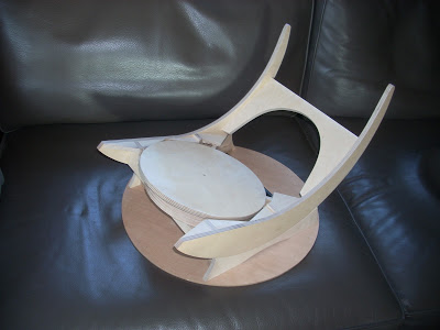

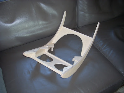

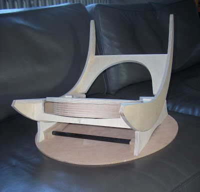

Si cela peut te donner des idées, j'ai commis ce proto le week end dernier: Le tout pèse 1 k (sans le miroir bien sur) ...

@Patte: c'était un jeu de mot pour rire, et ton dob a l'air super. Moi aussi j'envahis volontier le salon pour bricoler, j'ai même, il y a bien longtemps, une copine qui s'est barrée à cause des odeurs de résine du bruit de la pompe à vide et de l'occupation du salon...:rolleyes:

@JM: question copines, cela fait belle lurette que règne la règle: toi comme tu veux, moi chez moi.

Et les tourillons asymétriques? Ça t'inspire?
Patte.
