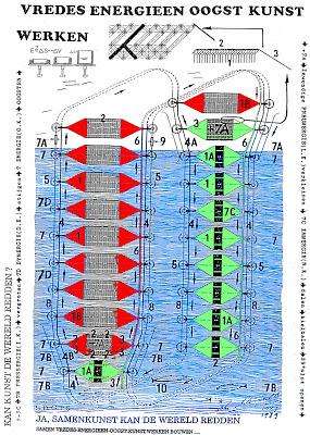

De la part d'un "poète", une machine où ça marcherait (si on ne tient pas compte de l'effet exactement opposé de l'autre côté*):
http://wesseldiwesseli.blogspot.com/
J'ai eu la joie d'assister à un "spectacle" donné à l'unif, où les profs étaient mis au défi par Wessel de démontrer l'impossibilité.
Rien à faire, malgré une démonstration brillante du bouillant Harry - l'assistant du prof Ingénierie Chimique, un type au look baba cool mais nerveux comme une F1 au départ - il restait mordicus attaché à son rêve.
Patte.
* je vous laisse réfléchir, indice: il ne s'agit pas de gauche-droite.
Patte.

Pour gonfler l'accordéon en bas, il faut monter un volume d'eau, cela coûte de l'énergie et elle n'est pas fournie, bilan: ce truc ne bouge pas d'un poil.
Un prof a aussi fait la remarque que tous les poissons sauf un nagent dans la même direction, ce qu'il saluait comme conforme, mais extrême limite, avec la loi de l'entropie.
Patte.
