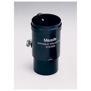

Sinon, j'ai vu ça comme filtre polarisant variable. Vous connaissez?
Apparemment, l'avantage est qu'on peut régler la luminosité tout en observant, "l'oeil à l'oculaire" si on peut dire.
Je n'ai pas réussi à trouver d'avis sur ce filtre.
http://www.astroshop.de/fr/meade-variables-polaris-yst--1-f---et-non--ewton-t-scopes-partout-dans-le-monde%21-/p,10294#tab_bar_0_select
La photo de l'article:
Comme un tube allonge ça va éloigner l'oculaire.
A voir le coulant qui fait 31.75 ça t'ajoutera grosso modo 2x le coulant (et un peu plus) dans les 65/70mm
Vérifies avant si tu pourrais faire le point avec l'oculaire sorti de 7cm.
Ca m'étonnerait sur un newton.
C'est pour un SC. En théorie, il ne devrait pas y avoir de problème de MAP.
Je trouve le concept proposé par Meade intéressant. Après, niveau qualité par rapport à d'autres polarisants variables, je m'interroge.

Merci pour le lien. Je vais essayer de négocier ça.
Dans tous les cas il faut deux filtres pour faire le dosage.
Le modèle Meade c'est un support avec un filtre dedans et un oculaire avec un autre ... voila comment on fait tourner l'un avec l'autre.
Plus haut, il y a deux filtres vissés l'un sur l'autre ... c'est plus simple (pas d'ajout de tirage) mais il faut sortir le filtre pour changer le dosage (pas très pratique).
Tu peux toujours acheter un second filtre identique (vérifie que le premier a un pas de vis avant ET arrière pour imbriquer les filtres) et tu fera "la même chose" que le double filtre !
Justement, non, il me semble que le Meade contient déjà les 2 filtres. Il n'y a plus qu'à mettre un oculaire dedans et faire varier l'intensité de la luminosité à l'aide de la molette située sur le côté qui va agir sur l'1 des 2 filtres intégrés (l'autre filtre intégré étant fixe) . C'est en celà que le concept du Meade me semblait très pratique et original. Enfin sauf erreur de ma part.
Oui c'est vrai, cette solution est possible, mais elle revient plus cher (35 € x2) alors que le polarisant variable coûte environ 50 €.
Je rejoins Serge dans son analyse, j'ai un C11, et un filtre polarisant dont je ne me suis jamais servi qui me semble inutile (ce qui est le cas en visuel de la totalité des filtres colorés, les interférentiels étant complètement "a part"). Même avec l'observation au minimum je ne suis pas gêné par la lune.
J'ai acheté cet accessoire "pour essayer". J'ai jamais été un fana des filtres d'une manière générale. Ce qui m'agace c'est que je visais un polarisant variable pour voir ce que ça valait et que la description du site induit en erreur.
Peut être, je n'ai pas cet accessoire, mais dans tous les cas il faut deux filtres, après le montage ...
