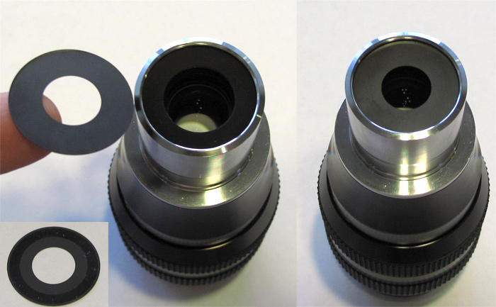

Pour ceux qui envisagerai l'achat de Delos il semblerai qu'il y ai déjà des pbs de qualité et en particulier l'anneau utilisé pour limiter le champ se décolle très facilement (celui qui permet de définir le field stop):
http://www.cloudynights.com/ubbthreads/showflat.php/Cat/0/Number/5079995/page/0/view/collapsed/sb/5/o/all/fpart/1/vc/1
Le pire n'est pas de savoir pourquoi il se décolle mais pourquoi est ce que cette pièce maîtresse de l'oculaire n'est pas faite de métal et vissée solidement à sa jupe ???
PS: si j'étais mauvaise langue je dirai que c'est du travail de chinois ... ;)
Je ne sais pas pour vous, mais pour moi, impossible d'ouvrir le lien en question.
Absolument aucun problème de qualité sur Mon Delos 6 en tout cas.
Le lien marche il faut insister sinon la photo de délit ci-dessous:
Apparemment cela n'aurait pas d'incidence sur le "field stop" et donc le champ au final donc il s'agissait d'un simple baffle qui n'a probablement pas beaucoup d'utilité ce qui expliquerai que ce soit une simple pièce de plastique collée.
