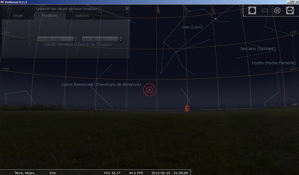

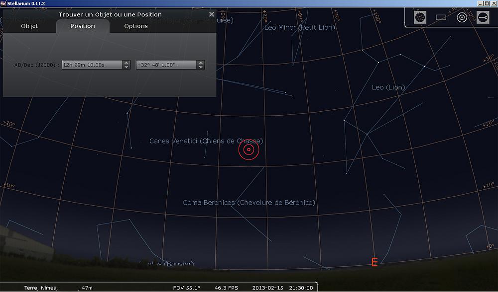

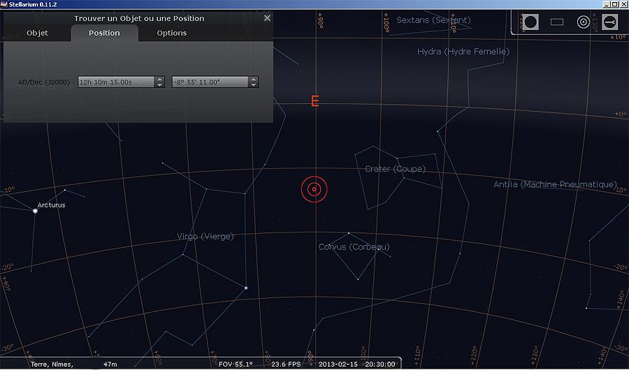

  gerard33 a dit :
Salut :)
celui là il n'est pas pour moi :be:
en Gironde d'après le JPL, il sera sous terre:
Je viens de faire le calcul sur le site JPL avec l'aide de Julien (voir autre discussion sur 2012DA14). Pour Lyon, très peu d'écart avec tes résultats pour la Gironde.
En hauteur tu dois perdre 2 ou 3° par rapport à Lyon pour laquelle:
A 20h00 TU il sera à 13° de haut. Edit 7° de haut
A 20h30 TU il sera à 32° de haut (Edit: 24° de haut) et sera encore à mv 8.0, il n'aura perdu que 0,4 mv.
Ca se joue bien.
Faudra être précis sur l'heure et choisir la bonne méthode:
- Soit balayer large avec des jumelles ou une petite lunette à partir d'une carte générale de la trajectoire.
- Soit chercher une étoile repère vers laquelle il passe et guetter à l'heure annoncée. On peut alors choisir un instrument plus gros et le repérer beaucoup plus tard et plus faible. Et espérer que les éphémérides sont précises...:)

Par rapport à ma position, ces données sont erronées car moi pour 21h00 ou 20h00 UT j'ai 12h16min13.81s ; +13°46'21.8''
Lorsque je le charge sur Stellarium en tout cas, on ne peu pas la voir le 15 mai seulement le 16 ou le 15 mai à minuit...:?:
Ce qui impensable car sur le JPL, il est observable à partir de 20h00 UT (et même un peu avant car à 20h00 il est à 13°46'21.8''
donc je disais, moi pour Mouans-Sartoux j'ai bossé sur Stellarium, j'ai fait des sortes de captures d'écrans en essayant de trouver une étoile de faible magnitude proche des coordonnée de l’astéroïde et ça tous les 15 minutes à partir de 21h00 HL. Je peux te dire qu'entre ce que le JPL dit et Le Minor PLanet il y a de ces différences!
Je te donne les coordonnées du JPL pour ma position :

Pour ceux que ça intéresse (ou qui sont un peu perdus), voilà ma technique toute simple pour simuler la position de l'astéroide avec Stellarium (n'essayez pas d'importer les données orbitales, ça donne nawak, il faut simuler "manuellement"):
Pour Nîmes, Gard (Lat= 43.8° / Long=4.4°)
Le JPL donne en TU (toujours penser à ajouter une heure, hein):
Date        Heure(TU)     AD           DEC       Mag  Distance (UA)
2013-Feb-15 19:30  m  12 10 14.91 -08 55 11.3   7.75 0.00023445627691
2013-Feb-15 20:00  r  12 16 03.49 +13 40 03.2   7.64 0.00024011524190
2013-Feb-15 20:30  m  12 22 10.00 +32 48 01.8   8.06 0.00027289137080
2013-Feb-15 21:00  m  12 28 32.74 +46 46 51.3   8.65 0.00032420677600
2013-Feb-15 21:30  m  12 35 09.82 +56 33 56.3   9.22 0.00038623798258
2013-Feb-15 22:00  m  12 42 01.14 +63 29 44.9   9.72 0.00045422983418
2013-Feb-15 22:30  m  12 49 08.02 +68 32 47.6  10.16 0.00052560339551
2013-Feb-15 23:00  m  12 56 32.79 +72 20 17.0  10.53 0.00059896110157
2013-Feb-15 23:30     13 04 18.61 +75 15 31.3  10.86 0.00067351805336
2013-Feb-16 00:00  t  13 12 29.43 +77 33 24.1  11.14 0.00074881395640
2013-Feb-16 00:30     13 21 09.90 +79 23 43.6  11.40 0.00082456759452
2013-Feb-16 01:00     13 30 25.36 +80 53 09.3  11.63 0.00090060093393
Le 15 février 2013, à 19h30 TU, l'astéroïde est bien au plus proche. Avec l'AD et la dec, simulons sa position avec Stellarium, selon sa localisation.
Dans Stellarium:
1- Activez le plugin Oculaires
2- Dans la fenêtre de configuration du plugin, activez le Control Panel
3- Il apparaît dans le coin supérieur droit de la fenêtre, ce qui permet d'afficher le viseur Telrad (le raccourci CTRL+T ne fonctionne plus depuis la versionn 11.0 :()
4- Faites "F5", réglez la date au 15 février 2013, 20H30 heure locale (TU+1h). Puis faites "pause".
5- Faites "F3", puis onglet "Position". Il ne vous reste plus qu'à entrer les coordonnées (pas la peine d'aller jusqu'aux secondes, hein). Le viseur Telrad pointera pile-poil cet endroit.
6- Activez la grille azimutale.
On peut voir que pour ma localisation, à 19h30 TU, il sera à plus de 10° sous l'horizon, plein Est (j'ai désactivé le sol évidemment).
À 20h00 TU, il sera à environ 7° de hauteur.
Enfin, à 20h30 TU, il sera environ à 24° de hauteur pour une magnitude annoncée de 8.
À loisir de zoomer, de tracer la trajectoire sur une carte, etc.
Cependant, les éphémérides peuvent très bien changer d'ici là.
L'observation ne sera pas simple cependant (bas sur l'horizon quand "brillant"). Je pense balayer aux jumelles, mais c'est pas gagné!:be:
Modifié par Tannhauser
