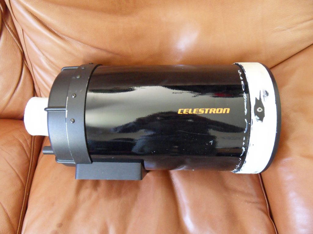

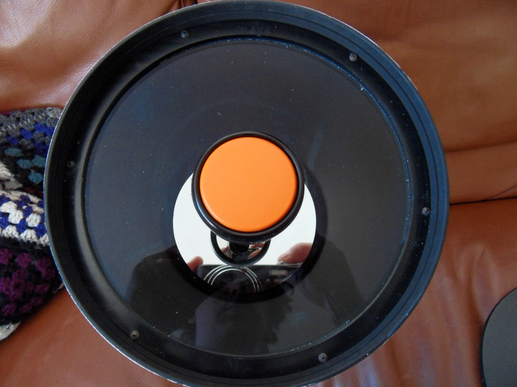

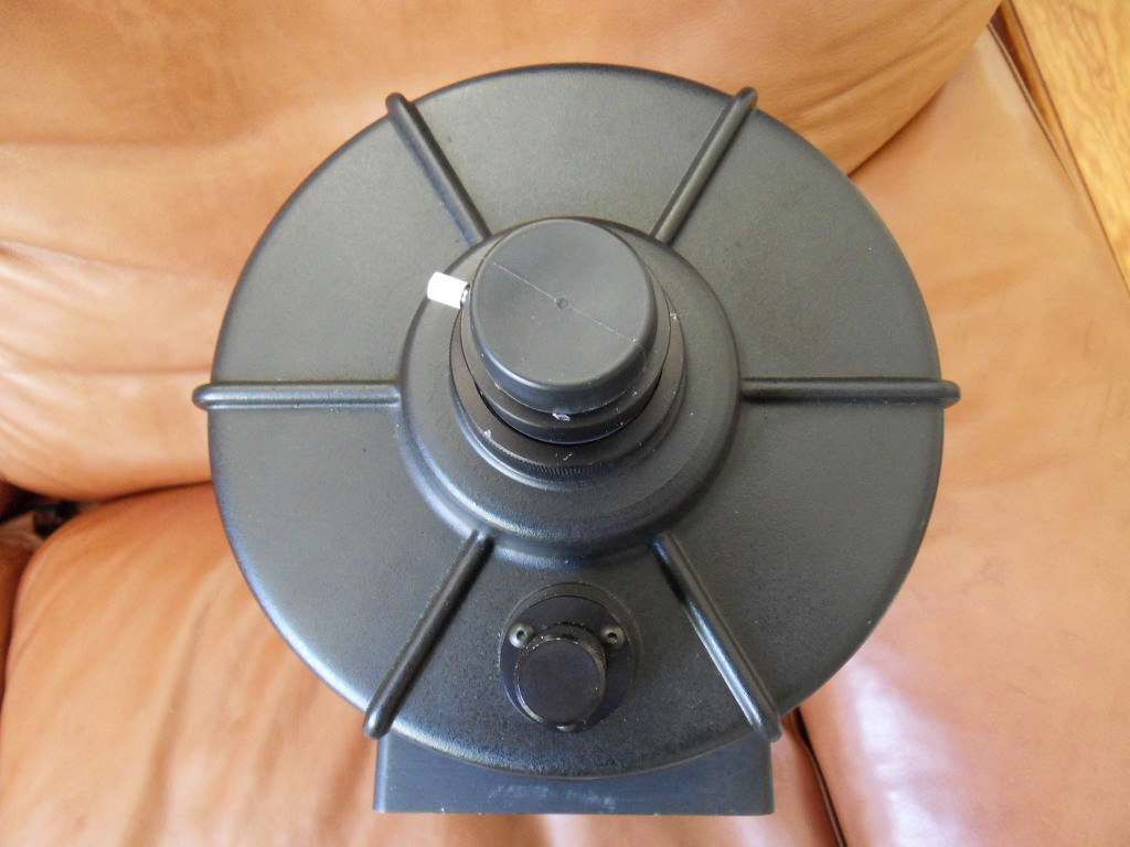

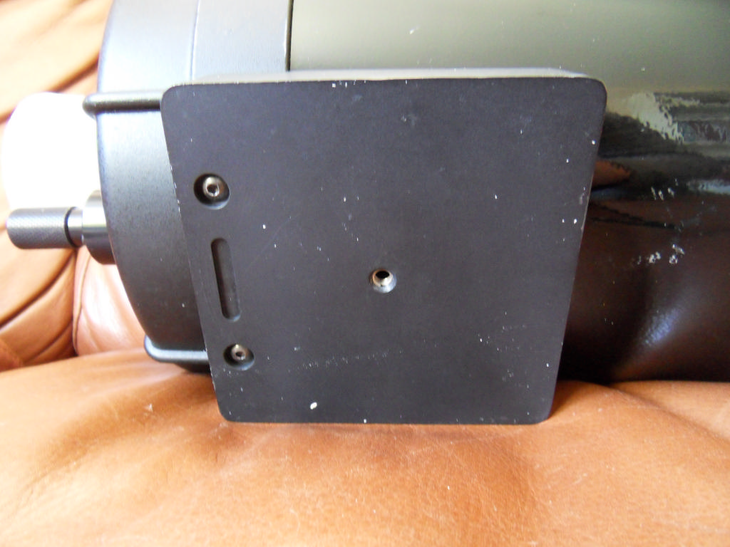

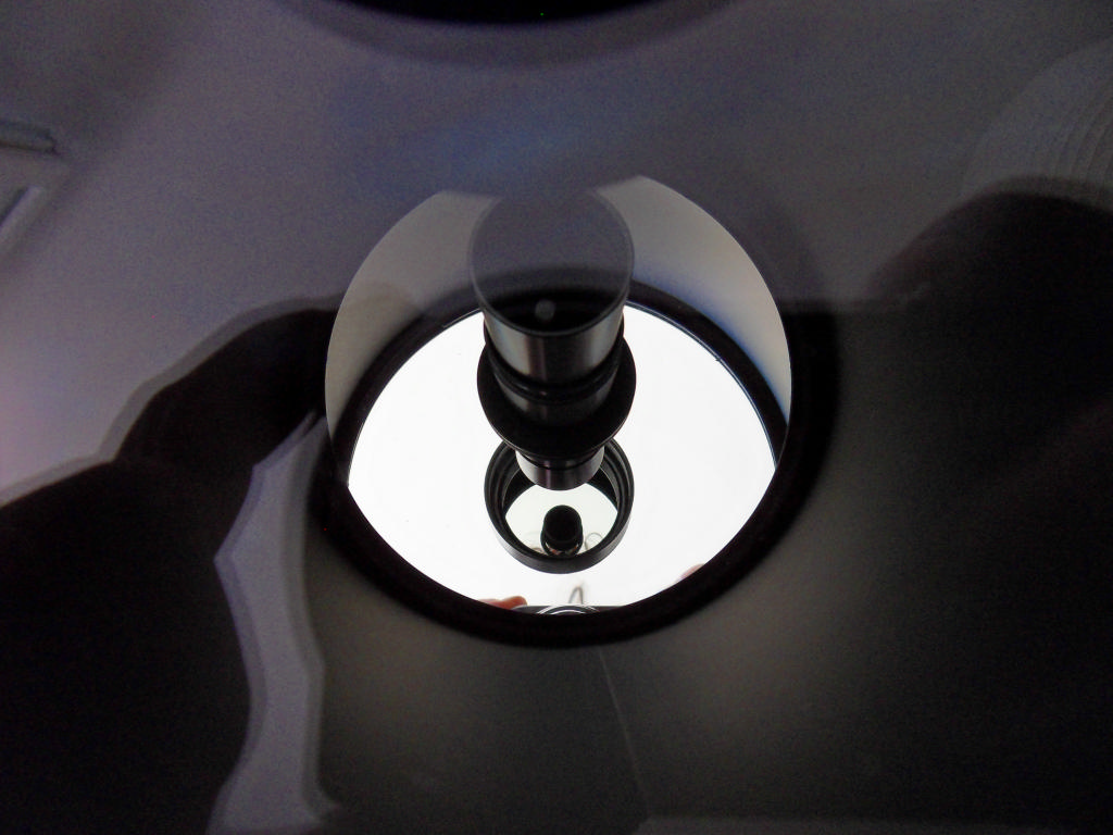

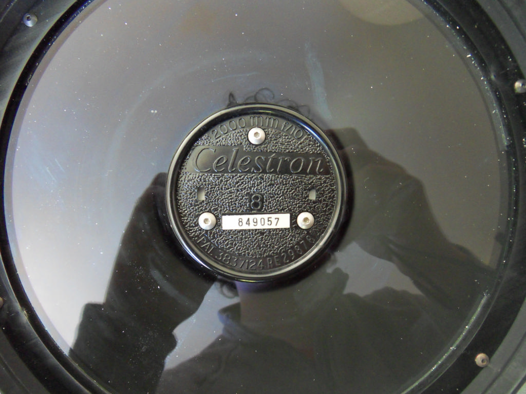

J'ai récupéré un Celestron C8 dont je ne connais pas le modèle exact, l'année et le lieux de fabrication, ... J'aimerai l'identifier précisément et l'estimer pour le revendre afin de m'équiper de meilleurs oculaires avec mon dobson.
Est-ce que vous pourriez m'aider à éclairer ma lanterne tant sur le modèle que sur son éventuel prix de revente?
Au niveau de l'état, il est relativement propre, le miroir semble ok, je n'ai pas encore eu l'occasion de le remettre sur une monture, comme je n'ai plus que le dobson :be:
Les traces blanches sur le tube, c'est juste des restes de colle d'un scotch posé par l'ancien propriétaire :mad:

Je ne vois aucune photo mais bon, un tube de C8 seul se négocie entre 500 et 800€ selon les cas (qualité du tube, en grande partie liée à la qualité de sa collimation, traces d'usage, ...).
Après il y a des modèles avec monture dont certaines sont +/- recherchées pour leur qualité mécanique et d'autres qui sont "à fuir". Et puis il y a toujours aussi le coté "passion" où en fonction de l'age de l'instrument certains sont prêts à faire des folies. J'ai vendu à vil prix mon ancien C8 orange estampillé "Celestron Pacific" et un astro/collectionneur s'est limite étouffé quand je lui ait parlé de ma transaction. Non pas que cela valait une fortune, mais clairement pas le prix auquel il est parti ! C'est comme ça, mais d'un autre coté je l'avait pas acheté très cher non plus !
Regarde du coté des petites annonces de Webastro et d'Astrosurf qui, sur la dernière année, te donneront certainement des dizaines de références de tarif. Ensuite, c'est comme tout, si tu est pressé, enlève 15% au prix moyen si tu ne l'est pas, ajoute 10% !

Un tube C8 neuf traité XLT avec l'option du secondaire fastar (= secondaire devissable) coute actuellement 950 euros chez TS.
Si ton tube est récent (= XLT et secondaire dévissage) tu peux essayer de le revendre 500 à 600 euros. Au dela c'est cher compte tenu du tarif neuf (les Celestron d'occas laissent parfois des surprises si la lame a été démontée par l'ancien proprio).
Si ton tube est plus ancien (plus de 5 ou 6 ans) sans XLT et sans possibilité Fastar tu peux en tirer 300 ou 400 euros si le tube est en trés bon état (et surtout sans trace suspecte de démontage).

Déjà à ta place, je commencerai par remettre le tube en état, c'est à dire de nettoyer toutes ces traces blanches, ce qui n'est pas très engageant et laisse présager un tube bricolé qui a beaucoup vécu! parceque là si tu me dis qu'il est en bon état , j'aurai beaucoup de mal à le croire:confused: Comme tu le sais, l'état extèrieur d'un instrument compte beaucoup dans la revente, enfin pour moi!
Modifié par JP60
les prix ont en effet baucoup baissés. La tu a un tube de plus de 25 ans (1984) dont l´ optique semble pas mal. Sans juger de la qualité optique la fourchette de christian me semble une bonne base.
