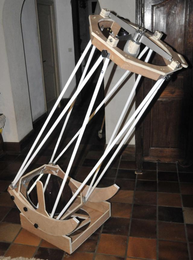

Alors voila je me décide enfin à faire un sujet pour vous présenter mon "p'tit dernier", qui a fait ses toutes premières armes le week-end dernier. Il s'agit d'un Dobson 400 mm "transportable".
Comme vous le verrez j'ai piqué des idées un peu partout pour m'inspirer (pourquoi réinventer la roue ? ;) ). Aussi je voulais remercier les membres du forum Webastro en général, qui ont une influence sur l'astronomie amateur en France plus qu'ils ne l'imaginent...
Je citerai plus spécialement les réalisations de Basque en balade et Avet, parce que je me suis bien inspiré de leurs travaux (C'est en voyant le "Monstro" aux RAP il y a deux ans que je me suis dit "il faut que je m'en fasse un" ! :) ).
En attendant de fignoler la présentation de l'ouvrage, voici déjà les specs de l'engin :
- Primaire : 400 / 1800 mm (F/D 4,5) de chez GSO pour commencer ;)
- Secondaire 88 mm Orion UK (obstruction linéaire de 22%).
- Barillet 18 points et collimation façon "Strock".
- Structure "truss" classique, montable en 10 minutes. Montage et collimation entièrement sans tournevis.
- Rocker avec demi lunes surdimensionnés et base pseudo-annulaire (sans pivot central).
- Dimensions hors tout : 54 cm de coté, 1m70 de long (pas besoin d'escabeau ;-) ). Poids estimé : 40 kg.
- Temps de construction : 3 mois en travaillant les week-end.
- Temps de conception : pas quantifiable :D mais disons entre 2 et 3 mois, de l'idée au dessin.

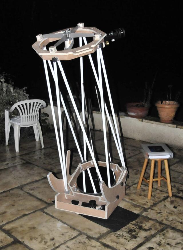

Et voici la bête (en version pas tout à fait définitive, il faut que je refasse des photos) :

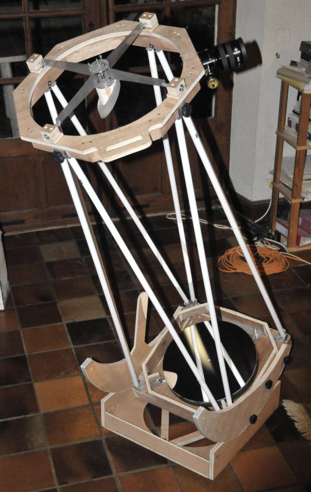

salut
il est très, très beau
et il semble vachte bien conçu d'après ces photos. Ya de la matière là où il faut, des renforts judicieusement placés, des portes à faux minimalisés, etc... Superbe !
s'il fallait chipotter :
- certainement un manque de rigidité (par rapport au reste), en partie basse.
- il faudrait rigidifier davantage cette zone, soit en doublant l'ép des tourillons/flancs rocker, soit en triangulant l'extrémité des tourillons
vu le concept, j'opterais pour le 1er choix, en doublant les planches actuelles (tourillon/flanc rocker) de contreplaqué. Si le poids pose soucis, alors j'envisagerais un sandwich CTP/mousse.
A voir en fonction de l'amortissement des vibrations/oscillations à fort grossissement si cela est préjudiciable ou non.

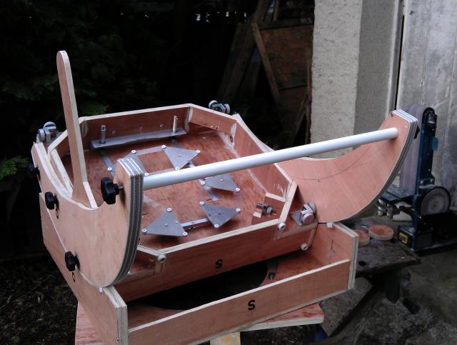

Deux choses, peut-être:
- Rajouter une entretoise entre les tourillons, c'est à dire une planche et éventuellement deux, sous forme de T. Cela va bien rigidifier les tourillons, et empêcher les flexions lorsqu'on pousse ou tire le tube.
- Peut-être également doubler l'épaisseur du fond du rocker, ou simplement rajouter 4 petites entretoises en diagonale à l'intérieur du rocker, si cela passe. Comme il est évidé, la plaque est moins rigide, il faut donc compenser.
A voir à l'utilisation.

Qu'as-tu prévu de mettre sur le champ des tourillons ?

Simplissime, bellissime, manque plus que le vernis... J'aime beaucoup le levier sur un des tourillons.
Par contre, je me demande : pas de système d'équilibrage du tout?

- j'ai en fait déjà ajouté une entretoise pour les tourillons (mais elle n'est pas montée sur les photos, on ne voit que les trous ;) ). Et je confirme : ça améliore grandement la mise a l'équerre et donc le fonctionnement du rocker. Par contre j'ai fait un simple "tube". Est ce qu'une entretoise carrée apporte un réel plus ?
- Je suis d'accord que la base mériterait d’être plus robuste. Là je suis a 20 mm d'épaisseur sur les demi-lunes, mais seulement 10 sur le fond... ce n'est pas la partie qui m'a couté le plus de temps (en tout cas par rapport au tube optique), je pourrai donc la refaire après coup (mais là je veux l'utiliser, vous ne m'en voudrez pas je pense ;).
- pour l'équilibrage, j'avais vérifié avant de faire les tourillons, et pour l'instant je suis au centre de gravité avec le UWAN 28 perché sur le PO. Donc je n'ai pas besoin d'équilibrer jusqu'à maintenant :).
Et je précise que j'ai déjà refait une base carrée, et que la base triangulaire que l'on voit sur les photos n'est plus utilisée (et là aussi on gagne énormément).
Une petite photo du rocker en version "améliorée" :
voila voila, A+

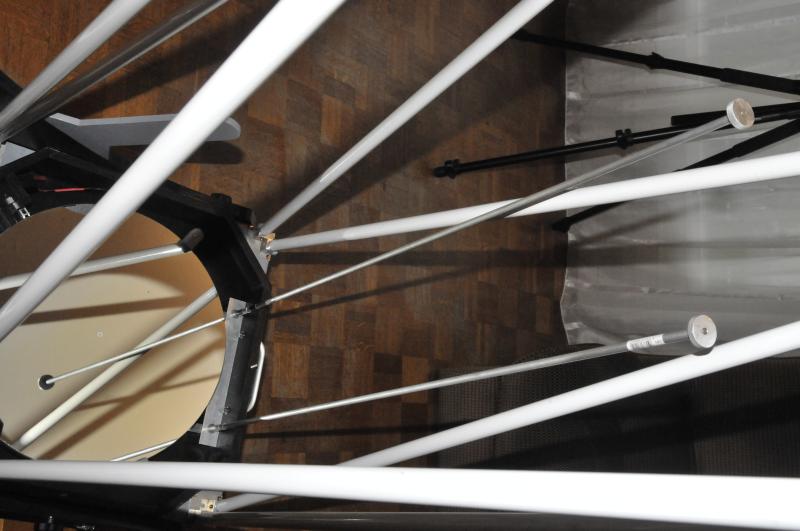

Tu aurais des photos de la cage du secondaire : araignée et PO?...y'a des tas d'astuces là-dedans j'ai l'impression, et je serais pas surprise que ce soot la partie qui t'ait le plus pris de temps (conception et réalisation) !!!
Re,
Bon OK, je voulais fignoler un peu encore, mais voici la page web qui décrit la construction du bidule : http://www.morceauxdeciel.com/projects/t400/. Il y a toutes les photos dessus. Comme ça vous verrez les défauts en plus gros :confused:
Le secondaire a pris un peu de temps à concevoir oui, mais à fabriquer c'était l'affaire d'un week-end. Une fois que tu as les idées claires, l'usinage et le découpage vont vite...

Les tubes carrés de collimation ne fléchissent-ils pas en passant de l'horizon au zénith? Ce qui ferait changer la collim...
Et les huit tubes, c'est de la fibre de verre ? C'est blanc ...
Tiens c'est une très bonne question ça, je vérifierai avec le laser tout à l'heure et je te dirai. A priori c'est du 1,5 ou 2 mm d'épaisseur, et les carrés m'ont semblé tout à fait rigides...
Et les tubes c'est de l'alu en effet. Ils sont blancs car je n'ai pas retiré la peinture des tringles à rideau (et puis j'aime bien en blanc, tout compte fait ;) ).

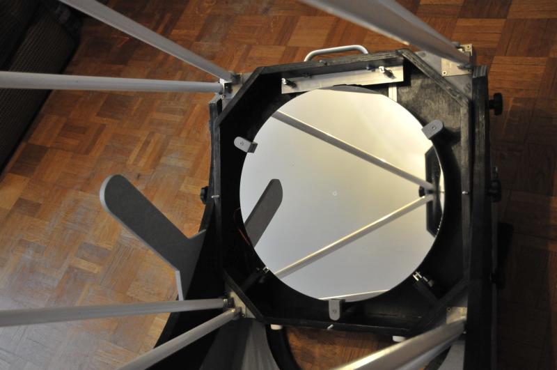

Comme Pierre (Strock), j'ai un peu peur pour la section des profilés du barillet. A mon sens, il faudrait du 20 ou même 25 mm de section, au minimum.
Et surtout, je m'inquiète pour la cornière qui tient les écrous de collimation. Elle est en porte à faux, et elle va supporter 11 kg quand même. Tout va tenir grâce à la bonne volonté des vis qui la fixent sur la planche de la boite à miroir. Je mettrais deux petits blocs de bois au dessous, près des écrous, histoire de la consolider sur les bouts et afin qu'elle ne soit plus en porte à faux.
Le filetage, c'est un écrou riveté ? (le filetage dans la cornière alu serait insuffisant, je pense).
La barre comme entretoise, c'est déjà bien, mais une planche un peu large serait encore mieux. Tu verras à l'usage, et en fonction de ce que tu veux comme rigidité globale.

Pour le filetage je te rassure, il est dans les embouts alu que l'on voit sur les photos, et j'ai au moins 5 ou 6 filets en prise, aucun risque de ce coté la (fileter la cornière ne me serait même pas venu à l'esprit ;) ).

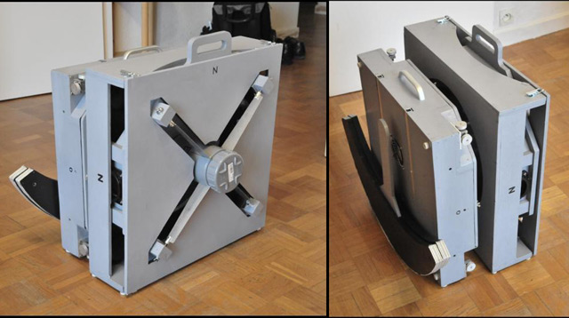

Ah oui, j'ai pesé mes colis. La boite primaire en configuration "finale" avec son couvercle et la peinture pèse... 19 kg. Pour l'instant la boite secondaire pèse 8 kg. Si je compte le couvercle et un peu de bordel à stocker dedans, plus les tubes et les tourillons, je devrais m'en tirer a 32 kg tout compris, moins que prévu. Je suis content :cool:

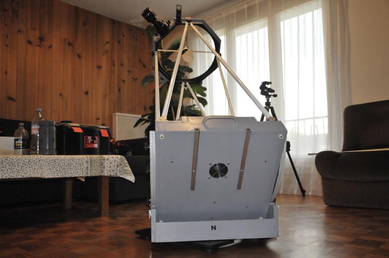

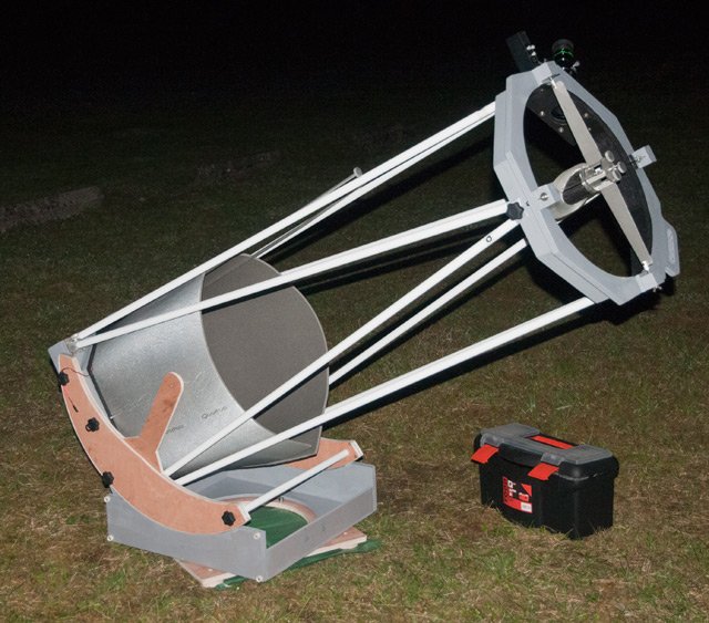

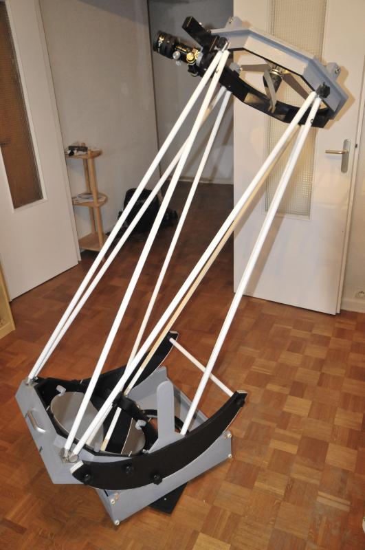

Alors voici quelques photos de l'engin qui est vraiment quasi-terminé. En attendant le "capot" définitif qui devrait inclure la table équatoriale, j'ai fait un capot provisoire pour tenir le secondaire dans le rocker... à voir comment ça tiendra. En tout cas ça rentre comme un charme dans le coffre de la 307, c'est le principal :be:
Puis quelques photos de l'engin en peinture (je me suis dégonflé pour les couleurs vives, et me suis rabattu sur un discret gris "ciment", mais c'est pas trop mal en fin de compte...)

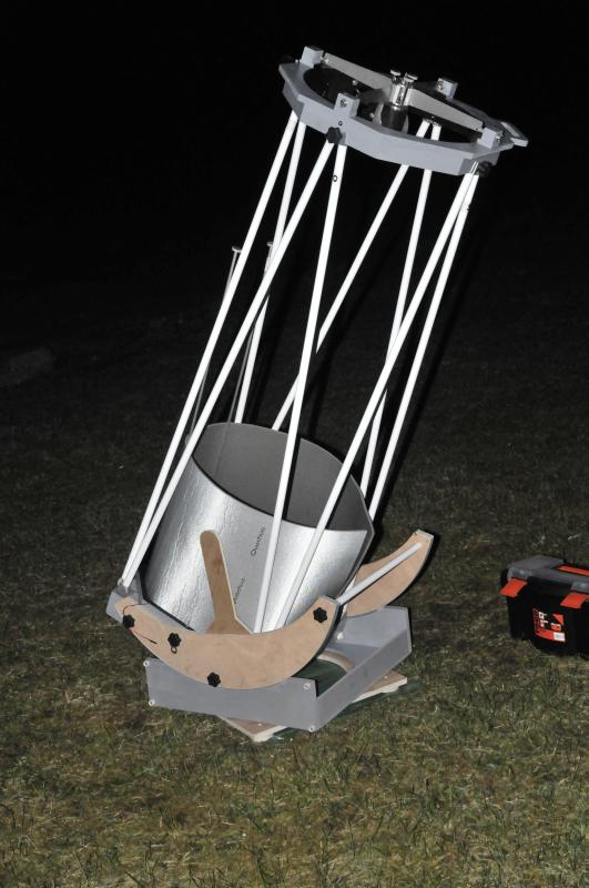

Et enfin deux photos en "conditions réelles" (ou je n'avais pas encore peint les tourillons...)
Voila c'est tout pour l'instant. Ah oui, et merci pour vos derniers retours :)
