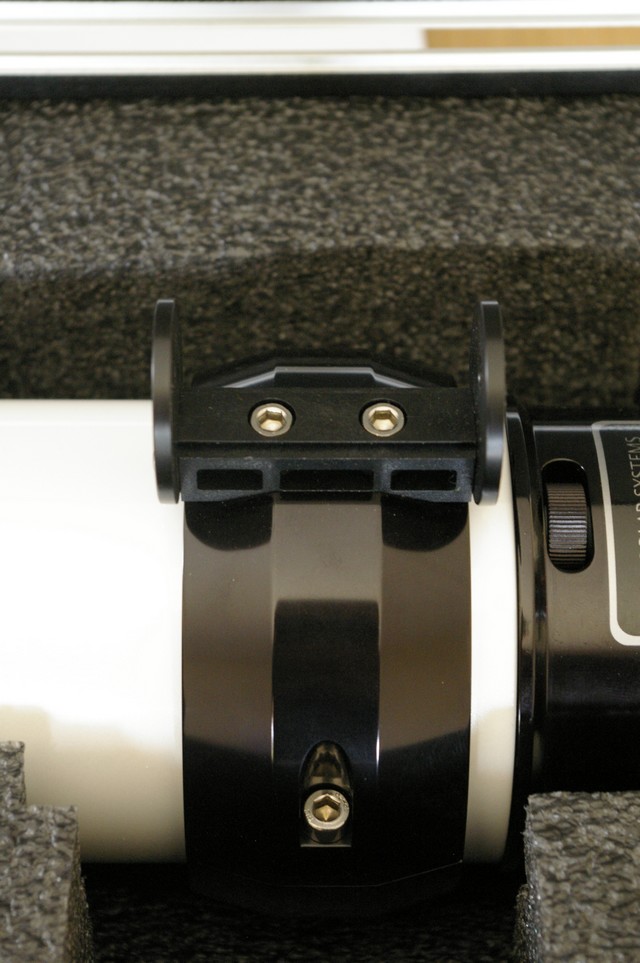

J'ai vu ce produit mais je ne vois pas de petite queue d'aronde ou de support pour le fixer sur l'instrument :wub:
Salut
Je possède le Televue sur ma Lunt , il est très pratique pour centrer précisément le soleil , il se fixe a l' aide de deux vis sur le tube ;)
Link to comment
Share on other sites
Salut
Je me suis acheté le même, il va vraiment bien!
Avant je faisai la technique de l ombre minimum, mais depuis c est le jour et la nuit ! Avec, je suis directe dedans 2 secondes 2' comme on dit...
Si on a les 4 sous pour l acheter, ce n est pas un luxe à mon gout.

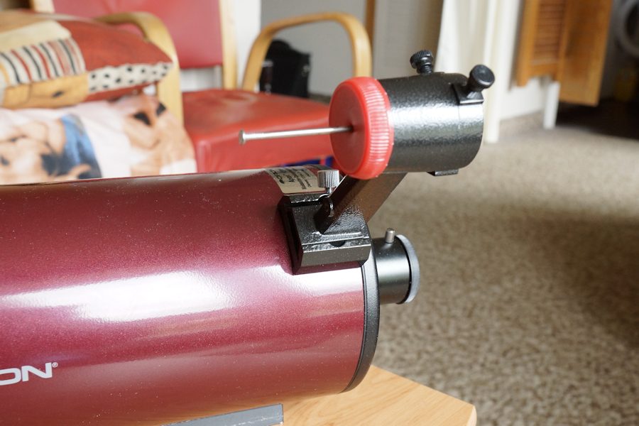

Je pense avoir résolu le problème.
Je me suis inspiré du gnomon Scopetuff :
J'ai fixé un capuchon en plastique au bout d'un support de chercheur privé de sa lunette. Dans le capuchon j'ai fixé un clou le plus droit possible.....et c'est tout :)
Reste plus qu'à le tester......sous le soleil :wub:

Testé ce matin sur le soleil.
Ça marche :)
Mais l'orthogonalité du gnomon par rapport au support est critique. Quelques degrés de travers et c'est dans les choux :wub:
effectivement faut construire proprement le truc ;)
Voici ma version :
2 bout de carré en bois
1 disque de 60mm de diam
1 clou
très simple et efficace :pou:
Pierre
