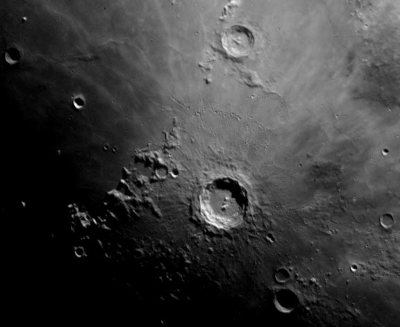

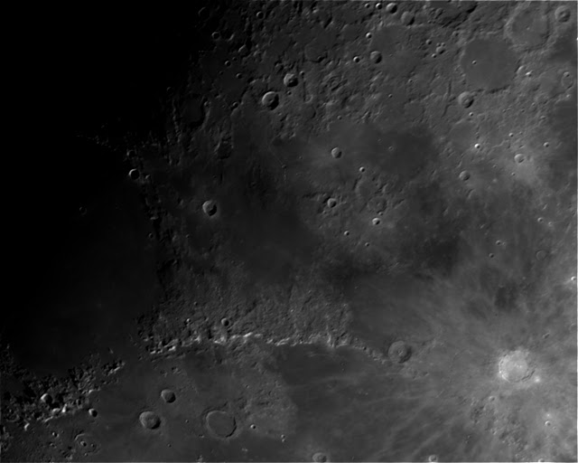

J'ai commencé à comparer la PL1M et le 1000D.
En lunaire, la PL1M est meilleur que le 1000D
Pour Saturne, l'EOS se défend bien et la couleur donne du charme
En ciel profond, grand champ, terrestre, voie lactée usage normal, pas besoin de faire un dessin: comme une crêpe qu'elle est écrasée la PL1M.

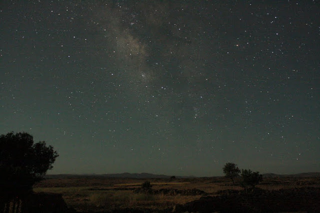

Mon ordi est en rade, l'EQ6 aussi, mais j'ai quelques photos des premiers essais sur Picasa
Omega Centaure, 150/750 1000D

Voici avec la PL1M:
C'est -dans les mêmes circonstances- moins "racé" avec le Canon.

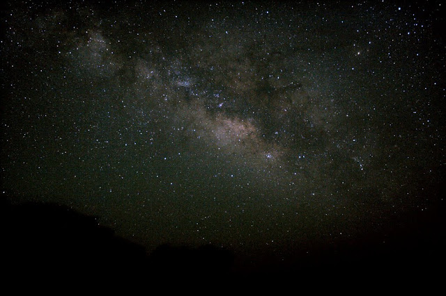

Et pour finir une Voie lactée brute mais poussée (eos évidemment)
Alors pour moi, pas l'ombre d'un doute, à choisir c'est l'APN.
