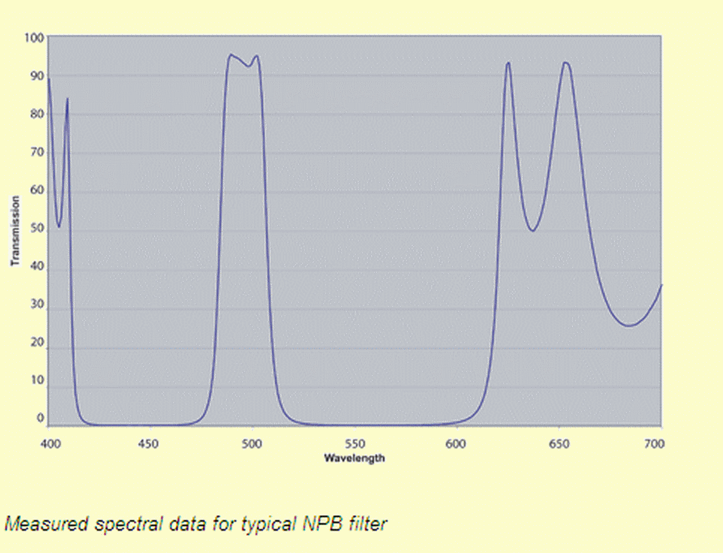

Si cela peut d'aider voici ca bande passante:
On voit qu'a l'OIII se rajoute l'Halphabeta*. DGM le definit comme un UHC.

  Sobiesky a dit :
On voit qu'a l'OIII se rajoute l'Halpha. DGM le definit comme un UHC.
et je ne serais te dire lequel car si tu lis le post, tu verras qu'ils sont complementaires.
En fait c'est surtout le Hbeta à 486nm qui est ajouté, c'est lui qu'on voit en visuel. C'est lui qui amènera plus de signal sur certaines nébuleuses riches en Hydrogène, que le OIII. On ne voit pas le Halpha à 656nm en visuel.
Il y a deux types d'UHC : les UHC photo qui laissent bien passer le halpha, Hbeta, OIII, comme l'Astronomik, et les UHC visuel qui ne laissent passer que OIII et Hbeta;
Ici on a plutôt à faire à un UHC visuel. Le Ha à 656nm ne passe pas parfaitement bien, on a 75% de transmission et vue la forme de la courbe, probable que ça varie d'un filtre à l'autre, bref pas trop compter dessus.
Par contre la courbe est assez serrée autour de OIII/Hbeta, donc un bon UHC visuel.
Coté OIII il y a aussi deux types de filtres : les filtres OIII visuel qui laissent passer les 2 raies du OIII : le 496nm et le 501nm et les filtres photo comme le baader, qui ne laissent passer que le 501nm. On a un peu moins de signal, mais une meilleure réjection de la pollution lumineuse.

pas bien grave, et le test est très intéressant. Ceci dit tu as soulevé un point important pour ceux qui voudraient faire de la photo couleur avec l'UHC. Il faut que le Ha passe...
Et à propos, on trouve le Omega Optical sur ebay, qui serait un modèle amélioré du DGM NPB. D'après l'annonce, c'est le sous traitant de DGM et thousand oaks qui vend se filtre directement. (thousand oaks faisit effetcivement un UHC serré comme le DGM ainsi qu'un OIII pas mal)
-> la on a vraiment un UHC photo avec le Halpha qui passe bien.
http://www.ebay.com/itm/Filter-Astronomy-Hydrogen-Oxygen-Nebula-LPF-Improved-95-T-NPB-DGM-48mm-2-/310768533439?pt=Educational_Toys_US&hash=item485b3f7fbf
Il n'est pas très cher : 160 usd en 2", 100 usd en 1,25" , et si on en croit les courbes du filtre ainsi que les courbes de test sur certaines cibles réelles, il passe bien le Hb, OIII (496 et 501) ainsi que le Ha
qui se le tente?
edit, j'ai regardé de plus près la courbe du NPB. Il y a deux pic dans le rouge d'après la courbe fournie :
un pic à 625nm -> bizarre, ça va laisser passe du sodium haute pression, un peu dommage qu'on aie ce pic de transmission.
un pic à 654nm -> très proche du Ha
Le Ha passe à 75% sur le DGM NPB minimum (sur la courbe ça serait plutôt 85%)
Sur le Omega le Ha passe à 95% d'après les specs et la courbe.

Bonne question :
Le Iomega LPF a une courbe (quasiment) identique au NPB autour du OIII/Hbeta qui est la partie qui nous intéresse en visuel Là dessus ça sera idem.
Par contre le Iomega LPF est nettement meilleur pour la photo :
- il passe aussi très bien le Halpha
- il coupe bien tout le reste y compris Uv et IR
-> c'est très intéressant pour la photo, ça en fait un concurrent direct à l'Astronomik UHC, qui n'existe plus en version photo avec Ircut. Il existe uniquement en version visuel sans Ircut et sa courbe autour du OIII est là encore, quasi idem au NPB et à l'IOMEGA LPF.
Donc avec le Iomega, pas besoin de filtre Ircut ou luminance en plus contrairement à l'Astronomik UHC.
En visuel, il y aura peu de différence par rapport au NPB. On peut noter que le NPB passe un peu plus de signal inutile :
- le violet
- le rouge foncé
En visuel peu d'impact, ces couleurs ne se voient pas sur les objets faibles.
Sur les objets lumineux comme les étoiles, peut être que ça peut apporter une petite différence de colorimétrie. Si on a un peu de chromatisme, le violet va baver aussi, mais en général on ne le remarque pas.
En photo ça serait un peu néfaste, il vaut mieux prendre l'Astronomik UHC ou mieux le Iomega LPF si on a un capteur complètement dé-filtré.
Bref il semble très bien ce LPF Iomega. Un excellent UHC photo et visuel d'après la courbe. Pas encore pu l'avoir entre les mains, mais j'ai d'autres filtres de ce fournisseur, que j'ai pu mesurer au labo et ils respectent bien les spécifications. Donc assez confiant.
