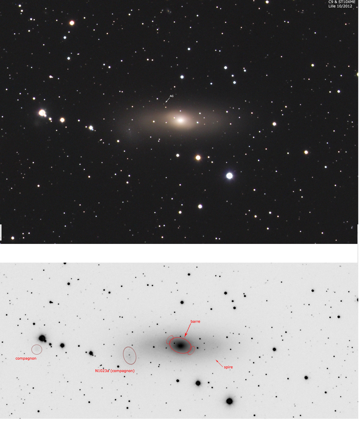

Ngc 1023 est un cas particulier. C'est un objet situé dans Persée, il fut classé au départ parmi les SO lenticulaires, mais des études récentes corrigent le tir et le rangent parmi les spirales barrées SbO.
Pour faire simple nous dirons qu'il est à mi chemin entre spirale et lenticulaire.
C'est un objet facile à imager, relativement large et lumineux. Mon 1er passage sur cet objet date de 2007 avec la petite Atik16 et le C8.
Voici une version C9 et ST10, en date du 13/10, imagée depuis la région de Lille. Nous avions un ciel au SQM de 19.45 et un seeing effectif de 2.2 à 2.4" d'arc en longue pose.
Fond de ciel maintenu à 2500 ADU avec des poses unitaires luminance bin1 de 4 mn environ, une vingtaine de poses au total furent suffisantes puisque le bruit sur unitaire était de 40 à 42 ADU.
Le bruit sur image finale est de 7 ADU. C'est le seuil que je me fixe pour obtenir un rendu soft sur le fond de ciel.
Prétraitement Iris v5.1, montage RGB et LRGB sous PS.
Un recadrage à 140% de la full.
J'ai pointé l'un des AG découverts grâce aux sondages du HST. Ces études dénombrent 14 ou 15 amas globulaires mais souvent très faibles et hors de portée pour les amateurs.
Celui ci est un trés gros amas globulaire, comparable à notre Omega du Centaure ou à l'amas G1 de M31.
L'image permet de deviner la "barre" de la spirale ainsi que 2 de ses compagnons. Ngc 1023a est inclu dans la galaxie principale. Cette particularité attira l'attention d'Halton Arp qui classa cette galaxie dans son Atlas sous la reférence 135.
Le compagnon 1023a présente une population d'étoiles jeunes, plus bleues.

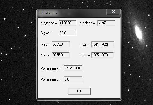

Juste une petite question : quelle est ta méthode pour mesurer le niveau du bruit au milieu de tout ce fouillis d'étoiles ?
C'est facile : tu traces un petit rectangle avec Iris, pour définir une zone sans signal. Puis tu cliques droit souris -> statistiques. Le bruit est donné par la valeur sigma.
Citation:

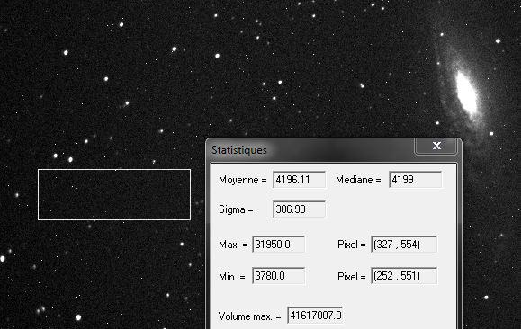

Parfait, c'est bien comme ça que je fait moi aussi. Mais je trouve que ça dépend beaucoup de la taille du rectangle : plus il est grand, plus on ramasse des points chauds ou des étoiles faibles, et plus le sigma est grand :
sur la même brute une mesure qui varie entre 100 et 300 :
En pleine voie lactée, le rectangle est parfois si petit que la valeur obtenue ma parait très sujette à caution.
Ah oui, je comprends, tu selectionnes des pixels chauds ou saturés, donc l'écart type augmente.
Seule la 1ere selection me semble correcte.
Ici j'arrive tjrs à trouver un coin de ciel "noir" sans signal. Mais les mesures ne sont plus systématiques, par habitude, en maintenant le fond de ciel en deça d'une certaine valeur (= en limitant la durée des poses unitaires) je sais que le Sigma ne sera pas trop élevé sur unitaire.
Ici je vois ton image avec un sigma de 99 ADU, par curiosité quelle est la valeur sur l'image finale sur la même zone ?

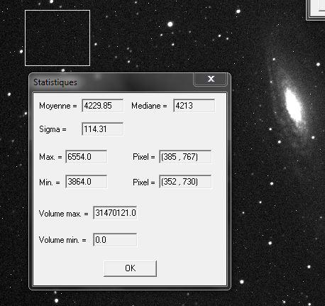

Je trouve 10 adu sur l'image finale composite de 64 brutes, soit un gain d'un facteur 10 sur le bruit : logiquement on pouvait espérer un gain de 8.
Le fdc était à 5000 sur la moitié des poses, à 13000 sur l'autre (discussion que nous avions déjà eu ensemble).
