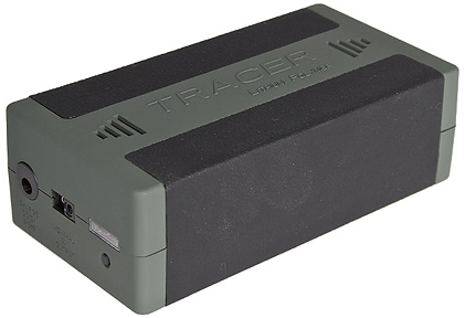

en me balladant sur les catalogues des boutiques astro suis tombé sur des
"nouvelles batteries" .
peut-etre qu'un post a déjà été ouvert sur le sujet ...
Batteries 12V Lithium Polymer Tracer
http://www.astronome.fr/produit-alimentations-cordons-batteries-12v-lithium-polymer-tracer-1599.html
qui existe en 4, 8, 10, 14 et 22 Ah
ça peut etre pratique , non :?:

c'était par curiosité ;)
j'ai trouvé ça cher aussi mais j'aurai pu zapper un détail ou 2.
et ça aurait pu interesser qq1 même si c'est trop cher,
c'est comme acheter une taka , alors qu'une bonne TEC , moins chère fait tout aussi bien
( vais m'attirer les foudres de certains)

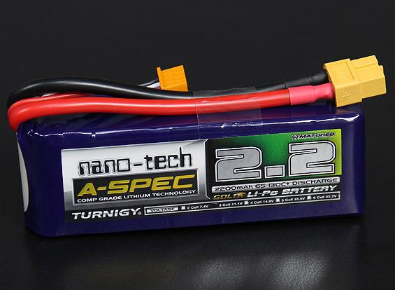

On n'arrête pas le progrès:
2200mah 3S 65~130C
Ce petit accu 12v de seulement 200 grammes pourrait délivrer 286A pendant quelques secondes et 143A en continu, si les câbles le supportaient. De quoi démarrer une voiture par exemple. ;)
Attention tout de même si c'est pour démarrer ta voiture. L'accu survivra mais les pattes sur lesquelles sont soudés les câbles risquent bien de fondre. Un démarreur de voiture ça tire allègrement 300A en pointe.
