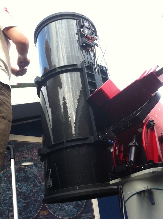

Ton seeing est il toujours compatible avec l'échantillonnage mis en oeuvre ? As tu un historique à partir du site ? (je fais tjrs référence à Eric Mouquet qui s'est implanté en Dordogne aprés avoir effectué de nombreuses mesures).
christiand, nous avons souvent un bon seeing, je fais des images depuis 7 ans dans le bordelais (avant j'étais dans le nord;) ), et l'observatoire du collègue est en place depuis 5ans , et de nombreuses images avec un 12" . l'historique était compatible avec un 500.
nous sommes régulièrement en dessous de 2", entre 1.5 et 2", et les très bonnes nuits nous approchons les 1". la façade atlantique est plutôt bonne en terme de seeing , j'ai quelques retours d'informations dans les landes, en Vendée, et en gironde.
pour la petite histoire, et la référence que tu rappelles avec éric, c'est moi et éric qui avions fait 3 soirées sur son site pour mesurer le seeing, quand il cherchait à déménager(éric est un ami de longue date,et collaborateur à ses heures). Lui étant encore dans le nord, et moi déjà dans le sud-ouest, nous avions utilisé mon c8 au foyer pour faire les mesures de seeing.

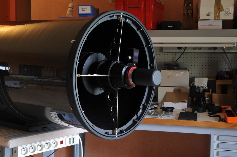

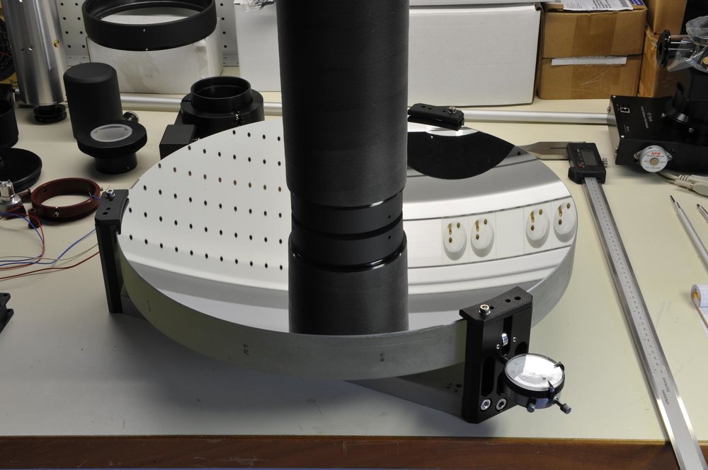

peux s'il te plait tu nous donner des détails du cassegrain? F/D du primaire? Précision de l'optique? Obstruction?
elle me semble élevée, c'est bien un cassegrain, pas un RC? Un Cassegrain ouvert à 8 c'est des paramètre de fou pour cette formule! Qui a fait le secondaire (Mirrosphère ne les fait pas)?
le tube carbone provient t'il de "Public Missile"?

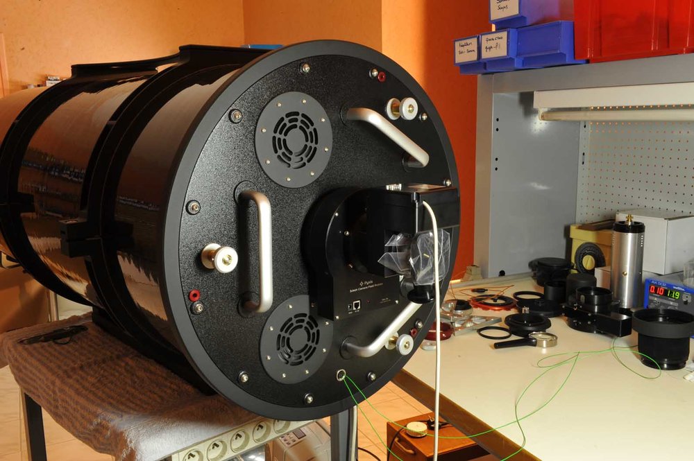

pour le détails du cassegrain qui est bien un cassegrain avec primaire parabolique f3.6 ,d’où le possible passage en mode newton avec camera au foyer . le moins évident à réaliser avec cette formule atypique , c'est le secondaire, et effectivement il à été fait par ZEN en italie en collaboration avec mirrosphere, franck s'est déplacé la bas.
le tube carbone est une fabrication française.
le télescope a d'ailleurs été cité dans le livre de charles rydel, "formule optique exotique" de mémoire...il y a des détails de la formule optique pour ceux qui ont le livre.
un soin particulier à été pris pour le correcteur,qui remplit merveilleusement sa fonction sur un 24*36.
l'obstruction est de l'ordre de 32% au diamètre, ce qui n'est pas énorme du tout.

juste une précision également, ce scope appartient à mon associé (oversky), il m’a confié le soin de lui fournir le télescope en fonction de ce qu'il avait envie de faire...
il est dans son observatoire perso, que l'on utilise aussi comme plateforme de tests, et de travaux scientifiques.
il s'est fait plaisir! et moi aussi par la même occasion!
de partir d'une feuille blanche pour en arriver là,c'est une belle aventure! ensuite il faut s'entourer de personnes compétentes,et Emmanuel que je connais depuis 10 ans, a répondu présent pour développer en collaboration avec nous quelque chose de pas évident du tout au départ! et il y a eu des heures de travail , croyez moi...
