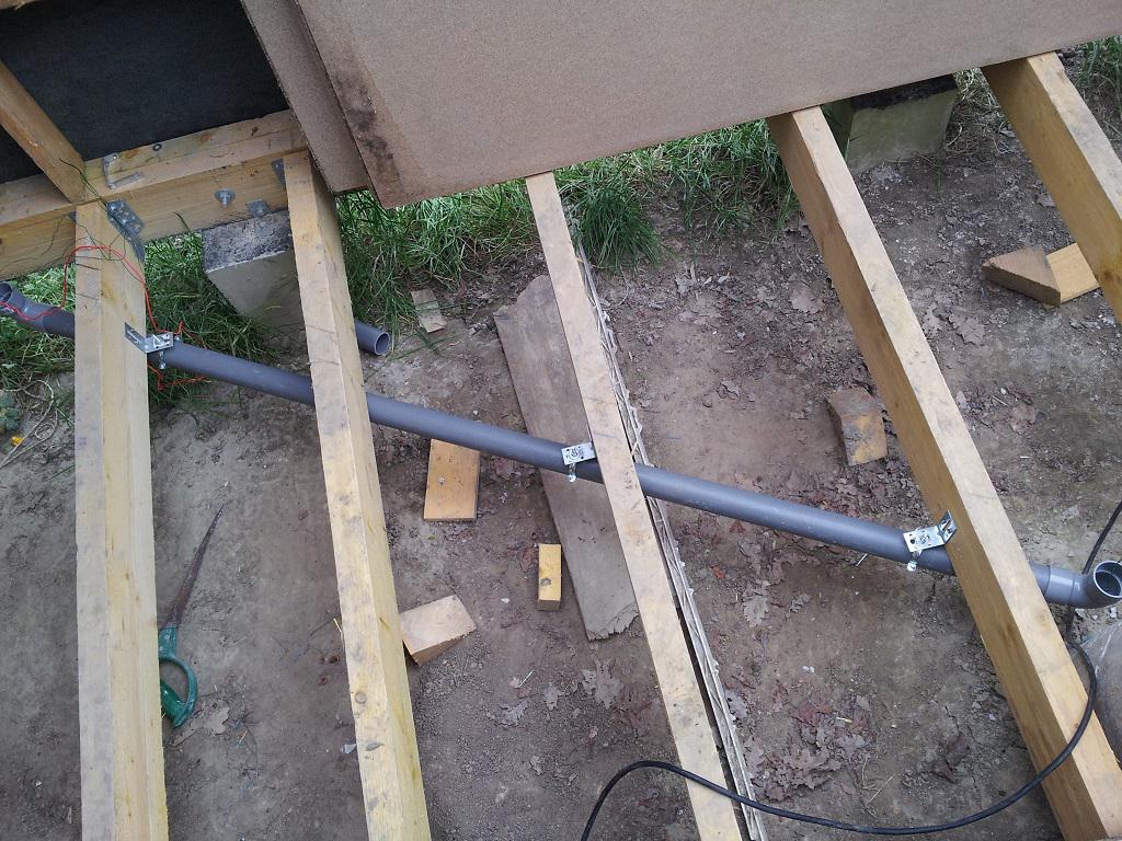

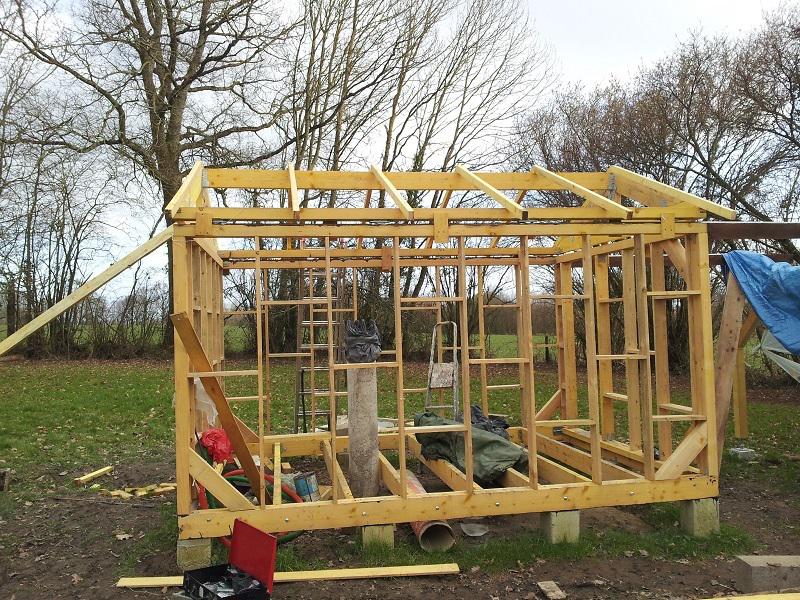

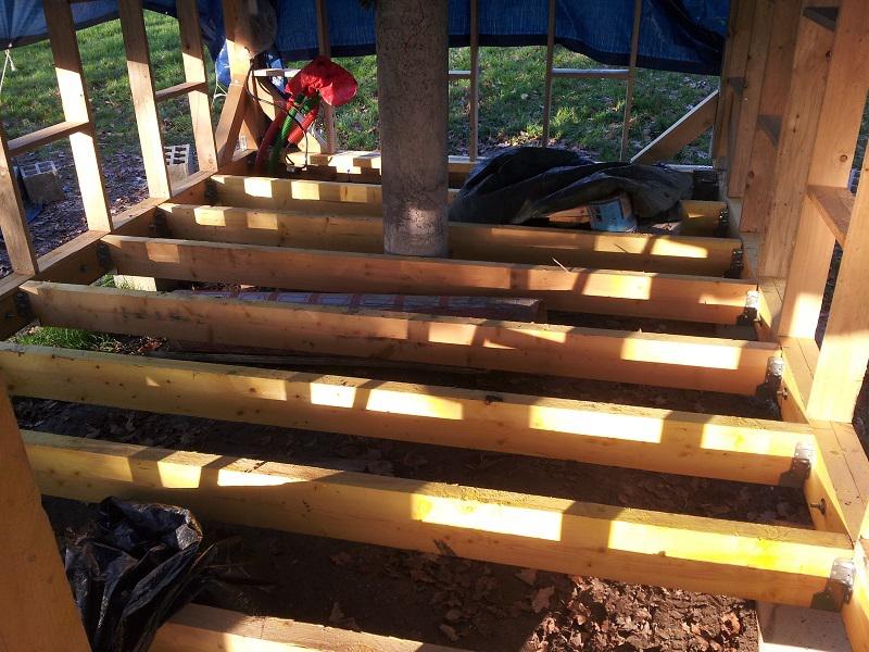

Mise en place des solives sur sabots pour le plancher:

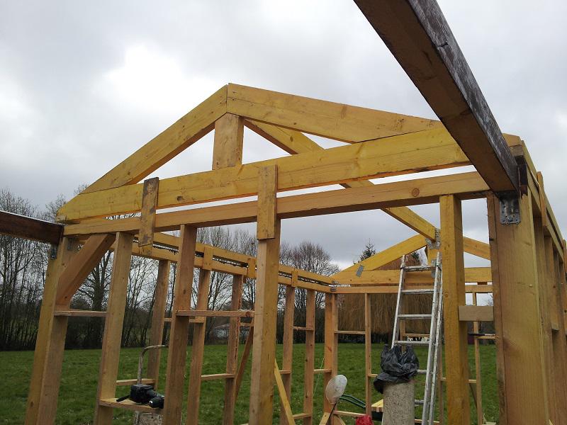

Charpente du toit roulant.

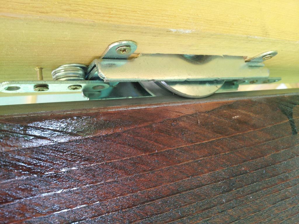

Les fixations des roulettes sur un coté son conçues pour laisser un jeu latéral d'environ 1cm afin de compenser la dilatation du bois.

Temps pluvieux ce weekend donc je n'ai rien pu faire à part mettre quelque jambes de force supplémentaires et les liens de faîtage, donc pas de photos.

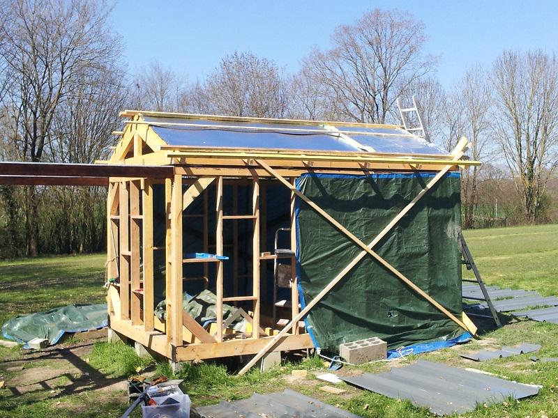

Le beau temps revient et je reprends les travaux de la toiture.

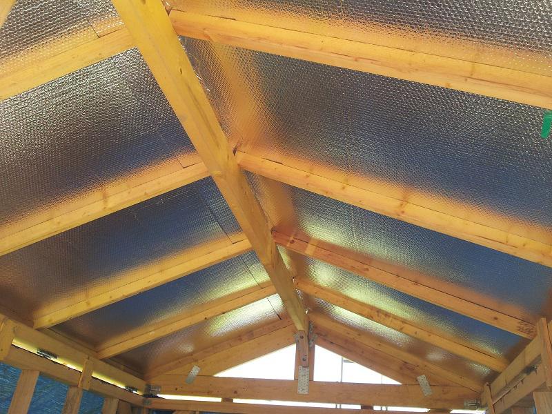

J'ai mis une isolation mince premier prix pour éviter des éventuelles problèmes de condensation liées à une toiture en tôle mais aussi pour isoler la partie labo. Pour cette partie j'ai mis une couche supplémentaire avec une chute d'isolation mince plus cher qui traînée dans mon garage.

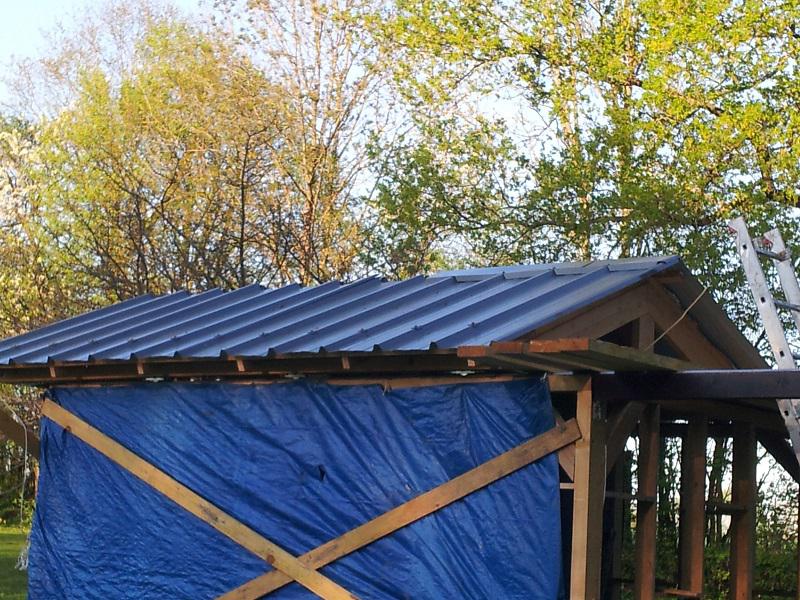

Mise en place des plaques de Bacacier et le faitage:
Pour découper les plaques de tôle galvanisées, j'ai acheté cette grignoteuse:
Elle coûte environ 60€ et fonctionne vraiment bien. Découpe nette même dans les angles et ne chauffe pas la tôle.
ça avance dis donc. As-tu mis un double système de lame d'air entre tes toles et ton isolation ou un seul espace?
Je serai curieux, selon ton montage, de voir la chaleur qui passe en journée en plein cagnard.
  JMBeraud a dit :
Il y a un espace de 4cm entre les tôles et l'isolation. Sur la première photo on voit des chevrons de 60x40 en haut et en bas du versant. Le liteau ne servait qu'a maintenir l'isolation pendant la pose car il y avait du vent.
Si la chaleur monte toujours trop, j'ai prévu de mettre les panneaux de laine de roche à l’intérieur entre les chevrons.

OK Bob, et l'air peur circuler sous les toles j'imagine, de chaque coté?
L'air rentre en bas sous les sommets d'ondes trapézoïdales et ça sort en haut sur les cotés au niveau faîtage. Il y a 4cm entre la tôle et l’isolation.

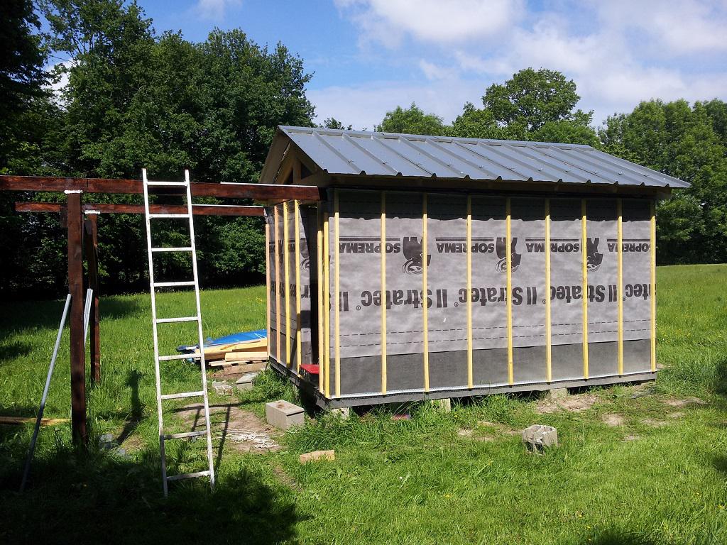

Avec les jour fériés et les ponts en Mai, j'ai pu avancer les travaux.
La toiture est terminée.

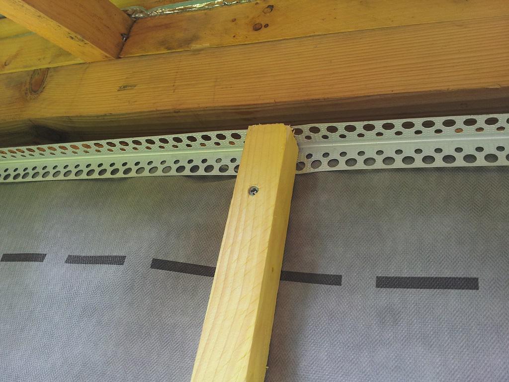

Pose du pare pluie et tasseaux pour recevoir le bardage:
Griile anti rongeur en haut et en bas:
Vu d'une des roulettes coté gauche avec une fixation qui la permet de bouger latéralement d'environ un centimètre.
Tuyau pvc de 50 entre le pilier et le bureau pour les cables informatiques et l'alimentation 12V. Il y aura un autre vers l'armoire électrique pour emmener du 230V à la colonne:

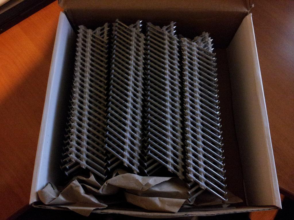

Ca y est, le bardage est arrivé, par contre je n'ai pas reçu les clous en inox.
Cà fait 4 jours que le transporteur GLS les ballade sans se présenter chez moi. Chaque jour ils racontent un mensonge. Adresse incorrecte, interphone (je n'en ai pas), absent (il y avait quelqu'un toute la journée) ..... En fait le livreur n'a surement pas le temps de livrer et il rapporte le colis au dépôt.
J'ai contacté le vendeur et il a demandé une livraison en point relais lundi.
Ce n'est pas la première fois que j'ai eu des problèmes avec GLS et je ne suis pas le seul.
Un conseil: évite GLS!!!
Les clous ont été finalement livrés samedi mais trop tard pour moi. Je n'aurai pas l'occasion de mettre le bardage avant mi juin maintenant.:mad:
2000 clous inox:

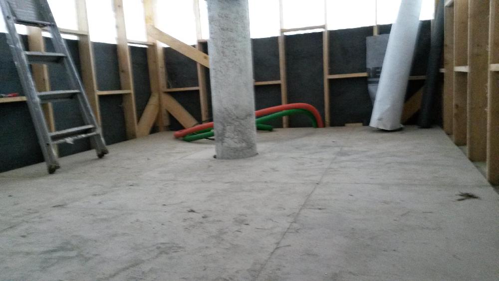

Tant pis, j'ai avancé avec l’intérieur ce weekend. Pose du plancher en agglo hydrofuge mais avec une couche d'enduit de fondation en dessus pour plus de protection.

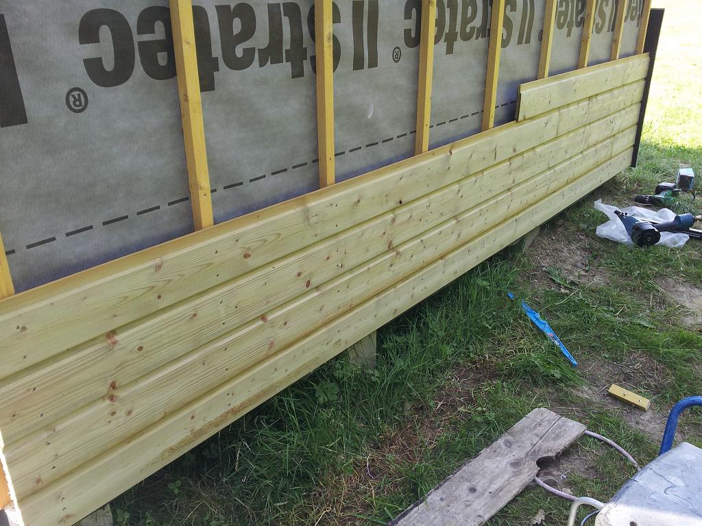

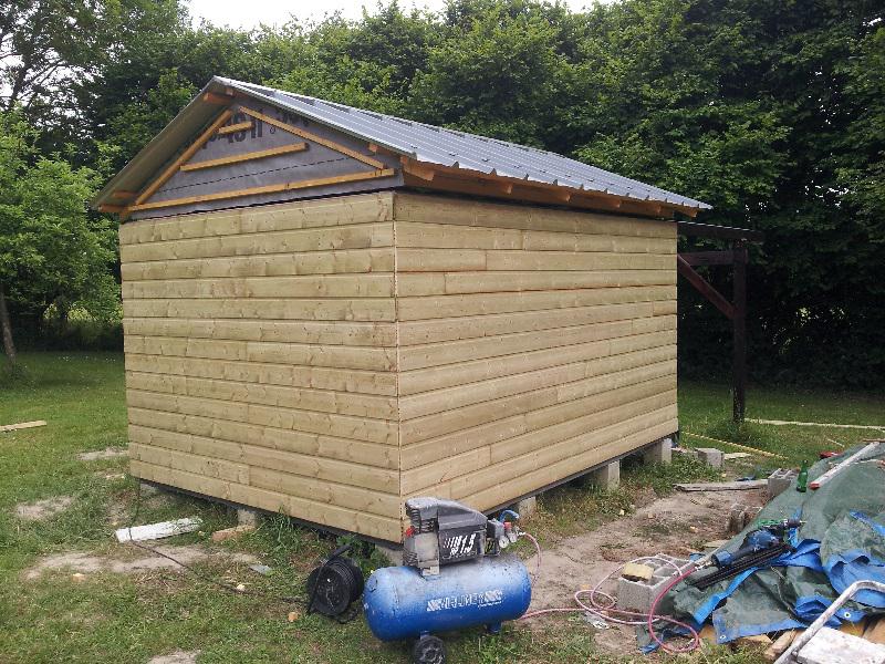

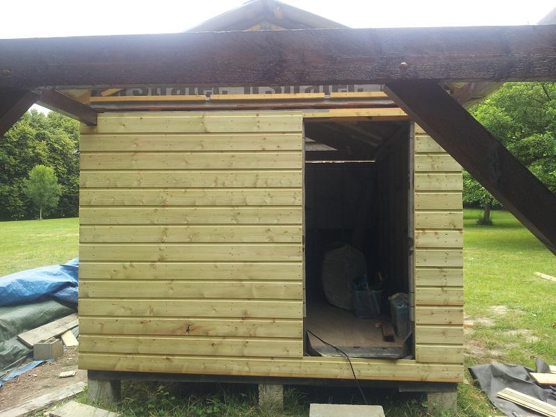

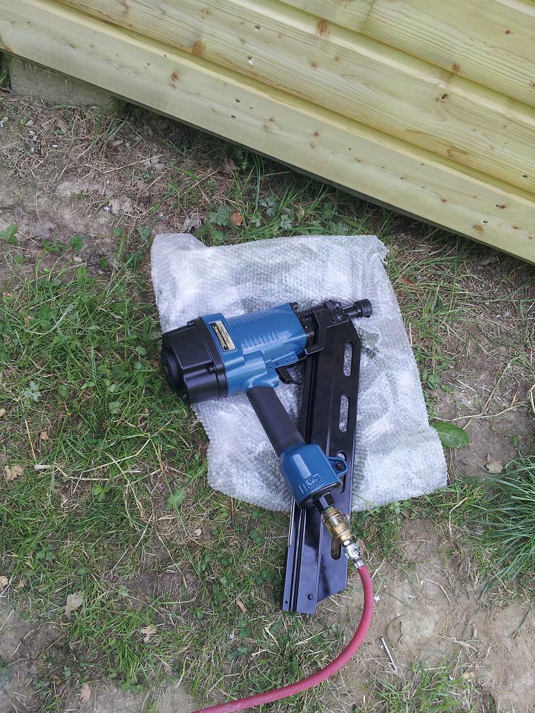

Ce weekend, début de la pose du bardage. Je n'ai pas eu le temps de faire beaucoup mais le weekend prochain ça devrait bien avancer.
La cloueuse pneumatique, bien pratique et rapide. Elle enfonce des clous de 50mm d'un coup de gâchette
Les curieuses sont venues voir les travaux
Suite de la pose du bardage ce weekend. Il me reste à finir les pignons, chaque coté de la toiture et la porte.

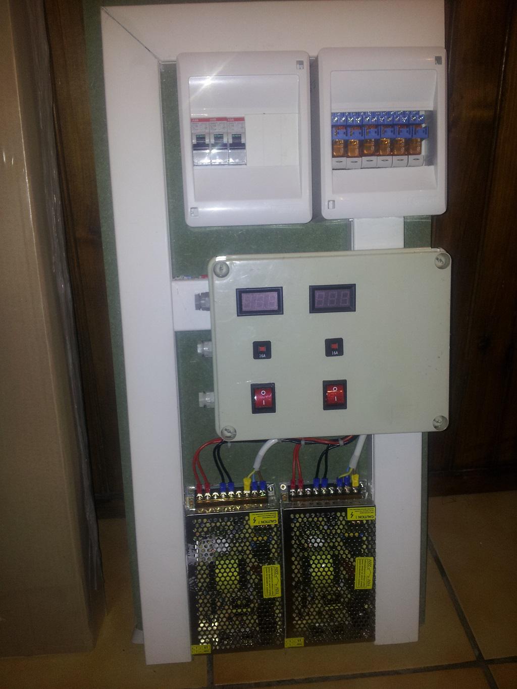

Montage du tableau électrique avant la mise en place avec alimentations séparées pour la colonne et les accessoires (spots, toit roulant...)
Il y aura un deuxième tableau pour les équipements informatiques, réseau...
