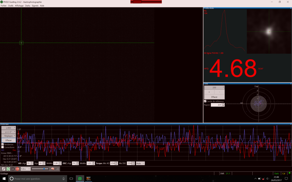

Soirée très sympa avec Stéphane et Jocelyn au CDF ;)
Un ciel plus que correct avec un vent quasi nul. Mais entâchée par des galères, des oublis (n'est-ce-pas Steph' xD) et des autoguidages capricieux.
Néanmoins pour ma part, grâce aux deux loulous j'ai pu voir que mes erreurs de MES venaient de mon appli qui me donnait un angle polaire FAUX avec 1h de plus ... Je pouvais encore chercher longtemps !
Du coup ma MES semblait très bonne avec très peu de corrections en DEC.
Il me reste 2 problèmes : pointage Goto constamment dans les choux (je suspecte la dernière maj de ma raquette : 3.39) et réglage distance correcteur de coma ou collimation car étoiles légèrement allongées.
En revanche, ce soir je ne serai pas de la partie, la fatigue m'oblige à me reposer un peu. Je serais de retour mercredi au CDF
Ci-joint ma courbe d'autoguidage qui montre que tout roulait (ma meilleure prise depuis mes débuts) :

Je pense avoir compris mon autoguidage capricieux...
Il y avait un tout petit peu de vent en début de soirée puis celui ci s'est encore amplifié en milieu de soirée.
Du coup j'ai pu corréler mes soucis avec tout simplement ce vent léger.
Manque de bol j'étais au zénith avec le vent parfaitement dans le sens du jeu de mon axe AD... Avec la prise au vent de la lunette... C'est un carnage en fin de nuit alors que des poses de 8 minutes passait bien avant.
