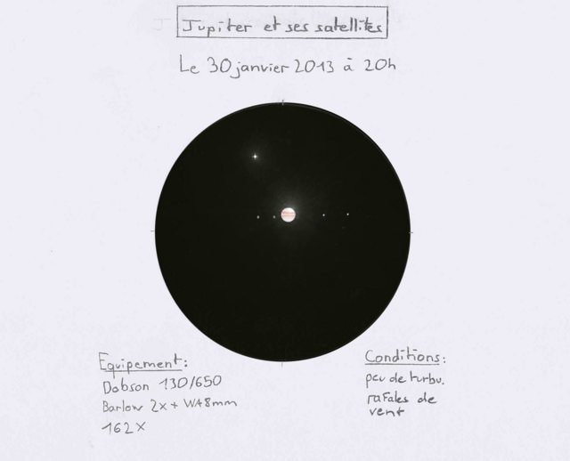

Venant de recevoir le SkyWatcher Héritage 130650 mm, j'ai fais ma premiÚre observation et mon premier dessin de Jupiter accompagné de 4 de ses satellites ( comment savoir lesquels ? ). Je l'ai observé en 162x ( Barlow 2x + occulaire 8 mm ) une trÚs petite Jupiter donc.
Le traitement est effectué sous Gimp, un trÚs bon logitiel de retouche photo ( utilisé içi pour l'inversion des couleurs et le renfort du flou atour de l'étoile et Jupiter ).

au dobson 130 650 t'es assis par terre non ?
Je trouve ce dessin bleufant pour une 1ere ! :1010:
Mais cela me donne la mĂȘme impression que dans mes jumelles 25X100 hier soir...Ă  seulement 25X. Il est vrai que les jumelles donnent une impression de grossissement plus important pour le cerveau (grĂące aux deux yeux), mais je me demande s'il n'y a pas un petit problĂšme d'Ă©chelle sur ton dessin, par rapport Ă  la taille du champ. N'Ă©tait elle vraiment pas plus grande ?
Je n'y connais rien en dessin, juste une impression comme cela en passant. Le "flare" autour de Jupiter est particuliÚrement réaliste. :)

Je vous avait prévenu, c'est petit :)
Assis par terre pour cette observation, mais c'est trĂšs confortable comme position au final.
Je me suis bien appliqué pour l'échelle, c'est vraiment ce que j'ai vu.
Je trouve aussi que ce n'est pas bien gros pourtant j'étais bien avec Barlow 2x + 8 mm, à part mettre un oculaire de 4 mm je ne vois pas ce que je peut faire...
Tu dois avoir de bonnes jumelles ;)
Le flare est fait au crayon puis estompé avec un coton-tige.

Tu as raison ce doit ĂȘtre les jumelles. Je lisais encore rĂ©cemment que la vision bino donne une impression de grossissement supĂ©rieur, mĂȘme chez des observateurs aguerris.
avec un coton tige ! non mais qu'est ce qui se passe dans la tĂȘte de tous les astrams...
des (bonnes) idées
c'est vrai qu'on est pas mal par terre : "j'ai le mĂȘme Ă  la maison" dixit les inconnus
Ah oui, pas mal du tout pour une premiĂšre.:cool:
Par contre, comme les copains, ça semble un peu petit pour du 162x. Peut-ĂȘtre est-ce dĂ» au grand champ apparent de l'oculaire?
Car en l'état, Jupiter m'apparaßt ainsi à 90x.
Mais si tu t'es particuliÚrement appliqué à retranscrire l'échelle, on te fait confiance.:be:

dans mon 200 avec un oculaire de 5 elle est pas plus grosse qu'une piÚce de 5 francs de l'époque

Eh bien pour une premiÚre, ton dessin est bien fidÚle à ce que l'on voit à l'oculaire ! Peu de détails à premiÚre vue, mais en regardant de plus prÚs, il y en a !
Bien l'effet de lumiĂšre diffuse autour des objets.
Et pas trop d'accord avec les copains, 162 fois, ça grossit pas des masses des masses, et puis ce qui doit donner cette impression de petitesse de Jupi, c'est le champ pas trÚs grand.
Chapeau, continue ! :)
et puis ce qui doit donner cette impression de petitesse de Jupi, c'est le champ pas trĂšs grand.
Le champ (apparent) trĂšs grand, tu veux dire? :p
Salut Alfred,
ton dessin me laisse un peu sur ma faim moi aussi.
La diffusion, la sensation de petitesse, c'est bien d'avoir le souci de transcrire cela, et ici c'est bien fait. Mais perso quand je pointe une planĂšte, c'est pas pour admirer "le cadre" mais bien la planĂšte elle-mĂȘme, et lĂ  le globe est trop petit pour apprĂ©cier les dĂ©tails que tu y as mis.
Mais bon, ça dépend de ce qu'on cherche à faire en dessin, pour ma part j'aime bien traquer le détail sur les planÚtes, si toi tu préfÚres transcrire une ambiance tu en as le droit :)
Fred.
Bien joué :)
en fait, ils sont jaloux car ils ont moins de champs que toi avec leurs gros tromblons :be:
le fait de mettre une ou plusieurs étoiles "replace" bien la planÚte dans son univers
Je trouve trĂšs trĂšs bien rendu l'effet lumineux entourant les astres ! Bravo !
Tenue Ă  quelle distance de l'oeil ? CelĂ  ne veut pas dire grand chose ! ;)
Le rendu recherchĂ© est trĂšs bon pour moi aussi, et puis avec ton T130 tu Ă©tais Ă  1.2 D, tu pourrais peut ĂȘtre essayer 2D (si tu as les oculaires nĂ©cessaires), ce qui te donnerait x260...
Grossir pour ne rien voir de plus c'est pas top non plus, je pense qu'Ă  1,75D c'est un bon compromis, il faut que l'image garde un peu de nettetĂ© tout de mĂȘme. J'irai acheter un occulaire lorsque je le pourrais.
Avec une bonne optique et avec de bonnes conditions, le 2D est accessible, surtout avec un petit diamĂštre.
Ceci dit, si la qualité n'est pas au rdv, tu as raison, limite toi à 1.5/1.7D, mais ça ne te donnera pas beaucoup plus que ce que tu as utilisé pour ce dessin.
Mignonne comme tout cette Jupi ! Les approches du dessin sont diverses, et j'aime bien le fait d'avoir décidé de faire petit, pour faire "comme en vrai" ! Le rendu en devient fort réaliste, et ça, j'aime.
