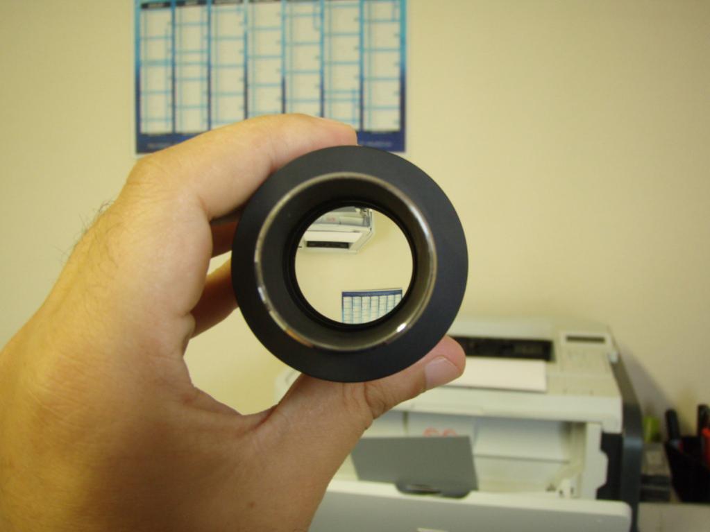

Ci dessous une image pour illuster ton post. Masuyama 35mm.
C'est vraiment à l'ancienne, y'a pas de bonette tout confort, on se colle directement l'oeil sur le métal.
On peut pas non plus y mettre de filtres classiques, y'a bien un filtage mais avec un pas de vis différent.
Sur les F/D long ce 35mm est une tuerie, mais faut un PO qui rentre un max pour faire la MAP.
Les plus courts ont tout aussi bonne presse, mais hormis un 20mm j'ai jamais pu en essayer d'autres.

Pour le fun une autre photo, vu du dessous
