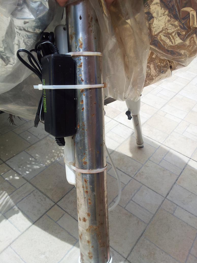

Par contre niveau rouilles sa y va ici:
Pièce jointe 23396
mon
trepied aura un an ce mois ci.
J'ai deja gratté la rouille 2 fois cette
année. pourtant je suis sur le plus au morne de l'ile a plus de 178m de hauteur.
Et a plus de 1km des cotes.
Ah oui quand même ! :b:
Et des aluminures non protégées ne doivent pas non plus trop apprécier !
Vu la photo, j'en déduis que... l'acier chinois est de mauvaise qualité. :be:
