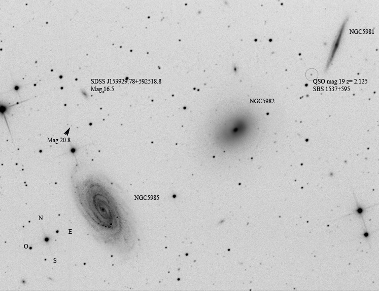

Parmi toutes les galaxies du Dragon j’aime bien le petit groupe nommé le trio du Dragon, composé de NGC5985, 5982, 5981 et toutes les poussières autour.
J’avais déjà tenté ce groupe des 3 galaxies en 64min à l'APN, voila le résultat : http://urania.forumactif.fr/t418-1-tentative-cp-avec-ci700
Cette fois je l'ai brise en 9*4min avec l'ATIK, pourtant la nuit du 4 juin était longue et belle, ne me demandait pas pourquoi seulement 36min :cry:.
Après 9*4min + DOF, je pousse les curseurs pour révéler ce groupe de galaxies distant de 100million d'AL du célèbre lieu dit le Giraoudet à Savères (style empreint de notre imageur Gérard).
Après le travail sur la photo, il reste des grains, ça manque de cuisson, mais au final il n'est pas si mal que cela le résultat. Surtout comparé à l’oculaire, je distingue avec peine un pâle fantôme à la place de la plus grande de ces galaxies, NGC5985.
Le grain est du au fait que je fais du DDP et un peu d’ondelettes pour injecter les galaxies, au final j’ai injecté toute l’image.

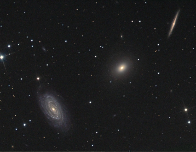

Je tenterai une colorisation l'un de ces jours, mais je crains que l'image à l'APN n'a pas assez de signal pour coloriser les extensions.

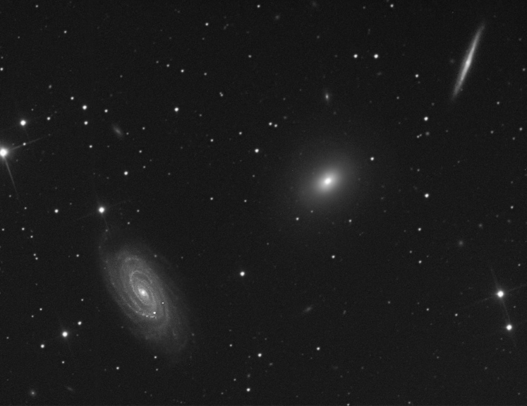

Voici l'image :
FWHM mesuré 2,7, échantillonnage / pixel, 1,7".

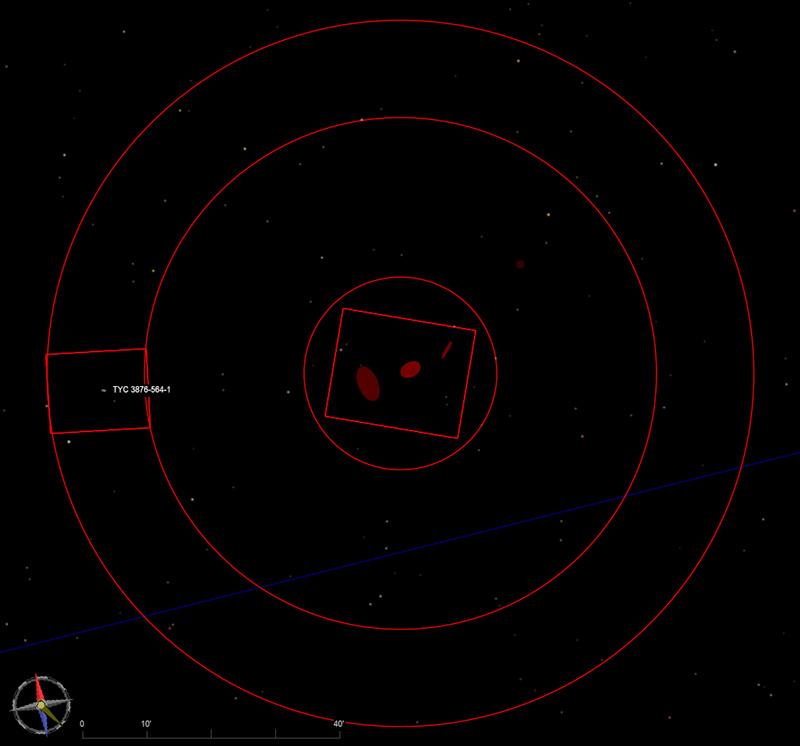

Guidage / DO + SPC900 LP, étoile guide : TYC 3876-564-1 Magnitude visuelle: 9.66 => détection avec 1,5s facile idem pour sa voisine mag 9,96

Ce résultat avec si peu de pose, ça laisse espérer une bonne marge de progression, ça fait depuis un ans déjà que j'ai voulu la tester l'Atik sur galaxie en pleine campagne.

Comme les petits camarades, c'est vraiment une très belle luminance, et j'attends avec impatience la version couleur.
A bientôt
David
Bravo,je suis impressionné.
On dirais un montage pour expliquer les differente sortes de galaxie.
La version couleur me va trés bien,mais je suis novice et donc ne peux critiquer.
Amicalement Roland

J’aurais préféré dire le trio en 33*4min que 9*4, mais avec la SPC je ne maîtrise pas bien mon setup. Ca m’a coûté cher en temps de pose, j'ai du mal à détecter des étoiles guide.
Ça a l'air facile avec cartes du ciel, en réalité je ne peux pas utiliser les 360° et la rotation de la Webcam agit aussi sur l'orientation du capteur :

Enfin je cherche une lodestar à un tarif correct, fin avril je me suis manque 2 offres :(. Ca devrait me simplifie la recherche d'étoiles guide, sensibilité et taille du capteur, c'est tout gagnant.

Il y a plus de recherche avec une lodestar, on pose, on sélectionne une des 10 possibles et on guide :be:
