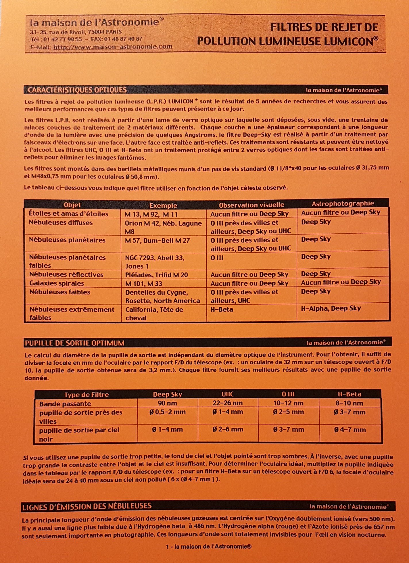

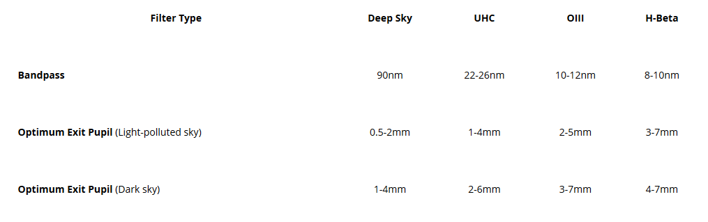

Voici le tableau de Lumicon qu'on trouve sur des sites US pour choisir les oculaires adaptés en fct des filtres et de la qualité de son site (pupille de sortie).
Bonnes observations !
Hello,
Voici le document de la Maison de l'Astronomie datant de 1997 environ, on y retrouve le tableau publié plus haut par Skywatcher707.
Bonne lecture!🙂
