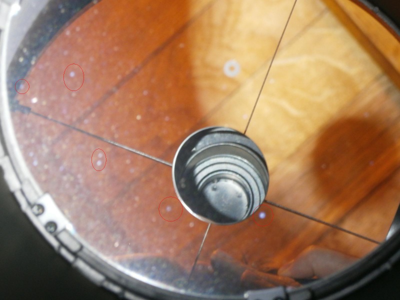

Ce soir en regardant mon miroir j ai vue plusieures petite tache bleu , ca ressort avec une torche (je sais on m a deja dis que si je voulais bien dormir je ne devais pas faire ca!! :be: ).
Alors fort intrigué (pour ne pas dire inquiet) par ces taches , j ai demonté le barillet , apres tous ce ne sont que 6 vis a desserer. et vu de pret je me demande si ce n est pas de l oxidation :confused: , d ailleur ca ressemble a quoi un miroir oxidé?
Mais il n y a pas que ca!

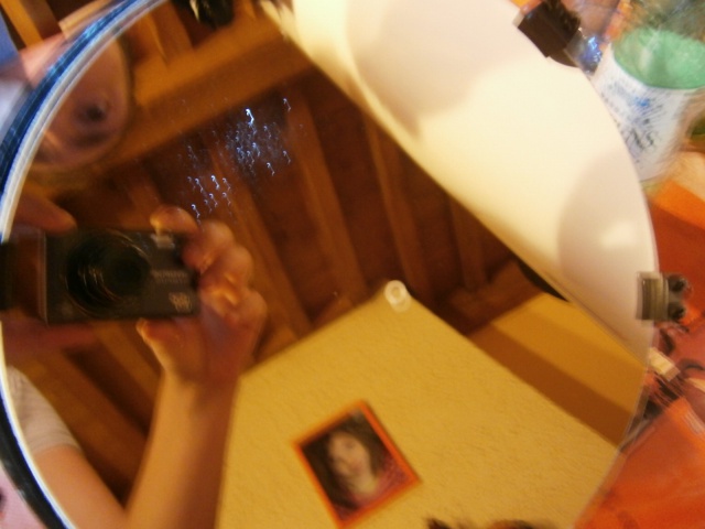

Et la je fait un test je passe la lampe sous le miroir et c est une vrai passoir , il y a plein de trous dans l aluminure!! J avais deja fait le test sur le miroir de mon ancien 114 , et l aluminure etait bien homogene.
Je vous laisse juger , quand pensez vous?
(a savoir vous ne voyez que la partie eclairé du miroir, mais le miroir entier est "troué")
merci
ps: le photographe a la tramblote , en réalité les trous sont des points

non , c est bien la lumiere qui passe a traver l aluminure.
sur la photo j eclaire le miroir par derrière avec une petite torche , et la photo est prise par devant.

photos des "trous"(eclairé par derriere)
photo des taches bleues (eclairé par devant)

Sur tes photos la mise au point n'est manifestement pas faite sur la surface du miroir, ce qui donne un aspect apocalyptique à ce qui ne doit être que des micro-piqûres :)
Je pense, pour ce qui est éclairé par transparence, qu'il s'agit de touts petits manques d'alu. Je suppose, mais je ne suis pas spécialiste, qu'une aluminure consiste à déposer une couche la plus mince possible pour ne pas apporter de surrépaisseur et que le réglage des quantités vaporisées doit être assez difficile. De micro manques équivalents à 0,01% de la surface ne doit absolument pas être sensible.
J'ai un miroir qui présente ces trous quand il est éclairé par derrière, mais je ne sais même plus lequel, tu vois comme ça m'inquiète... et ce doit être soit le 250 (1985), soit le 350 (1995), pas réaluminiés depuis.
Pour les vues de face, peut-être des salissures?

pour l eclairage par deriere je pense comme toi , manque d alu , ce n ai pas pas ce qui m inquète le plus.(j avais meme fais l essais une fois sur de l astrosolar baader, avec ma torche type maglight, les memes petits trous aparaissaient,là j etais inquet :D mais le vendeur de l astronome m a dis que c etais normal).
En revanche les tache bleu m inquiète plus, elles sont bisar vu de pres , elle faut environ un millimetre, j ai peur quelles s etendent, seul le temp me le dira!Car je ne suis pas motivé à renvoyer mon instrument.

Un miroir doit être nickel, normalement : rien ne doit apparaître à la surface, le tien est défectueux, point-barre, désolé ! :confused:
Les taches bleues sont peut-être des moisissures ?

Les miroirs ont toujours l'air de passoires quand on les tient à contre-jour, c'est normal. A moins qu'une zone soit beaucoup plus atteinte qu'une autre, ce n'est pas un souci.
En voici un qui était très usé (aluminure de plus de 30 ans sans SiO²). Pourtant il donnait encore de bonnes images:
Est-ce que tes images sont bonnes? C'est le principal! ;)
Après, si le miroir a 20 ans ça peut valoir le coup de refaire l'aluminure. Mais les miroirs modernes (moins de 10 ans) ont une protection au quartz et ne s'usent pas si vite, même pour les astrams en bord de mer (air salin).

Les trous dans l'aluminure: c'est "normal". En fait, pour être plus précis c'est quasiment incontournable.
1°/ La surface du verre après nettoyage, avant traitement, n'est jamais parfaite. Il subsitera toujours des micro-particules très adhérentes même avec un nettoyage en machine ultra-sons. (Méthode de nettoyage rarement utilisée pour les miroirs d'astronomie compte tenu du diamètre important).
2°/ L'aluminium n'est pas le matériau qui adhère le mieux au verre, loin de là malheureusement.
Résultat: la couche d'aluminium encapsule les micro particules et au premier nettoyage aussi précautionneux soit-il les micro-particules partent avec les micro-capsules d'aluminium
N'y-a-t-il pas de remède contre ces fichus trous?
Si.
La sous-couche de chrome qui a un pouvoir adhérent nettement meilleur que l'alu. Dans ce cas il y a beaucoup moins de trous mais il peut en rester quelques-uns.
Pour supprimer définitivement les trous certains déposent une première couche de chrome puis re-nettoie le miroir avant de déposer une nouvelle couche de chrome, puis l'alu, puis la ou les couches de protection et de haute réflectivité. Dans ce cas le risque de trous est infinitésimal et de toute façon invisible car si il y a un micro-manque d'alu on "tombe" sur le chrome.
Alors pourquoi ne pas utiliser cette méthode automatiquement?
Le chrome et l'alu forment très facilement une pile électrique et il y a migration d'ions d'un métal vers l'autre et la corrosion du miroir est considérablement accélérée surtout si l'atmosphère est un peu corrosive (air salin, pollution...)
Donc comme chantait Serge Gainsbourg "des p'tits trous des p'tits trous toujours des p'tits trous...
