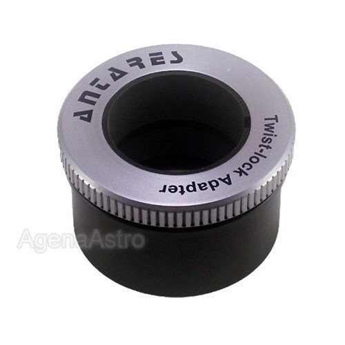

  roger63 a dit :
Le laser Antarès est livré avec un adaptateur 50-31.5mm
Certes; mais le ""Antares 2" to 1.25" Twist-Lock Eyepiece Adapter"" est beaucoup plus qu'un simple réducteur de coulant!
