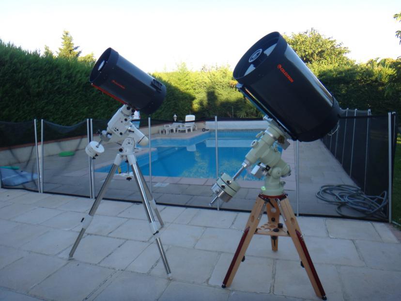

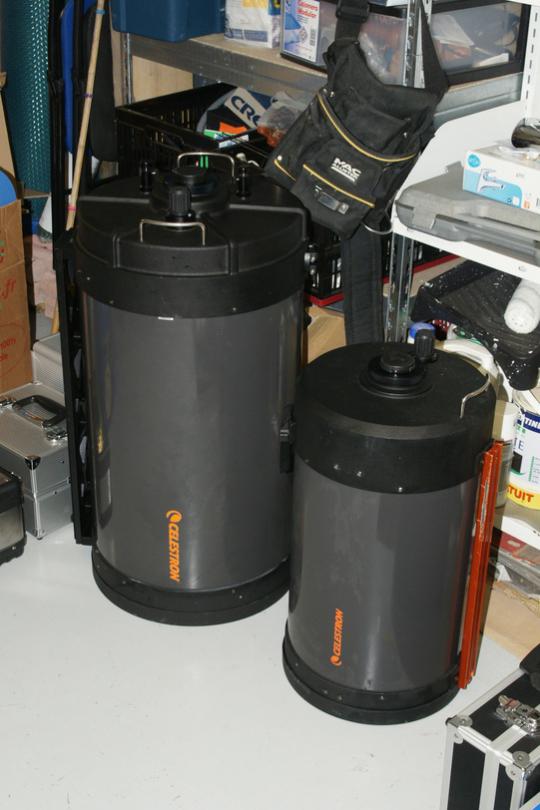

Mais j'en oublie tous mes devoirs, d'abord les présentations :
C11, voila à C14, C14 je te présente C11.
Cote à cote (ils sont amis désormais), le petit C11 ressemble à un C8 !

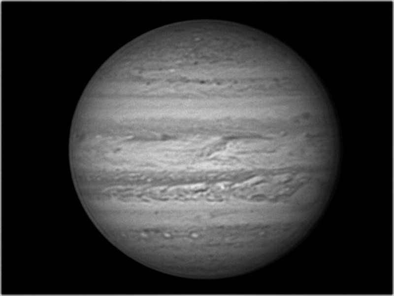

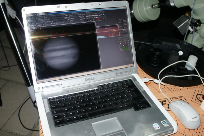

Le C14 en pleine action sur Jupiter. L'image est assez grosse à l'écran non ?

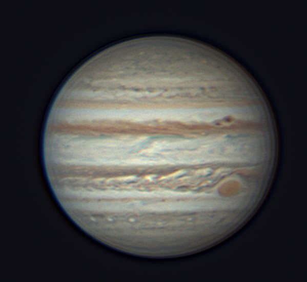

Et bien sur a la capture cela donne ça :
L'image est encore très perfectible (je ne suis pas habitué à l'instrument c'est ma "première" séance d'imagerie avec). J'ai eu systématiquement des pelures autour de la planète au C14 comme au C11 (pourtant le setup est assez constant, barlow x2, roue à filtre, ADC, caméra). Bizarre !
La collimation est aussi perfectible car le secondaire (fastar) n'est pas aligné avec le primaire (les marques d'usines ne coïncident pas).
Mais il y a une bonne "base" quand même !

Pourquoi la tache rouge est si noire sur ton portable ? Rien à voir avec l'image que tu présentes après ?
"En revanche la protection et la sécurité pour y accéder font un peu juste."
j'ai pensé à la même chose !
Pour la piscine j'ai viré le détecteur de chute (si l'alarme sonne alors qu'il est dans l'eau c'est un peu tard je trouve) pour le remplacer par une clôture que je voulais démontable (parce que c'est très moche une barrière en général). Il y a une partie mobile qui sert de porte (et qui n'était pas accrochée sur la gauche de la photo). Elle permet aux miens de ne pas se retrouver par hasard au bord. Le grand (8 ans 1/2) sait nager, mais la petite (bientôt 5 ans) a encore des difficultés. Par contre c'est surtout pour les autres que c'est important. D'un autre coté, à part monter un mur de 2m, on empêche pas un gamin qui veut passer de traverser une clôture.
Le C14 va retrouver son propriétaire cette semaine. La monture (takahashi JPZ) semble petite mais elle tient le C14 avec beaucoup de facilité !

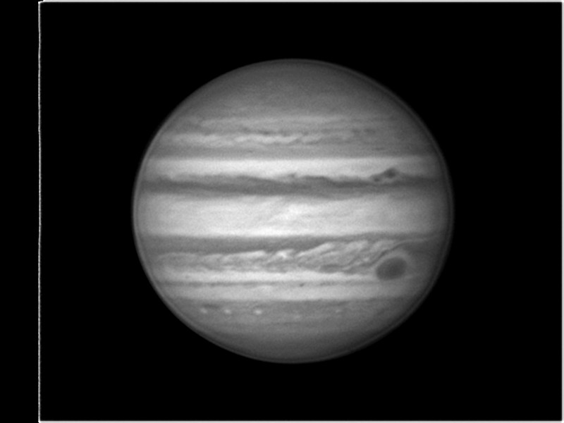

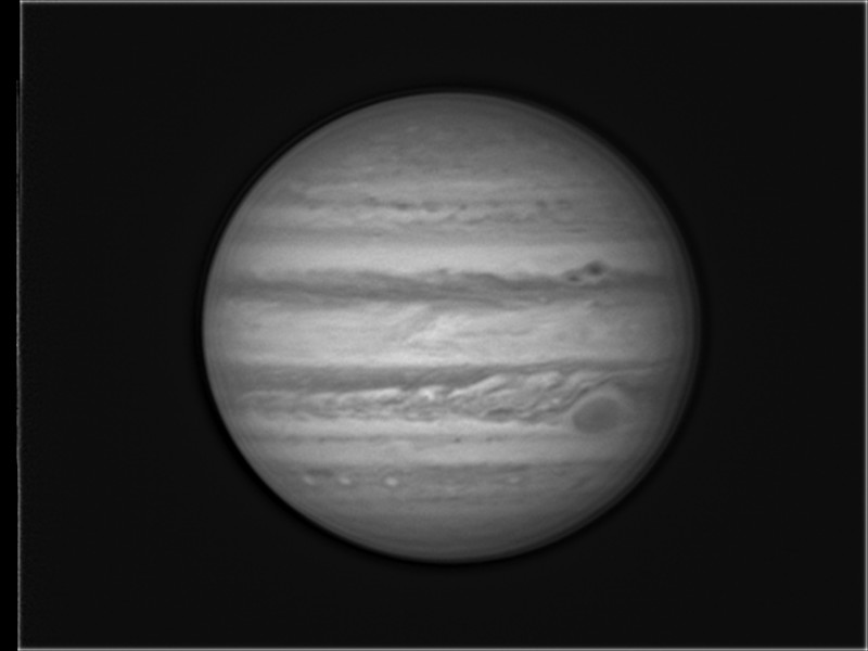

zeubeu> La tache rouge fait si noire sur la capture car c'était la capture bleue sans doute. La collimation était moins bonne que celle du C11 et du coup la bleue n'est pas terrible au final (l'image est aussi plus petite car je n'avais pas mis la bague allonge pour cette série).
La verte est déjà bien mieux :
Il m'aurait fallu une bonne nuit de plus de préparation pour le C14 à mon avis. Dommage !
