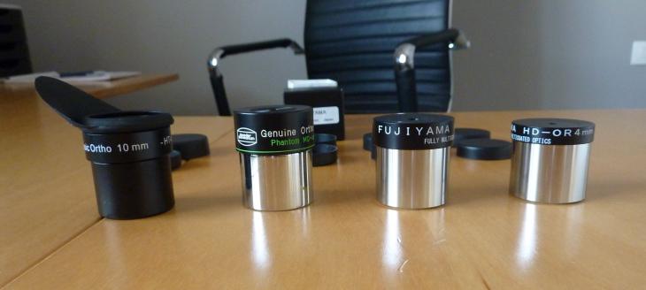

Depuis quelques temps je me constitue une série d'oculaires ortho, avec le but d'avoir des oculaires légers, de qualité et peu onéreux (au détriment du champ et du confort). Et avec mes 40 ans, on m'a offert des ortho "made in Japan" dont la production a reprise. Ce sont les FUJIYAMA avec des focales disponibles de 4mm à 25mm.
J'ai reçu les 4mm et 7mm pour compléter un BGO de 6mm et un BCO de 10mm.
http://www.kkohki.com/English/kkohkiparts.html
Port inclus il me sont revenus à moins de 85 € l'unité, paiement par paypal, arrivés en moins d'une semaine depuis le Japon.
"Flat top", mécaniquement ils ressemblent beaucoup aux BGO. S'ils ont la même qualité optique, l'objectif sera rempli.
j'espère qu'ils seront parafocaux (ou presque) avec le BGO6 (qui n'est pas parafocal avec le BCO10 et qui pourrait se faire remplacé/complété par un FUJIYAMA 12.5).
Biensûr, ici il pleut. Je viendrai compléter le post quand j'aurai pu les essayer sur le ciel, peut être ces prochains jours dans le T305 sur la lune.

Un 1er retour après une paire d'heure passées avec en CP seulement pour le moment.
L'ergonomie est agréable : Léger, jupe sans décroché de sécurité (plus facile de changer d'oculaire), flat top. Le relief d'oeil est court comme sur tous les ortho mais utilisable même dans le 4mm. C'est une habitude à prendre.
Qualité optique : je n'ai pas assez d'expérience pour donner une opinion tranchée. De plus je n'avais pas d'oculaires à la même focale pour essayer de faire une vrai comparaison.
Difficile d'évaluer la maîtrise des reflets internes sur des objets de CP; à 210X et 375X le ciel était noir d'encre, mais on en attend pas moins à ces grossissements.
Transmission : Belles observations du couple NGC7331/32; Impossible de dire si c'est aussi bien qu'un BGO.
Géométrie : Pas de doute c'est bien un ortho, champ plat mais étroit.
Il faut prévoir d'autres tests en planétaire, thématique dans laquelle ils sont sensés exceller.
Précision : Ils sont parafocaux, mais pas avec le BGO, preuve qu'il ne s'agit pas de clone, au moins s'agissant du corps des oculaires.
Modifié par Smith

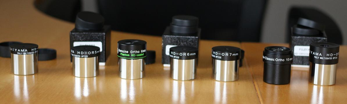

Les 5, 6 et 12.5 Fujiyama sont venus rejoindre les grands/petits frères (79 € l'unité tous frais port/paypal inclus, expédiés lundi, arrivés ce matin depuis l'autre bout de la terre :b:)
Je vais pouvoir tester le 6 contre le BGO 6. Si je ne constate par d'écart net de performance je conserverai le Fuji parafocal avec les autres. Plus qu'à attendre que les nuages s'en aillent, la lune et Jupiter seront de bons sujets de test.:)

Au fait Smith, tu as remarqué le barillet du 4 qui est moins large que celui des autres ?
  popov a dit :
Jolie famille qui s'agrandie :)
Moi j'ai eut mes deux premiers petits. Ils sont sages et passent leurs nuits sans me réveiller (vous aurez compris que c'est parce qu'il fait moche...). Juste un essaie sur Jupi un mauvais soir mais ça m'a paru plus que prometteur...
Je n'avais pas fait attention à cela, je viens de jeter un oeil, effectivement il est un peu plus petit.
Tu peux pas inverser les capuchons, c'est comme ça que j'ai vu

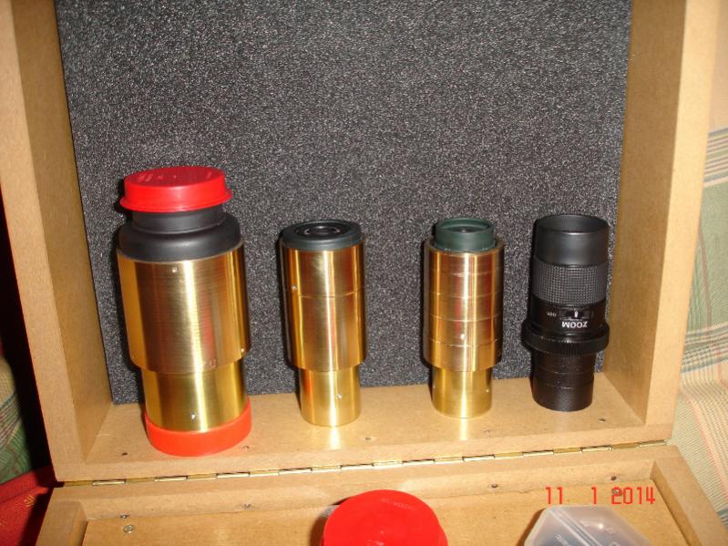

bonjour,
je possède plusieurs oculaires SIEBERT et notamment le SS3 en 4,9mm et des ULTRA.
Mes préférés chez SIEBERT sont les SS3 qui ont toutes les qualités des orthos avec un confort pour le placement de l'œil dans les courtes focales: la mise au point est franche, l'image est claire et contrastée, peut-être un peu moins qu'un véritable ortho, mais je pense que c'est un oculaire (parmi d'autres, je ne connais pas les VIXEN ou PENTAX) qui permet une observation agréable sans avoir l'œil collé à l'oculaire.
Pour info, j'ai un Edmund RKE de 8mm qui est épouvantable en placement de l'œil qui doit être collé à l'oculaire: je n'est d'ailleurs pas compris pourquoi Edmund avait fait une "cuvette" à l'oculaire, un plat aurait été meilleur et aurait permis d'observer le champs en entier.
Ci-joint une photo, de gauche à droite: un ULTRA de 7mm en 2" (un monstre), le SIEBERT SS3, un ancien ortho SIEBERT de 3,9mm très bon et mon oculaire "planétaire" préféré un zoom M42 OPTICS (4 lentilles) qui est meilleur en piqué d'image que mon zoom BAADER (je parle du piqué seulement, ne nous fâchons pas :-)
Je l'utilise parfois avec une Barlow BAADER de 2,25X, celle qui est conçue avec leur zoom.
Je pense que les orthos HD seront encore meilleurs car moins de lentilles.
Je pense commander des FUJIYAMA pour une tête bino en 12,5mm, 18mm ou 25 et utiliser les SIEBERT SS3 en courtes focales; je me tâte pour une paire de 8,9mm en complément.
PS: je joins l'image dans mon prochain message.
