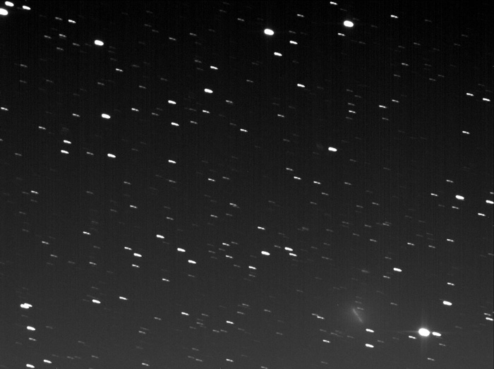

j'allais abandonner, lorsque j'ai enfin aperçu sur les brutes de pré-visualisation une petite tache floue
20*2mn plus tard...
154p.jpg?psid=1

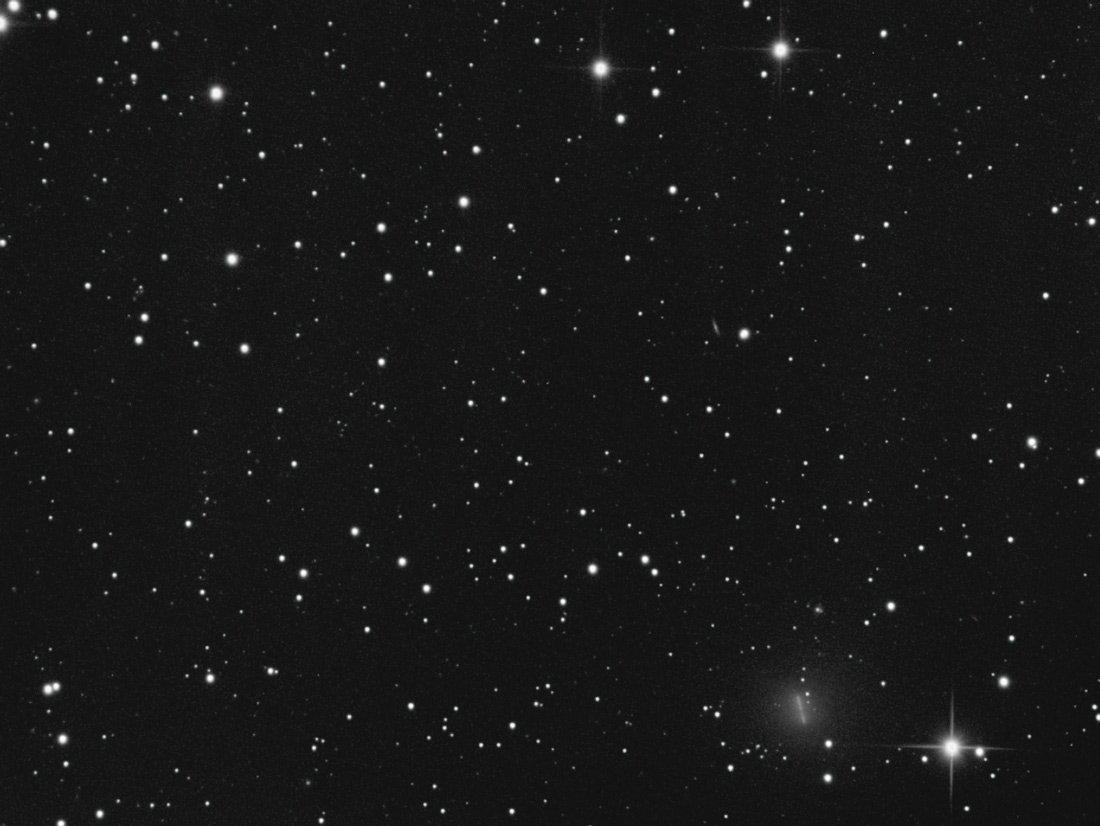

beaucoup trop d'étoiles à proximité, ni Iris, ni DSS n'ont réussi à registrer sur la comète
en utilisant une image sur deux: une petite anim
154p_anim.gif?psid=1
une véritable escroquerie à la magnitude :mad:

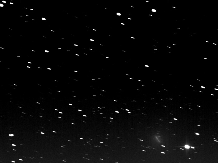

si je fais
>TRANS2 lp lpp -24 38 23
et que j'additionne lpp, j'obtiens
trans.jpg?psid=1
ce n'est pas bon
en fait, j'obtiens la même chose sans TRANS2
trans2.jpg?psid=1

Dans le doute, tu peux toujours convertir tes images en .pic avant de faire le trans2. Cette commande fonctionne très bien chez moi.
Le problème classique avec cette commande réside dans le calcul des dX/heure avec tous les soucis de conversion qu'on peut imaginer. Mais là, tu as juste une heure ...c'est comme si trans2 n'avait pas agi sur ton lot d'images :o
je crois savoir pourquoi
pour aligner la comète avec TRANS2, il a besoin d'avoir l'heure et la durée de chaque poses, or, Iris n'a pas l'air de savoir lire les exifs de mes .fit (alors qu'Astroart le fait sans pb)
">info" ne m'affiche que
Format : 1392x1040
(0,0)-(0,0) - Binning : 2x2
- - TI : 0.00
DATE (of observation): '2013/2010
EXPTIME: 120.000
alors que c'est du bin 1 et que la vraie date est 23/10/2013 21:41
Ah ben voilà !
Si il ne connaît pas la date de l'image il ne peut pas y arriver.
Ca reste donc curieux, mais plus pour la même raison :rolleyes:

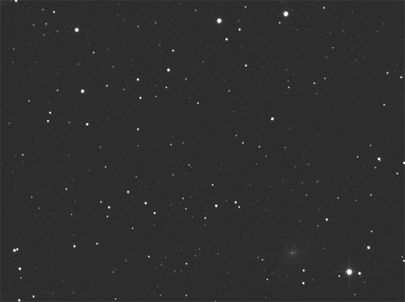

En partant du gif animé j'obtiens ça, en filé :
Ou ça en figeant à la fois les étoiles et la comète. J'ai fais une double registration sur le noyau puis sur les étoiles, empilé séparément les deux séries avec un équivalent de sigma-clipping pour virer les étoiles sur une série, et la comète sur l'autre. Et empilé le tout sous Photoshop en mode éclaircir pour faire sortir la comète :

Il faut commencer par aligner les images sur le noyau. Iris et DSS ont sans doute échoués en raison de sa faiblesse et de sa position excentrée dans l'image, pour ma part j'ai réussi à m'en sortir avec Pixinsight et le module DynamicAlignement. Tu sélectionnes une première image de référence puis celle que tu veux aligner, ensuite tu place un marqueur sur la comète sur la première image et le module te place automatiquement le même marqueur sur la deuxième. Si la position n'est pas bonne tu peux le décaler sur la deuxième et il recalcule automatiquement le centroïde. C'est un peu long à faire mais au moins c'est robuste.
Donc une fois qu'on a une première série d'image alignées sur le noyau on fait la même chose mais en alignant cette fois sur les étoiles.
Si on s'amuse maintenant à empiler les deux série en calculant la moyenne on obtient une première image avec la comète nette et les étoiles filées, et une deuxième avec les étoiles nettes mais la comète filée.
Pour avoir à la fois les étoiles et la comète nette on fait donc mumuse avec le sigma-clipping. Petit rappel du principe, pour calculer une simple moyenne on considère les pixels comme étant des suite de piles, pour chaque pile on additionne les valeurs de chaque pixel et on divise par leur nombre. Pour le sigma-clipping on fait la même chose, sauf qu'au préalable on retire du calcul les valeurs trop différentes, soit trop faibles soit trop fortes (foncées ou claires donc) selon une valeur définie qui peut être différente pour les valeurs hautes ou basses selon le logiciel. Une fois ces valeurs retirées on calcule la moyenne des pixels restants.
Dans le cas qui nous intéresse on va profiter du fait que la comète se déplace pour supprimer les étoiles dans une image et la comète dans l'autre. Sur la série alignée sur la comète les étoiles se déplacent entre les images, on empile donc tout ça avec une valeur de réjection assez forte ce qui fait que les valeurs concernant le passage d'une étoile dans une pile de pixels ne sera pas compté. L'image calculée donne donc une vue de la comète sur un fond sans étoiles.
On fait le même calcul avec les vues alignées sur les étoiles, et cette fois c'est la comète qui disparait sur l'image finale.
Il n'y a plus qu'à empiler les deux images dans un logiciel comme Photoshop et passer l'image du dessus en mode éclaircir pour faire apparaitre à la fois les étoiles et la comète bien nette et avec un rapport signal/bruit maximal dans le fond de ciel comme sur la comète. Pour que ça fonctionne bien il faut quand même qu'il y ai un déplacement suffisamment important de la comète dans l'image et utiliser des valeurs de réjection assez fortes.
