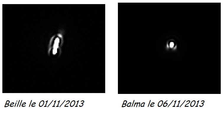

Voici donc, une comparatif entre ma capture du 01/11/2013 à Beille et une faite hier soir de chez moi (j'ai grossi les deux images pour bien montrer la différence) :

Elle montre clairement un pb optique.
Ce n'est pas un pb de turbu lié au site. La turbu n'allonge pas l'image d'une étoile dans un seul sens.
Ce n'est pas un pb de monture ou un pb de suivi.

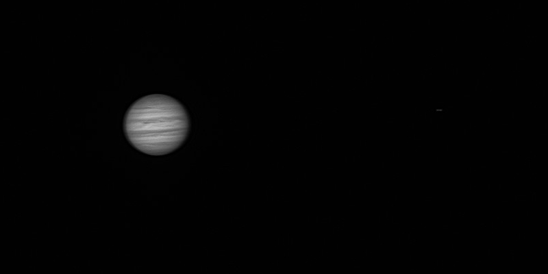

Voici une petite vidéo montrant Jupiter et Io avec et sans suivi.
On s'aperçoit vite que lorsque le suivi est en marche ça vibre.

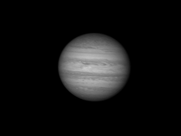

Petite capture de Jupiter avec le suivi en marche :
Et une capture avec le suivi arrêté et un rattrapage avec la raquette pour pouvoir faire la vidéo :
Et un capture avec la barlow x2 toujours sans suivi et un rattrapage avec la raquette :
C'est sans appel mais n'ayant pas amené mon voltmètre je ne fait que supposer que ça vient de ma batterie car elle avait fait une nuit compète avec une température de -6° et il y avait branché dessus la monture, la CCD et la résistance chauffante.

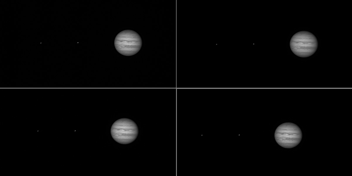

Alors j'ai acheté une nouvelle batterie et ce matin me voilà parti pour une séance de Jupiter mais malheureusement le brouillard givrant est tombé après seulement 30mn avoir installé le matos.
J'ai pu juste faire 4 captures au foyer du C8 avec la nouvelle batterie et le suivi en marche :
Donc, voilà mon problème définitivement résolu j'espère. ;)
