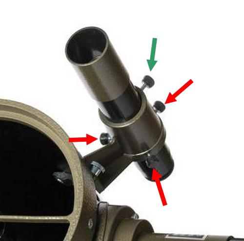

C'est un chercheur 6-24 avec une vis de chaque coté de l'embase. Et il n'y a pas de petit élastique.
Sur ce type de chercheur , il y a généralement un joint caoutchouc pour centrer le chercheur dans le support...et au moins 2 vis pour le réglage...
Tu n'as pas l'air d'en parler !

Il y a bien 2 vis de fixation, 3 vis de réglage mais pas d'élastique ni de gorge pour en mettre un.

Effectivement, ce genre de m**** est inréglable. Inutile de s'escrimer à vouloir trouver une solution. La seule chose à faire est d'en acheter un vrai (chercheur). Regarde les petites annonces.
Modifié par Fred_76
Sans élastique, je ne vois pas comment l'articulation peut se faire.
Les vis de l'embase, c'est pour fixer le support de chercheur, pas pour le régler.
Le réglage se fait avec les trois vis à 120° à l'arrière du support de chercheur. Quand on serre une vis, il faut desserrer les autres.
Si ça ne marche pas, prends contact avec AstroShop, peut-être qu'ils t'aideront.
Le joint caoutchouc doit normalement s'insérer dans le logement du chercheur, sous la vis pointée en vert.
Pour régler le chercheur, il faut :
1) à l'oculaire du télescope, centre une étoile bien identifiable (Véga, Arcturus, Deneb...)
2) dessere un chouya la vis verte du chercheur
3) jouer uniquement avec les 3 vis rouges pour centrer l'étoile dans le chercheur
4) vérifie régulierement que l'étoile est toujours bien centrée dans l'oculaire du télescope
5) une fois que l'étoile est bien au centre du chercheur et toujours au centre de l'oculaire, ressere la vis verte
Il faut refaire ça à chaque sortie.
Mais ces chercheurs à 3 vis à 120° sont une synécure à régler. Le mieux est de le changer par un chercheur "sérieux" comme ceux proposés par Pierro Astro pour 30 EUR :
http://www.pierro-astro.com/accessoires-optiques/chercheurs/chercheur-6x30-ou-8x50-droit-avec-support.html
Ces chercheurs sont équipés de 2 vis de réglage à 90° et d'un ressort. Ils se règlent en quelques secondes.
Vous êtes sûr qu'il a un joint ce chercheur là ? C'est pas le modèle de chez synta que beaucoup ont. S'il y a une vis sur l'avant pour faire appui (celle flèché en vert), le joint ne se justifie plus...
Popov, on dirait que toi aussi tu as connu ce genre de matos.
J'avais pas non plus de joint ou de rainure pour un joint sur celui de mon vieux 114 à 3 vis.
En fait on dévisse bien les trois
On visse au contact devant
A la main on aligne un peu comme une longue vue
Ensuite on se débrouille pour resserrer les trois vis pour les amener là ou on est.
C'est un coup de main à prendre, on s'y fait :)
Non pas connu celui là. D'où ma question pour bien savoir s'il y a un joint (vu qu'on en a parlé), alors que "techniquement" il ne semble pas nécessaire avec cette vis à l'avant. De toute manière le joint n'est pas assez épais pour que son absence empêche l'alignement (déjà dit plus haut), ça empêche juste de bloquer le réglage qui variera alors suivant l'inclinaison du tube.
@Sergio, peux tu essayer le réglage tel qu'expliqué par Leimury (si c'est pas déjà fait) ? Au moins on sera fixé sur ce point facile à vérifier...
