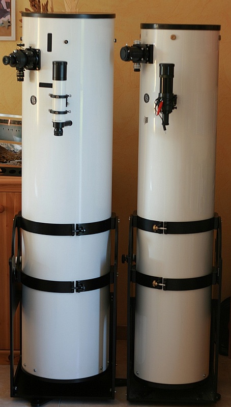

Voila ce que cela donne un 300mm vs un 350mm de la même marque.
Titix
