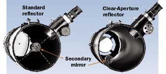

Du genre de ce schéma :

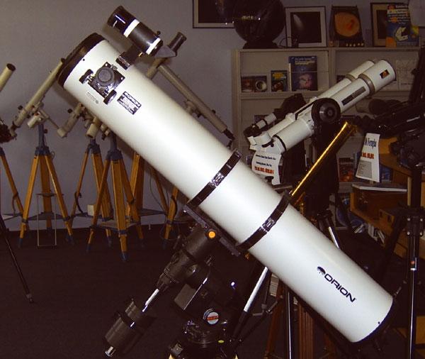

Ca, c'est un CLANT ("clear aperture newton telescope" ou "Newton off-axis"), comme chez Orion . p. ex. :)
ici, donné pour 3,6 pouces et f/13,6 Off Axis Newton

Ca, c'est un CLANT
Hmm, tu parles d'un truc avec un miroir sphérique qu'ils sont obligés de faire travailler à plus de f/10...
Oui la réalisation un "bout" de parabole c'est du costaud alors dans ce machin ils se débrouillent comme ils peuvent...
Non moi je parle d'exploiter un beau miroir parabolique, celui de Paradise, pour simplement simuler la vision d'une lunette apo.
Oui, je comprends bien, c'était à titre d'illustration: le principe reste le même: décalage du secondaire hors diamètre pour éviter l'obstruction ... et s'amuser avec une optique sans chromatisme (excepté celui engendré par tel ou tel oculaire :be: ...).
Miroir sphérique ou parabolique? Sur le schéma, ça m'a l'air quand même d'être une part de miroir concave plus grand ... :refl: mais bon, ce n'est qu'un schéma.
Quoiqu'il en soit, je trouve l'idée assez ingénieuse et amusante :).
