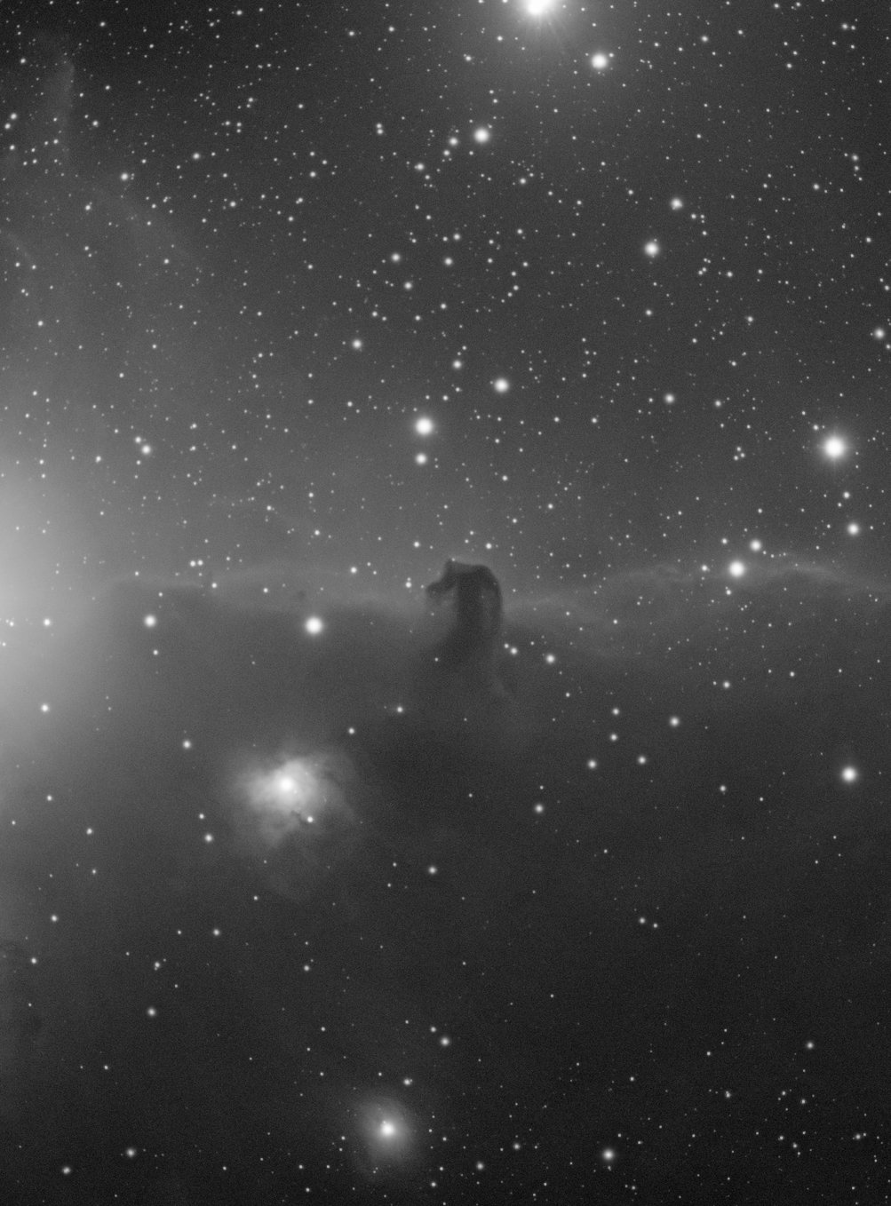

Nouveau défi !
Un petit dada en monochrome et une version couleur qu'on m'a prêté pour lui coller dessus 😁
https://www.dropbox.com/sh/aankoeq42wh3vr7/AAB5_VoeV7Ivyo3XauVlrD5ka?dl=0
Bon courage car il en faudra !
Voici mes 476840 version:

Je te fournis ça déjà, qui fait parti de mes habitudes de traitement actuelles.
Il reste des petites étapes comme l'accentuation ou le retrait de bruit final que je fais avec Photoshop mais avec les process fournis, tu as exactement l'image jointe.
ttt_express_L.xpsm
ah génial !
tout ce que j'espérais ! un grand merci à toi une fois de plus !
très chouette ta version, je vais essayer de la retraiter en te piquant ta couleur :be:
il y avait moins de gradient et de bruit que d'habitude non ?
et encore un grand bravo pour votre chaine Youtube, je m'en sers souvent :)
bonne soirée,
Justin

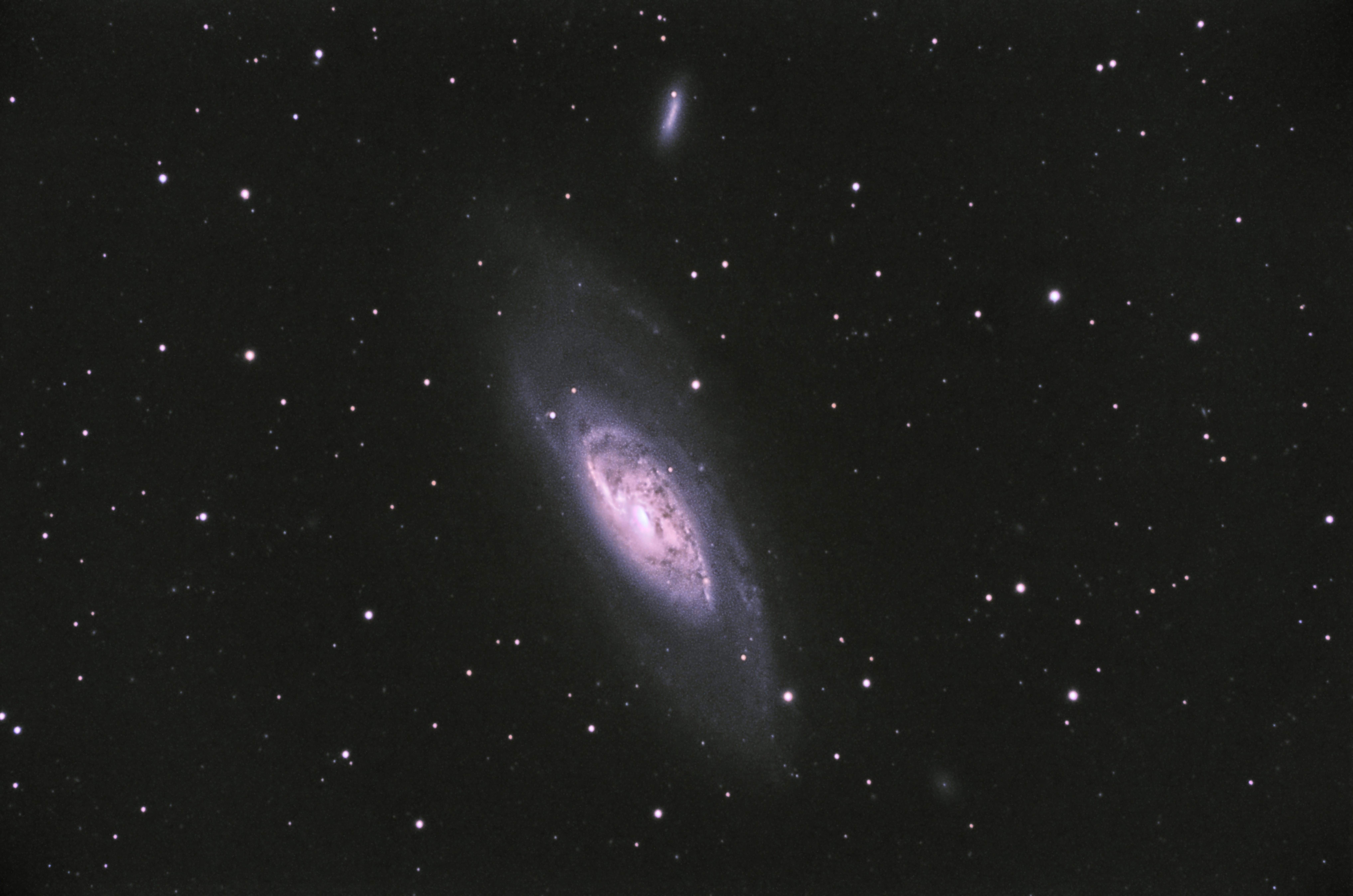

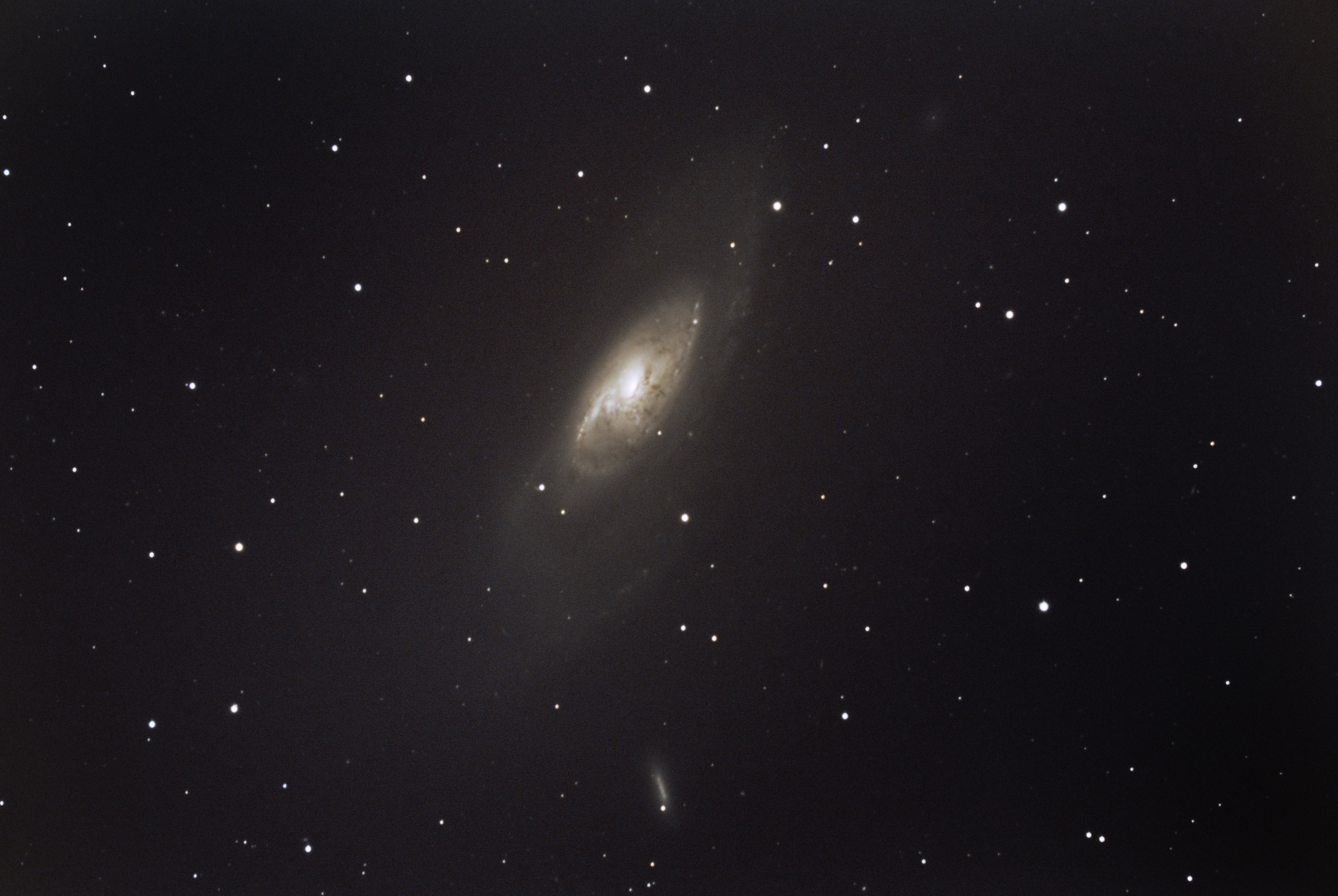

Je viens d'imager M105 et ses proches copines:
https://www.astrobin.com/f6gp59/?nc=user
Voici les détails de la capture:
Télescope Perl 200/1000sur une neq5
OAG pour PHD2 avec T7M
APN: Canon 100D d'origine
65 * 300s 800iso
9 flats à 0.5s
25 offsets
Début: 2020-03-18 à 22h23m15s
Température CMOS: 14 à 21°C, moyenne 20°C
Pour ce qui est de la partie pré-traitement, SIRIL gère plutôt bien les choses automatiquement je trouve, je me contente de ça:
-auto ajustement pour voir qqch
-recouper pour enlever le petit bord moche
-étalonnage des couleurs par photométrie
-histogramme clique sur la roue auto, je retouche si "trop de perte de pixels"
-suppression bruit vert
-saturation des couleurs dans le cas M105 ici, j'ai mis 1.00
-extraction du gradient en retirant les carrés verts autour des galaxies
Par contre, je ne suis pas très à l'aise avec le traitement dans GIMP, du coup je me limite au réglage des niveaux et un peu les courbes.
Je ne suis pas pleinement satisfait par le résultat, et j'aimerais savoir si le problème vient de mon processus de capture, des conditions ou de mon traitement GIMP.
C'est pour cela que j'aimerai que quelqu'un "travaille" pendant quelques minutes sur le fichier tif suivant et me dise "ton shoot est dégueulasse" ou alors "ton traitement GIMP que j'ai vu sur Astrobin est immonde!" :)
http://dl.free.fr/fsHWfTtie
Merci par avance et préparez vous bien à profiter des belles nuits qui se profilent semaine prochaine.

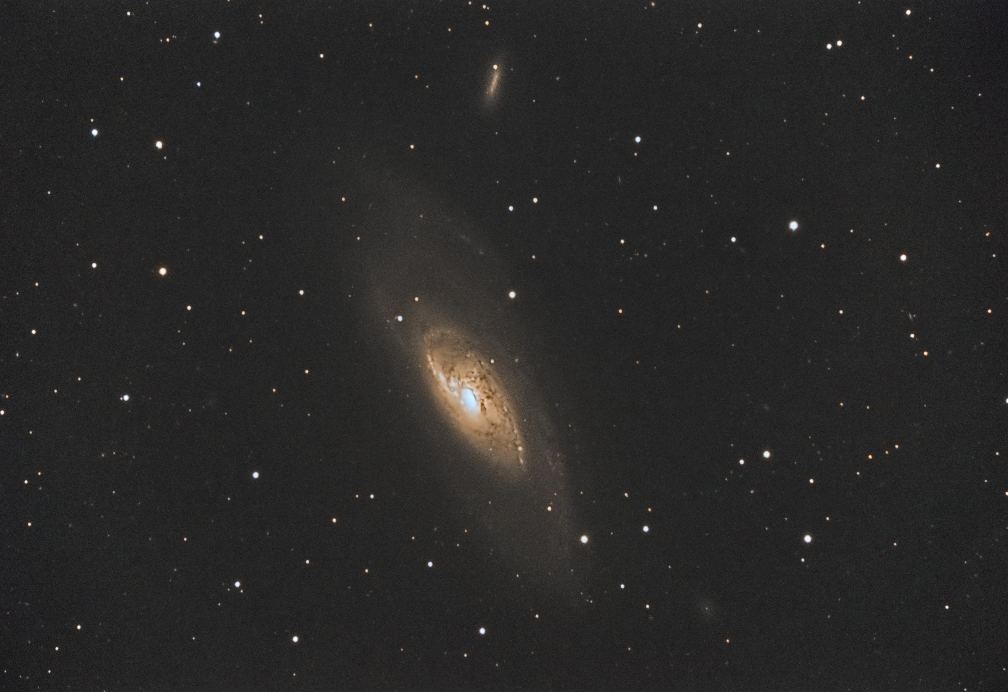

Bonjour à vous,
je sollicite votre aide pour le traitement de M106 acquise sur C8 Edge avec Altair 294C en 400 poses de 30 sec à -15°C. Gain 900 et offset 15. Je traite sous pixinsight mais je n'arrive pas à mieux que ceci:
On me dit que la balance des couleur n'est pas bonne, mais je n'arrive pas à mieux alors je serais ravi qu'un expert me montre ce qu'on peut tirer d'une telle image. Voici le lien vers l'integration. Merci de votre aide par avance...
https://www.dropbox.com/s/78693uroklbbbgf/M106_integration.fit?dl=0

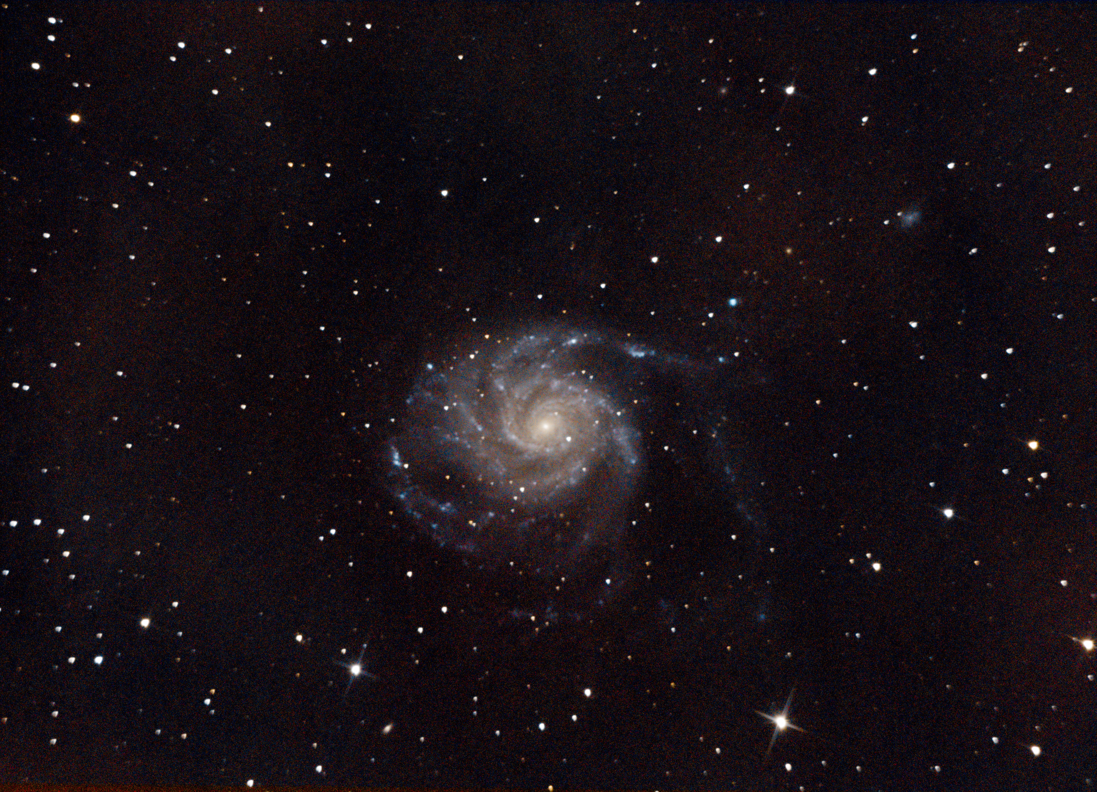

bonjour,
j'utilise un APN assez original pour l'astro: le LUMIX GH5S. je crois etre arrivé aux limite du possible niveau signal et voudrait en avoir le coeur net.
voici le resultat de 101 poses de 120sec sur 200/1000 heq5 guidée et dithering. DOF.
J ai fait 7 nuits de suite (en astrobalconfinnement)  pour accumuler plus de signal (total de 450 poses de 120sec)mais je pense que ca ne rajoute pas grand chose...
Sur conseils de discussion sur "Astrophoto à l apn" (facebook) je viens ici au secours...
dans l'ordre:
1) la sortie fit de siril.(preprocessing dof. alignement, empilement)
2) le tif en post processing de siril (extraction du gradient, BdB en photometrie, retrait du vert, etirage de l'histograme, legere saturation des couleurs
3) l'empilement de 6 nuit pour arriver à 458 poses de 120 - alignement et empilement des 6 tifs via Siril et leger traitement courbes sous LR.
4) la jpg des 101 poses sortie de LR avec un leger traitement des niveaux et courbes
merci d'avance
90pctr_pp_light_stacked.fit m101_118x120r_pp_light_stacked.tif all_458x120_M101_Siril_r2_m101_stacked.tif

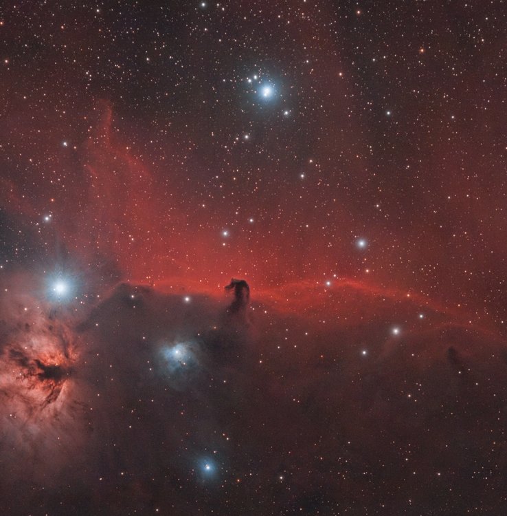

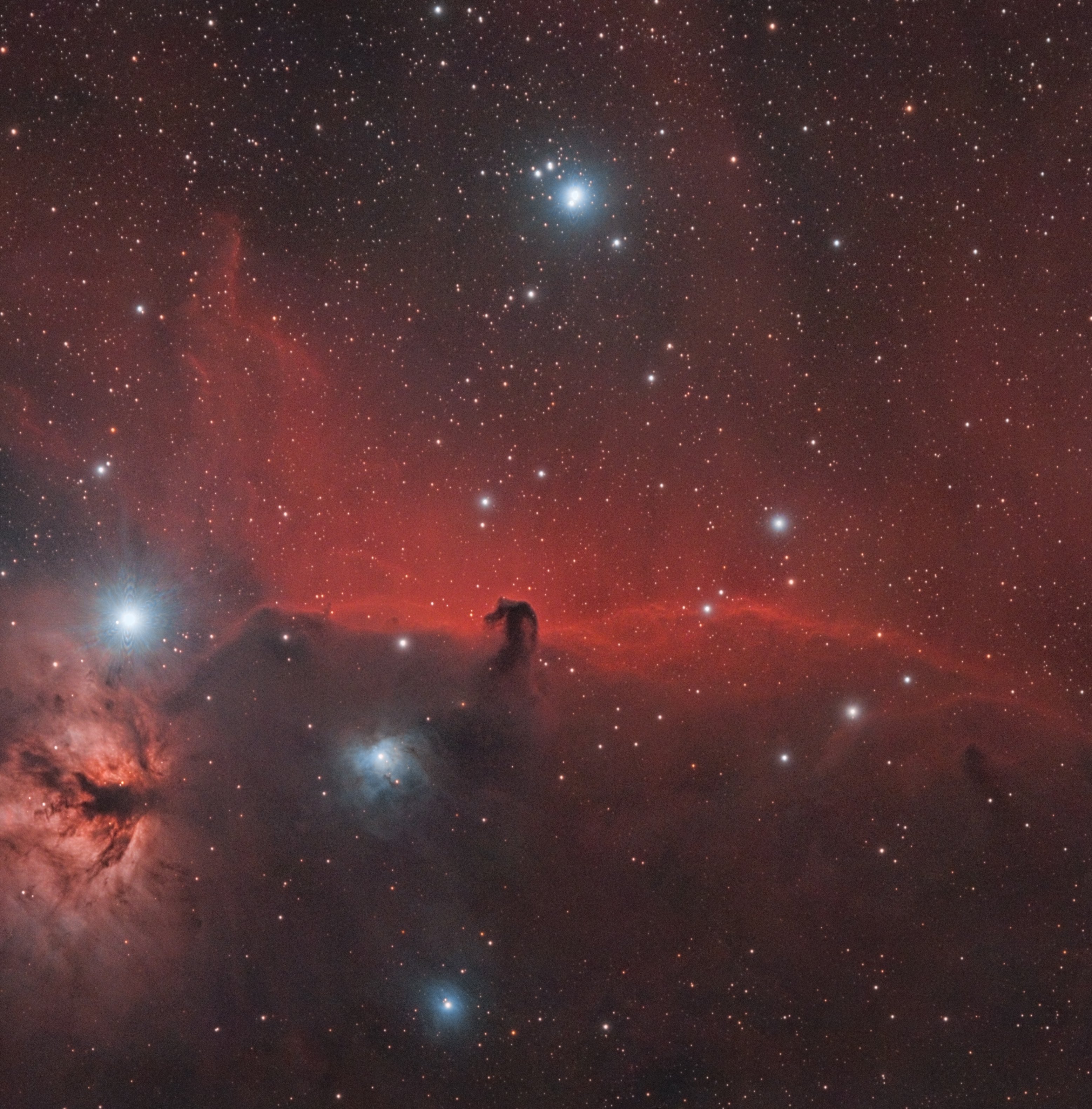

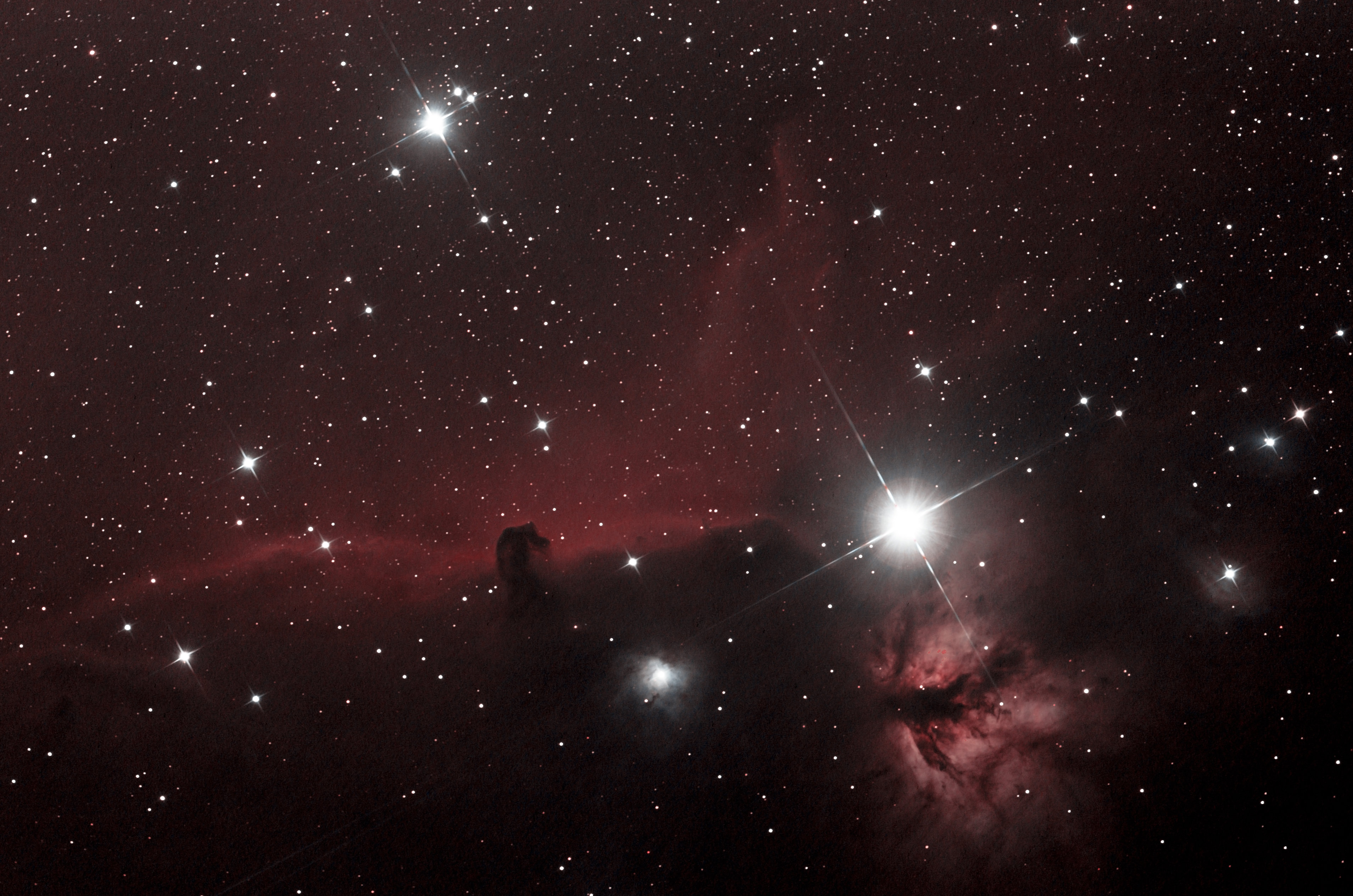

Bonjour je vous soumet ma version de la tête de cheval depuis le fichier pré-traité du forum , je débute dans le traitement , ses partage sont une superbe aubaine pour travailler avec de belle images.
il y a 7 minutes, garwall54 a dit :
Oups le miroir gauche/droite ! 🙃
Beau résultat sinon 🙂

Bonjour voici ma version .
merci pour le partage ça me permet de me faire la main avec de jolie objet.

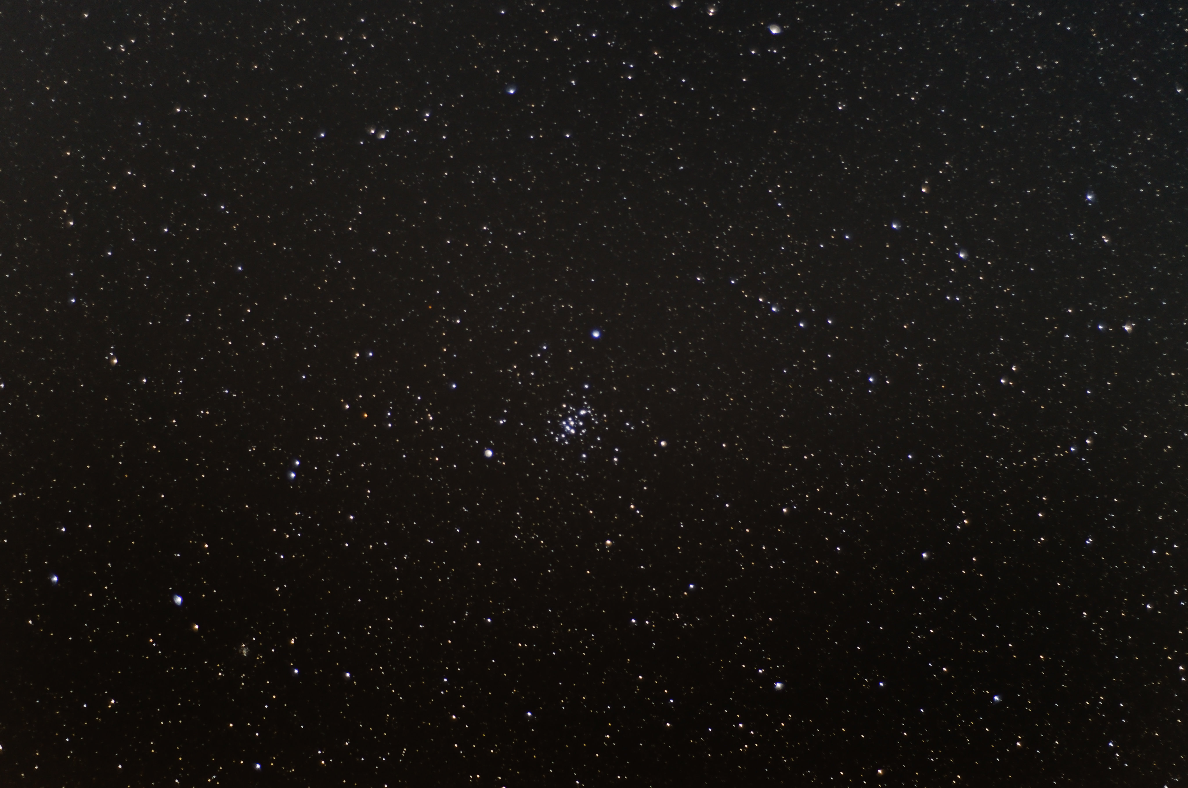

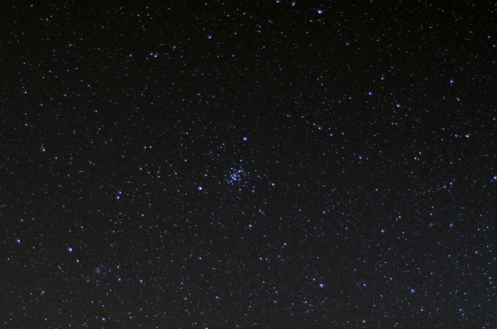

je viens d'essayer sur m44 garwall54 mais les etoiles sont floue manque de netteté meme au centre et manque de suivi les etoiles sont alongees dommage  belle prise de vue,je vous pose un aperçu quand meme je ne peut faire mieux

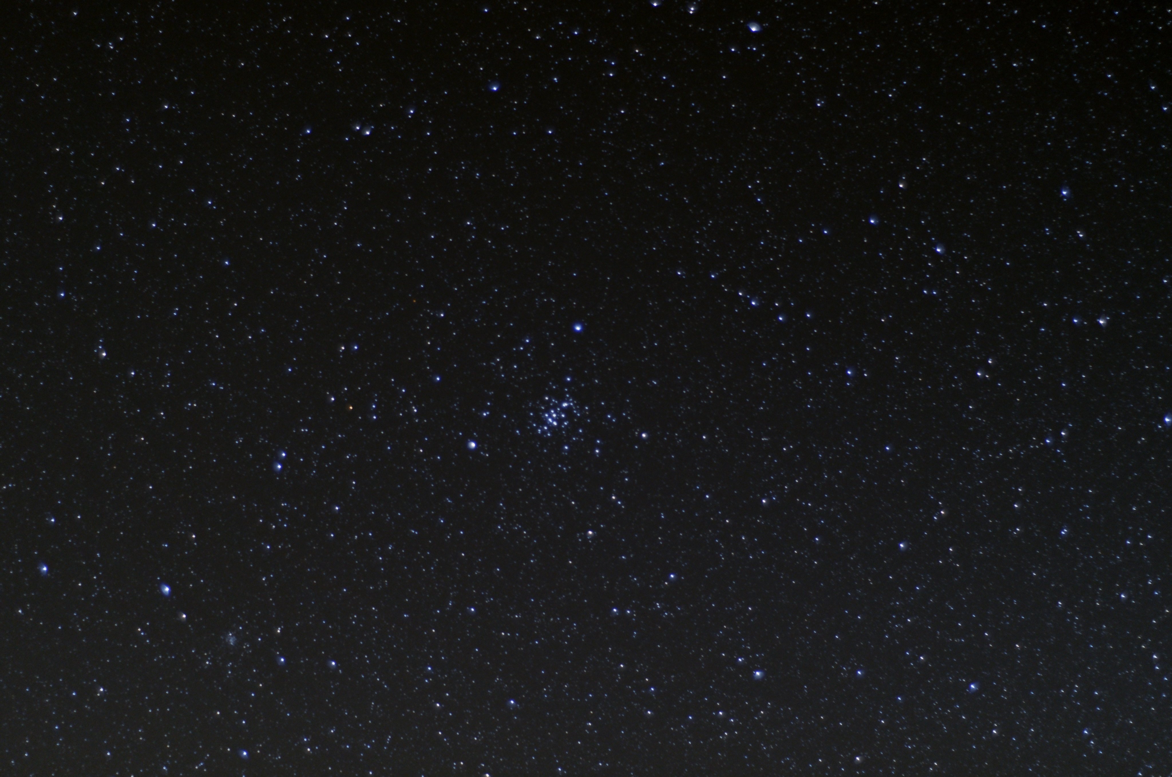

merci pour le chouette résultat, pour info c'est fait au 50mm f1.8 sans suivi donc la qualité n'est pas top.
j'ai traiter m44 c'est le mieux que je puisse faire.

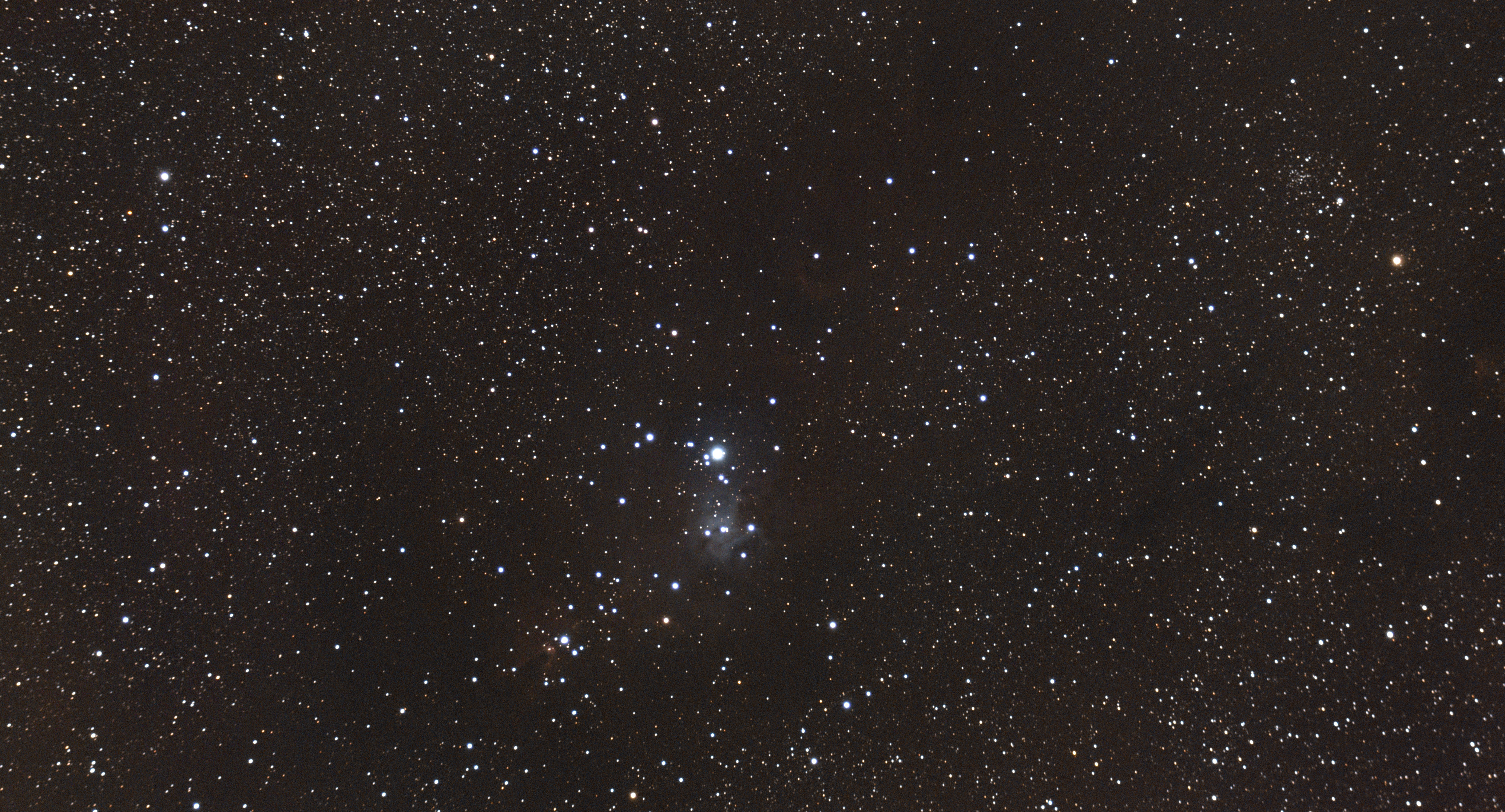

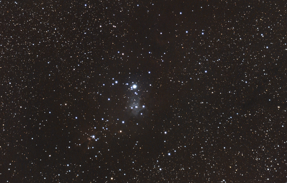

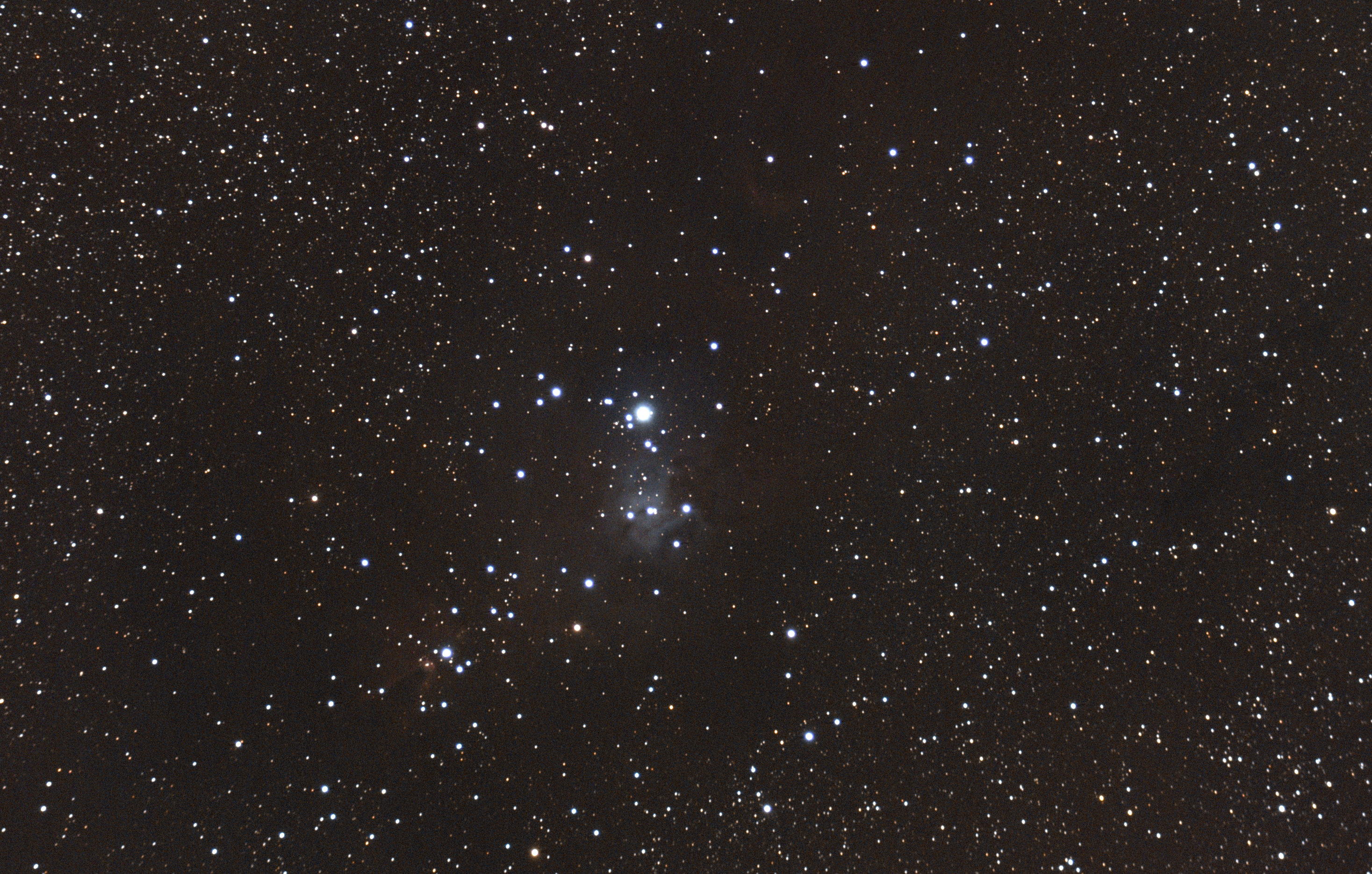

Hello. Hello
Je galère. J'ai tenté d'imager la nébuleuse du cône depuis ma fenêtre en plein Versailles.
J'ai 4h de poses (480*30") sur 4 jours. J'ai pas réussi à poser plus longtemps, je n'ai pas accès au nord pour mettre en place un suivi adéquat.
Je galère, j'ai tenté de tirer les curseurs dans tous les sens, de supprimer ce que je pouvais de gradient. Mais rien n'y fait, le résultat reste immonde.
Quelqu'un accepterait il de tenter? Pour au moins que je me dise que je n'ai pas perdu 4j?
La fit pretraités avec tout ce qui faut comme DOF (20 de chaque a chaque session) et empilé.
http://dl.free.fr/gbclTq64p
Voici ce que j'obtiens pour l'instant.
Merci pour votre aide.
Modifié par bpollet

voila j'ai fait au mieux .

j'ai tenté une amélioration avec ton tif dit moi si ça te conviens .
ppdembrut_00001.tif
il y a 2 minutes, yannusbonus a dit :
mais on ne voit plus les couleurs ... je préférais l'originale ^^
je suis d'accord avec toi :)
Pas simple de conserver les couleur et de baisser le bruis ;)
