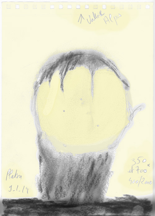

Un petit trou dans les nuages
avec le dob 400/2000, j'ai tenté 700* et 350*
c'est à 350 que j'ai vu le mieux
c'est un peu près du terminateur encore, l'ombre le rejoint d'ailleurs
pareil en haut (en descendant de la vallée des Alpes) l'ombre déchiquetée couvre 1/4 de l'intérieur
le central est bien visible
deux autres de part et d'autres sont plus difficiles
peut-être un en bas mais pas sûr
la déchirure (haut droite) est superbe, la vallée aussi
quand aux Apennins quelle merveille
ne riez pas :p :
platon9_1.jpg?psid=1
tttt il y en a un qui a ri!! :mad::mad:
C'est au retour, quand la lumière rasante vient de l'autre coté, qu'on les voit mieux, je trouve... En fait, il faut vraiment être au bon moment (et surtout, que la turbu soit faible).
